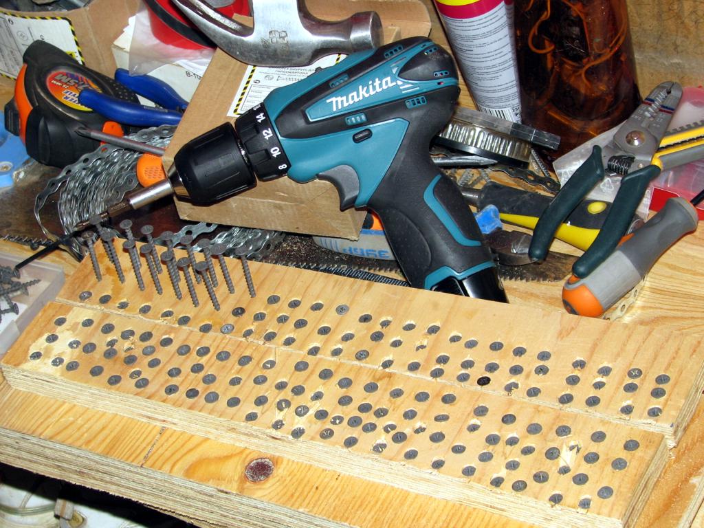

n-p-n написал : хм... поиск.
... что это поколение инструмента — новое слово в удобстве.
... есть смысл не стесняться, спросить у владельцев... :)
(ни чё, что я так безжалостно порезал ? :) ) ..."Поиск" тут ? или вообще ? :) Тут он работает минимум некорректно, а что касается "вообще" - то "полмиллиона" ссылок и горы мути, в которых найти нечто вразумительное ... не вариант, да ещё - кто пишет и с какой целью ?!
... что касается удобства - интересно было б узнать их алгоритм..., по какому они так-сказать - выявляют "особоудобныЭокруглости"... ... теперь я пожалуй скажу, как уже "владелец", и так : _______________________________________________________________________ первое, более чем положительное, впечатление сменилось лёгкой ... эээ... досадой ?! С "мелочей":
светит он не туда. Может это только на данной модели, может системный недостаток. Но несмотря ни на что, это говорит о том, что собирали его долбо*бы... и "выходной контроль" - не удовлетворительный. Шпиндель болтается (поперечный люфт). Не сильно, но для такой цены - неприятно. Блокировка шпинделя срабатывает с "жутким лязгом". Снова - неприятно, могли б и помягШе сделать... :eek: Касаемо "удобств" - не знаю, под какую руку это сделано, но угол между рукояткой и продольной осью мотора - чуть больше 90º... Может я привык к другому..., но лучше б он был побольше 115-120º там..., а то впечатление, что он "клюёт" носом (битой). Лежит в кисти удобно (мне), а вот лучезапястный сустав надо выгибать вверх, особенно при работе "в потолок"... Свежезаряженный аккум сдох после (фото: фанера водостойская 20 мм., три слоя, шуруп 3,5х41, ~ 160 шт.). Причём ничего не отключилось - при нажатии на курок, когда уже не мог
вертеть шурупы - погас сведодиод, шпиндель тише-тише-тише.... и встал...
Перезарядился аккум минут за 12-ть (по индикатору на зарядном уст-ве) При работе, при зарядке - не греется, ни тушка ни аккум, что приятно. Общая балансировка - не то что-то... "...в передней части кобуры могут хранится два сверла" не знаю, как будет потом, но изначально их туда молотком надо вбивать... :a Состояние "слегка в ах*е" могла бы компенсировать цена в 2,5-2,7 - большего не стоит.
ПС:________________________________________________________ за полноценный рабочий день "шурупный бокс" в мелочь-коробке наполняется трижды. Туда в среднем помещается 170 шурупов... в общем не впечатлился как-то... С другой стороны - там работа с перекурами все же, а не так, что б 150 вогнать не отключаясь...

TiMg33 написал : фанера водостойская 20 мм., три слоя, шуруп 3,5х41, ~ 160 шт.). Причём ничего не отключилось - при нажатии на курок, когда уже не мог
..отличный результат.. вот зачем подкладывать третий слой фанеры 20мм. при шурупе в 41мм. ,осталось загадкой..:)

helmutivan написал : ..отличный результат.. вот зачем подкладывать третий слой фанеры 20мм. при шурупе в 41мм. ,осталось загадкой..:)
Если данный результат можно назвать отличным - это радует конечно, снимает некоторые сомнения.
Касательно третьего слоя фанеры - да никаких загадок : шуруп и так на миллиметр "вылазит", а если шляпку "задавить" - то и на все 2-3-и... Верстак (новый между прочим) жалко... :)
gap774 Там на шкале "обгонки" есть значёк "-" (типа "минус"). Я так понимаю - это и есть положение для затяжки инструмента в патроне (шпиндель "с руки" не проворачивается). Хотя в инструкции ничего об этом нет. Затягивал без фанатизма, не разжимается, бита не выпадает (пока во всяком случае :) )
ПС:_______________________________ пол дня работы - неудобный угол рукоятки (!!!) Запястье устаёт ...

30.05.2012 в 14:25:35
gap774, надо именно подтягивать патрон, если слегка ,скользящим движением то выпадает. TiMg33, ну вообще-то на то он и стопор шпинделя чтоб патрон крутить ,а минус это переходное положение муфты в котором она недозаблокирована и работать нельзя. Но я как говорится не настаиваю :)
