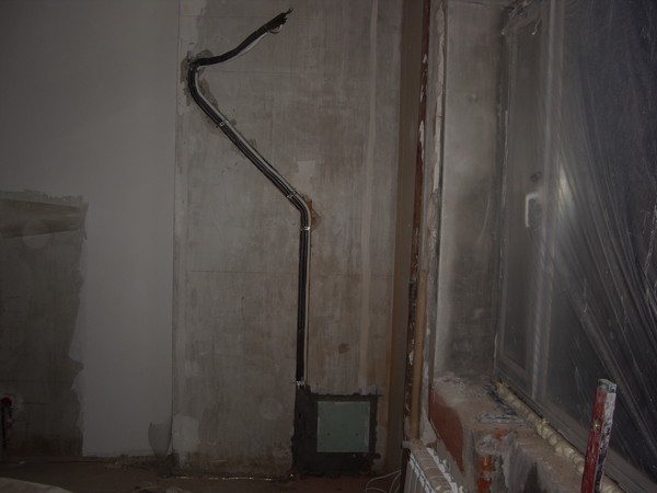

Уважаемые специалисты! Я ставлю в квартиру несколько кондеев, трубки кладу в стену. Специалисты по установке из уважаемой конторы поставили внешние блоки и
1) на одном не довели медную трассу и слив до внутреннего блока (см. фото). 2) На другом не доходит до блока трасса слива. 3) на третьем вроде все в норме.
Они говорят, что типа все нормально, не волнуйся, но меня начали одолевать сомнения в их профессионализме. Посмотрите фото и скажите, пожалуйста, можно ли продолжать работу или надо все переделывать.
я не понимаю, каким образом в 1 и 2 случае можно будет навесить кондей после поклейки обоев? Трасса-то закончится в стене под штукатуркой!! Можно ли делать такие соединения в стене? Что если начнется протечка или надо будет поменять кондей? Долбить стену и переделывать ремонт что-ли?
Для информации кондеи - 1 и 2 Электролюкс семерка 3 - Тошиба семерка.

Фото №1 Отменная порнография ...
Переделывать однозначно, мля и судя по незакрытым трубкам, труба то же в помойку ...

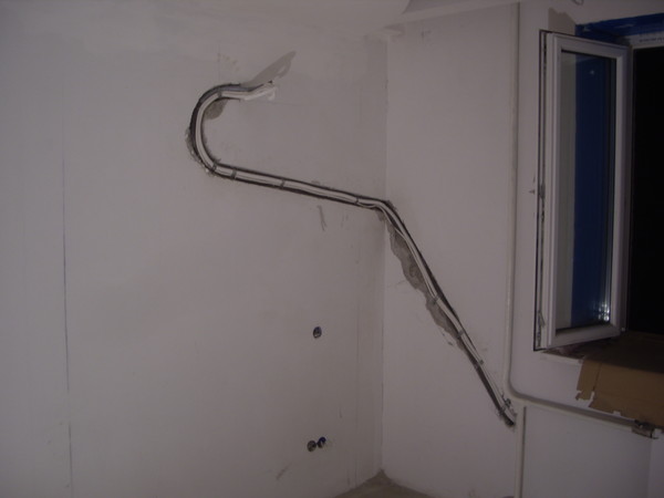

Выглядеть для этого варианта должно было примерно так:
Если обратите внимание, на обоих снимках в концы трубок впаяны Шредеры и магистрали опрессованы ...
Фото №2,3, потенциальный косяк, нижний левый край кондиционера будет отходить от стены, создавая очень уродливую брешь, да и подсоединить, проблема будет не малая ...

На 2 и 3 в рамках приличия, только трубки должны выйти из стены в самом углу крепежной пластины и под левой лапой все заштукатурено должно быть, там дюбель стоять должен. А вот на 1 фото вроде как и пойдет, так как трубки во внутреннем блоке справа их можно выгнуть и соединить с магистралью, но штукатурить придется после установки блока, что не есть хорошо. Лучше делать петлю и заходить слева как у 2 и 3, а трубку дренажа оставить как есть. Ну и трубу не заглушили, что совсем не хорошо.

Бориска66 обрати внимание что развальцовано уже все, а то что они в штробе еще, так не долго и вынуть. Вопрос с 1 фото, там косяк есть, в случае демонтажа долбить стену придется, но на этом косяк и закончился. Если кондеи вешать завтра будут то криминала не много, другое дело если ремонт продолжается, тогда нахрена развальцевали, обычно это делают когда обои уже поклеены, а до того трубки глушат и выпускают из стены, когда все готово вешают крепежную пластину и все остальное, а тут кто то торопится и возможно заказчик сам торопит. У меня долго висел так же как на 1 фото, потом его сняли и повесили в другое место, работает до сих пор, ситуации разные и многое от места внешнего блока зависит.

подтверждаю порно полное если надо все красиво и после обоев , то правельно на фото Бориска66 все комуникации выходят из стены общим пучком в нижнем левом углу предпологаемого блока , независимо от того куда они уходят. Те кто делали ЭТО совсем наверное не представляют ничего о монтаже внутрянки.

Vasiliy.F мне очень жаль, но вас обманули если не сказать грубее... №1-монтажную пластину кондиционера снять, необходимо переделать штробу под трассу и перезаложить ее, как сказал Бориска66 №2-монтажную пластину кондиционера снять (не трогать до монтажа кондиционера), ненужную штробу заделать раствором оставив около 30см трассы №3-тоже что и №2

Не, только начался, при утечке через тот же штуцер (а это 50/50), чистовой ремонт стены на фиг ... Блок придется ставить на этапе черновой отделки, как руки малярам штукатурам не отшибай, внешний вид его они все равно испортят ... При монтаже гемора будет не мало (правда монтажорам) ... Гряз в трубках есть уже, при чем строительная, значит на данных коммуникациях технике долго не прожить ...

Из сказанного выше я понял что: 2 и 3: не криминал, надо просто лучше закрепить монтажные пластины и чуть подвинуть медные трубки. 1: снимать трубки и ставить новые, т.к. внутрь попал мусор (не заглушены), в стене их монтировать никак нельзя.
Вопрос: на фото 1 видно, что штроба проходит до крайнего левого угла монтажной пластины (просто сейчас заложена родбандом) т.е. мы убираем родбанд и требуем переложить новые медные трубы и сток до левого угла, верно? Или нам таки придется делать S-образную штробу как на фото Бориса?
Сток можно удлинять без проблем или там тоже тонкости? Есть, кстати, какие-то требования по тому, как это д.б. снаружи дома?
Сейчас это выглядит как-то вот так:
