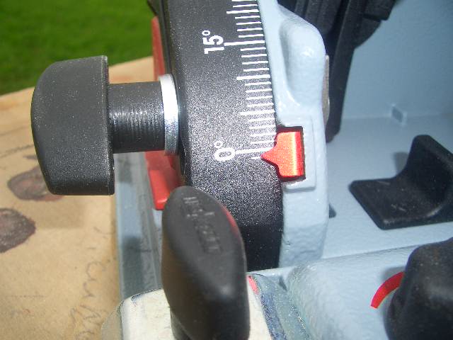

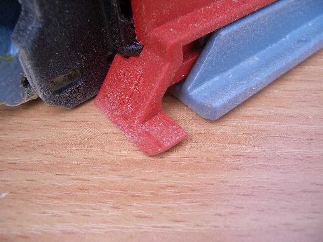

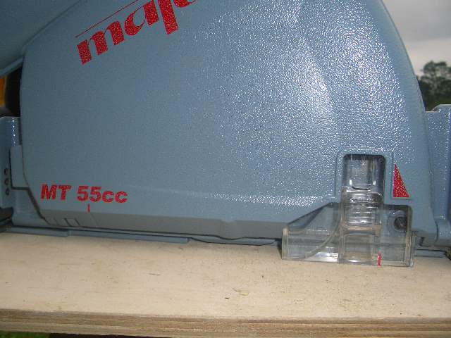

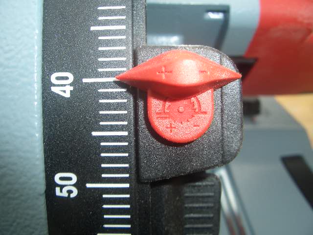

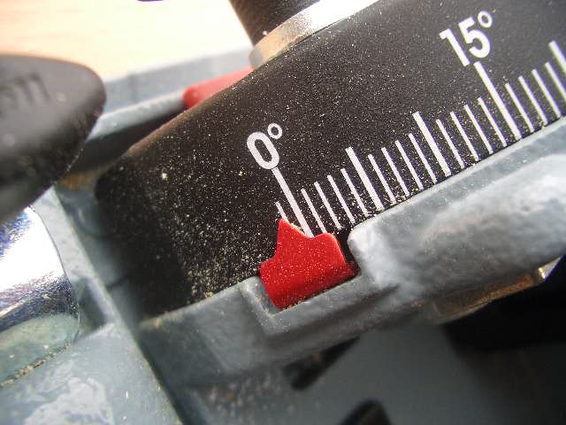

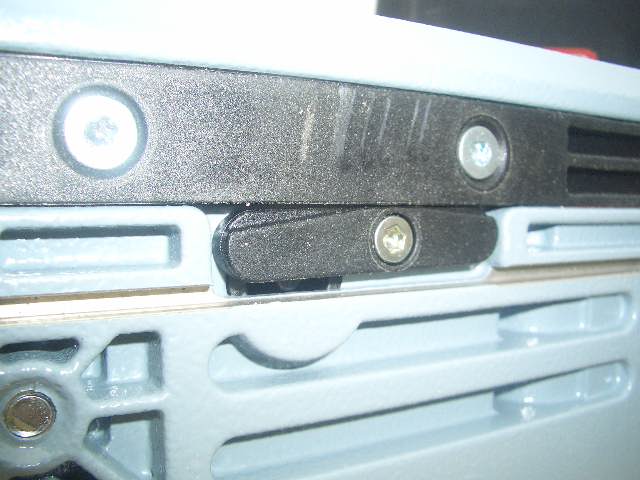

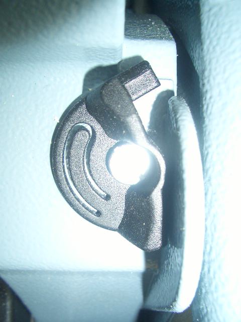

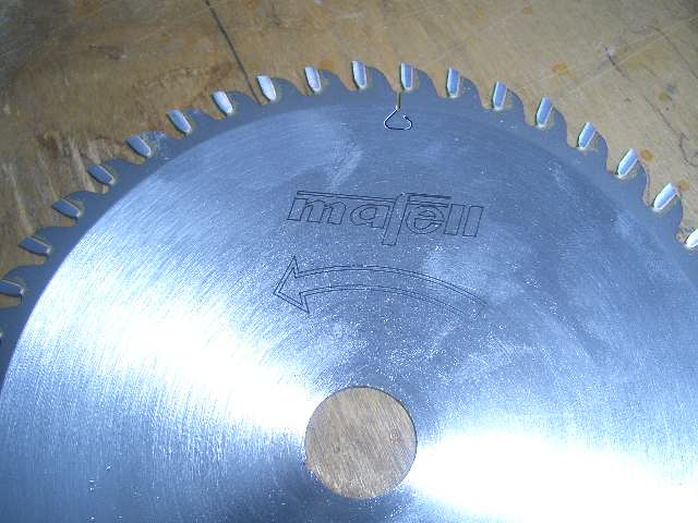

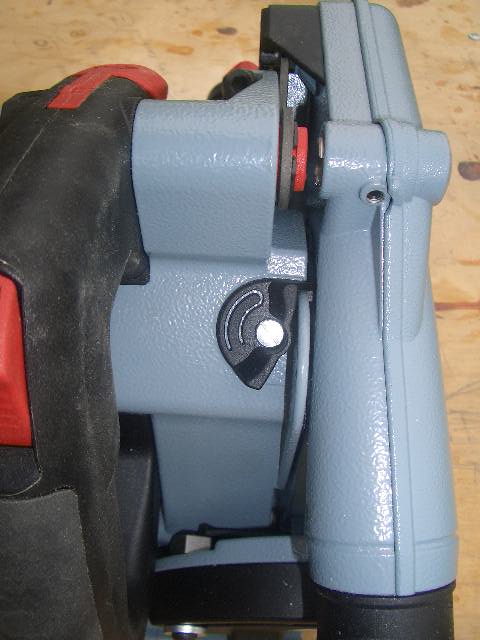

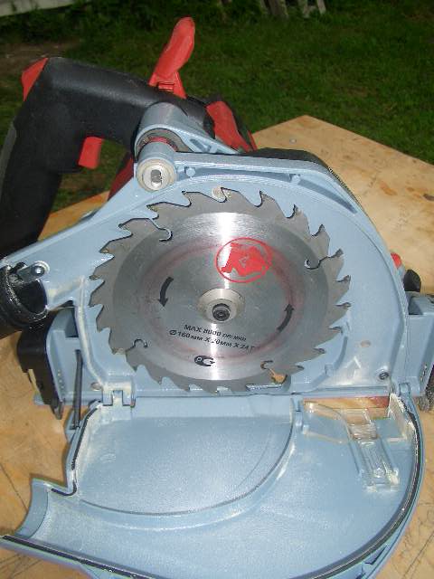

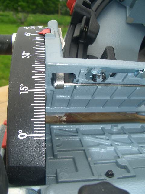

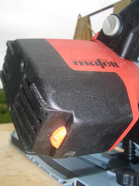

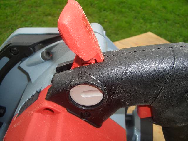

чуток о пиле. удобная смена диска простое нажатие и ларчик открыт диск зажат ,ключик тоже под рукой .контроль пиления ^90 ,^45 при перестановки угла указатель отъезжает автоматом . присутствует боковой указатель габаритов изменение игла наклона спереди , но зажимается автоматом и сзади , ,установка глубины пропила без шины . небольшой поворот и глубина с учетом шины .
02.07.2012 в 21:41:46

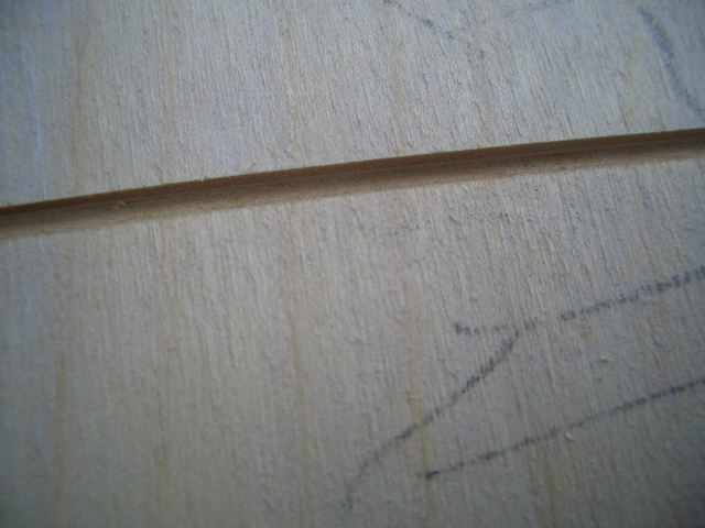

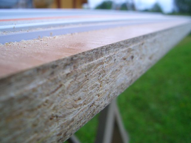

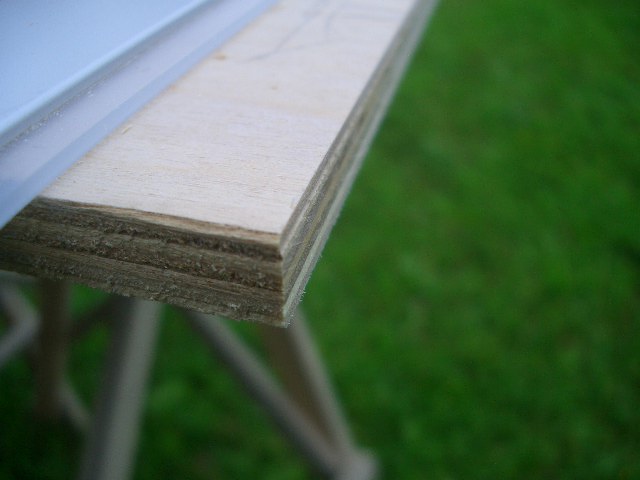

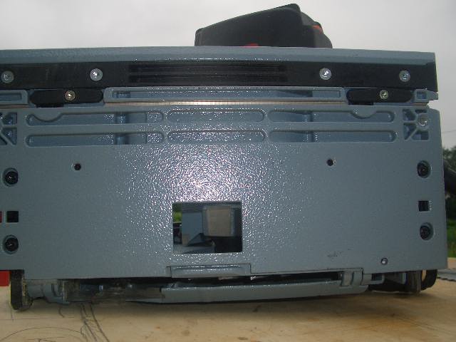

подошва выглядит так .верхняя планка снимается и пила встает на другие шины(так сказали ) проверить пока не смог, ибо не было отвертки звездочка . нижние планки эксцентрики ,подгонка под другие шины . регулировка оборотов ,имеется ограничитель для чистого реза по шине первый пропил с ним ограничивает опуск диска , сдвигаем ограничитель и полный пропил ,пропил -1 гр. - ,остается еле заметная фаска , на качество поклейки кромки не влияет (так заявили) . все пропилы были сделаны вроде все

02.07.2012 в 21:43:14
Как фиксируется угол наклона? Повторяемость углов 0 и 45 в наличии? (если несколько раз переставить, то 2 отпиленные под 45 планки сойдутся углом 90?)
02.07.2012 в 21:49:04
Котопёс написал : Как фиксируется угол наклона? Повторяемость углов 0 и 45 в наличии? (если несколько раз переставить, то 2 отпиленные под 45 планки сойдутся углом 90?)
не тестировал. увы .
