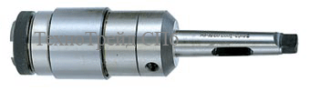

Явная самоделка. Ручка и передняя часть редуктора от заводской дрели. Середина корпуса набрана из текстолитовых колец, видимо кругляка такого диаметра не было и точили из текстолитовых пластин. В этом доп корпусе, видимо, находятся шестерни для увеличения передаточного момента и механизм переключения реверса при заданом моменте. Движок асинхронный маломощный. Делалось на производстве для каких-то специфических задач... Вопрос - для каких? Первое, что на ум приходит, нарезание резьбы в глухих отверстиях... Вот такой патрончик там мог бы стоять:
