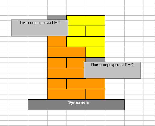

Есть кирпичный цоколь в виде ленты шириной в 1,5 кирпича. На него нужно положить плиты перекрытия с двух сторон, что в общем не было бы проблемой, если бы плиты лежали в одном уровне. Но, они должны лежать в разных уровнях - с одной строны на 2 рядах кладки, а с другой - на 8-ми, опирание 12 см. И что-то я никак не соображу, как положить эти плиты в один прием и как цоколь выкладывать выше двух рядов.
Вариант положить два ряда, уложить плиты которые ниже, доложить еще 6 рядов и положить вторую сторону плит не подходит, т.к. придется два раза гонять кран, что дорого. Понятно, что и в 0,75 кирпича в двух уровнях выложить нельзя.
Посоветуйте.

Наверное бестолково объяснил, в чем проблема.
То, что должно получиться - на картинке. Можно ли вначале положить те кирпичи, которые отмечены оранжевым, а потом, после настила плит перекрытий - желтые?
Или кто-то знает, в каком порядке выполнять эту работу?

Примерно так. Если не особо нравится - проложить сетку по "неперевязаному" ряду хотя конечно если хорошо прикинуть - всё перевяжется...Лень рисовать :)

А можно временно опереть ж/б плиту перекрытия (вес около 1.5 тонн) на стеночку в пол-кирпича толщиной? Потом естественно вокруг доложим и перевяжем.

Tsvetaev написал : А можно временно опереть ж/б плиту перекрытия (вес около 1.5 тонн) на стеночку в пол-кирпича толщиной? Потом естественно вокруг доложим и перевяжем.
А зачем? :) Чем не устраивает мой рисуночек? Можно конечно (теоретически) - нужны аццкий крановщик-ювелир и монтажники слишком трезвые. И ложить не на свежую кладку... Но вот надо ли рисковать? Плитой, стеной, монтажниками, каменщиками...?

Да рисунок устраивает, дело просто в том, что по факту сейчас стало ясно, что нижняя плита будет чуть ближе к центру - ровно посередине стены.

2Tsvetaev А с противоположной стороны требуется строго аналогичная конструкция, или есть свобода маневра ?
А то, оставить в подстенке нишу под нижнюю плиту ("козырек" выложить на арматурную сетку, подпертую снизу чурбаками на клиньях), завести плиту в нишу сбоку, а зазор между плитой и "потолком" ниши потом зачеканить раствором на основе НЦ ? - Домик-то, надеюсь, не 10-этажный ? ;)

2-ух этажный. С другой стороны обычная одноуровневая раскладка.
Не нравится мне этот факт - устраняйте. Тем более что с другой стороны обычная ситуация. Или у вас плиты малось "на вырост" куплены??? :)

Мне бы сподручней было плиты укоротить... Сугубо ИМХО
