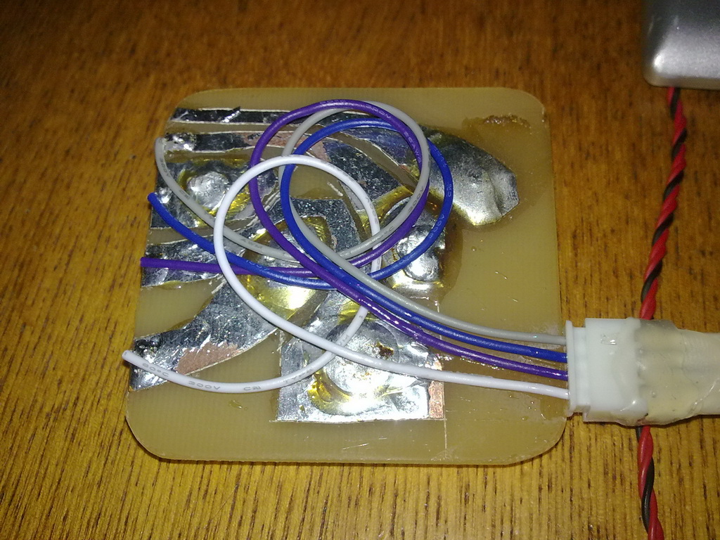

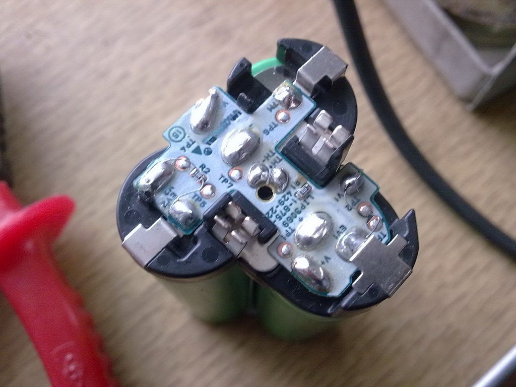

ну все, во всех батареях закоротил резисторы предохранителями на 5 ампер, модельная зарядка опознает сразу их и быстро заряжает, тестирует тоже на ура :)

29.08.2012 в 22:44:09
а вот и фото

Anat78 написал : ну все, во всех батареях закоротил резисторы предохранителями на 5 ампер, модельная зарядка опознает сразу их и быстро заряжает, тестирует тоже на ура
классно!значит теперь штатные доп.контакты на батарее задействованы в качестве балансировочных ?как решаете проблему с оперативным подключением к "чужому" зарядному?

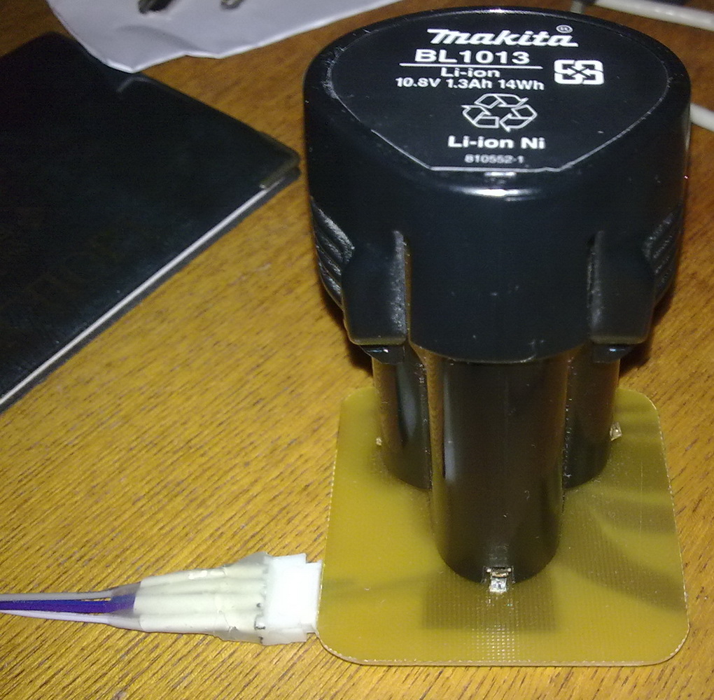

я имел ввиду:как втыкаете акб в модельную зарядку?какую приспособу сочинили?надо б выложить вариант возможный к лёгкому повторению и удобному пользованию,чтоб заткнуть за пояс макиты ,боши многофункциональным и главное достаточно дешёвым умным китайским "сорванцом":).

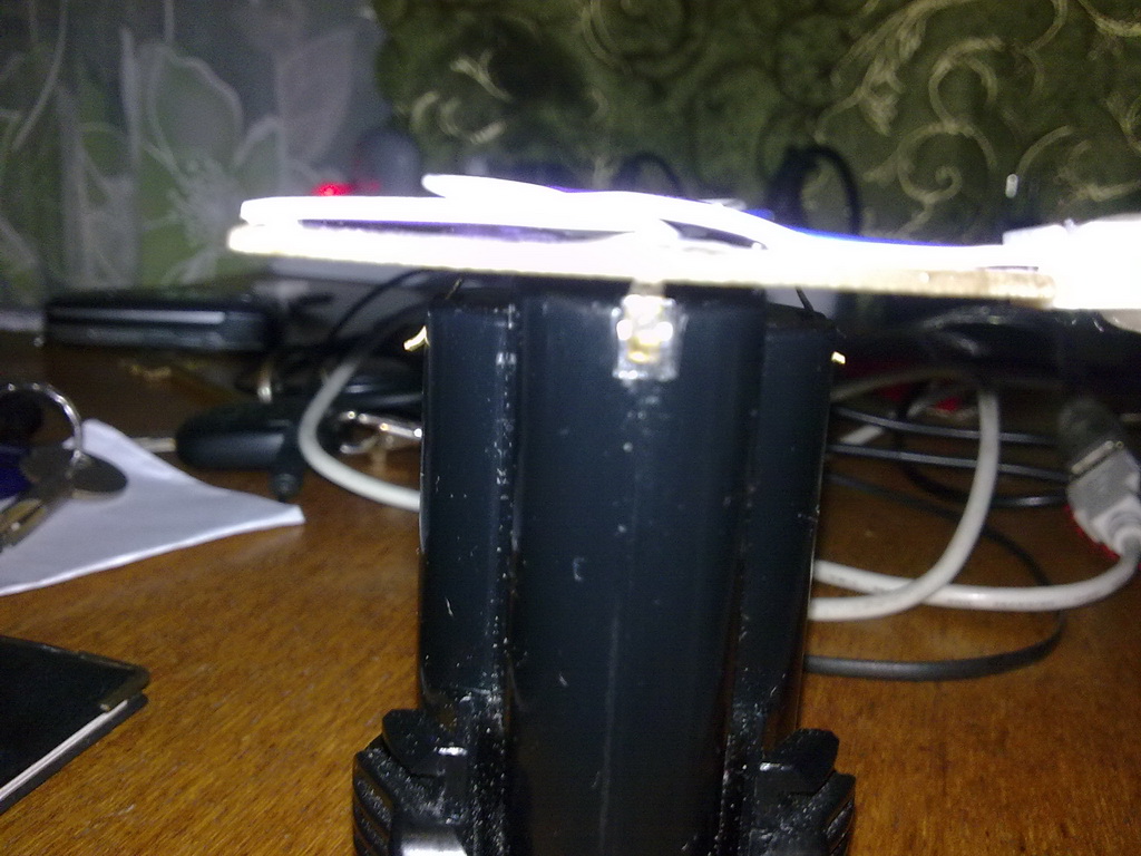

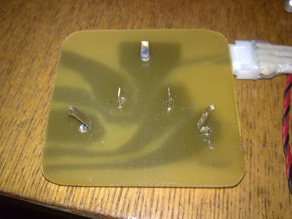

volodrez написал : какую приспособу сочинили?надо б выложить вариант возможный к лёгкому повторению и удобному пользованию,чтоб заткнуть за пояс макиты ,боши многофункциональным и главное достаточно дешёвым умным китайским "сорванцом".
это дааа, 15 минут работы и вуаля :
кстати удобнее заряжать для меня вот таким зарядным за 7 баксов с доставкой :) просто воткнул в розетку и он током 800 мА заряжает и балансирует. есть еще мощный зарядник , им можно зарядить за 40 минут Этот уже 18 баксов :))))

чем расплачивались?я б себе Аймакс 6 за 18зелёных с радостью взял -он бы много чего собой закрыл.первое чтоб сделал -погонял бы им кадмиевые акб ,коих скопилось уже штук 15, вместо хвалёного зип-запа .да чёт ни задача -в магазине он в 3 раза дороже стоит ,"зелёная" в глотку вцепилась:).Вашей платформе:applause: нехватает законченности -с стороны контактов накрыть платку фанеркой(или чем другим)с вырезанным "следом" от торца акб,а с другой стороны просто чем -нибудь .наделать таких подошв под все имеющиеся дома типы акб ,а штатные зарядки в "барахолку" скинуть:).
