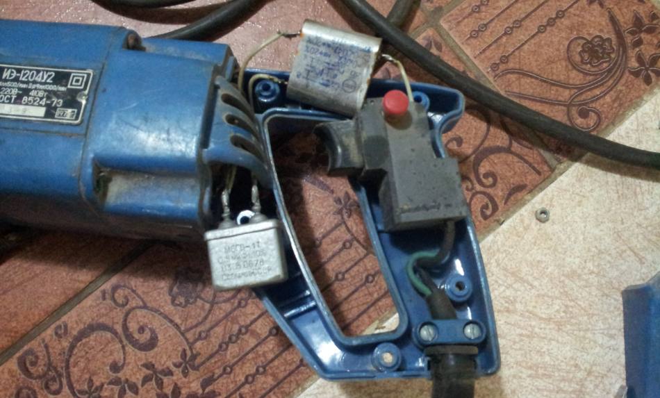

Носил дрельку в сервис - даже смотреть не стали, а дрелька неплохая, низкооборотистая, не хочется выбрасывать. Собственно вот пациент
Признаки поломки - при нажатии на курок гудит, но не вращается. Щетки как новые

vlkam написал : Признаки поломки - при нажатии на курок гудит, но не вращается.
пациент скорее мёртв,чем жив.... ищите кто Вам якорь перемотает.

vlkam написал : даже смотреть не стали,
И правильно сделали. Родных запчастей нет как класса.
Проходной кондёр проверяли? Ему наверняка в помойке место. Выкусить и напрямую.

Kvost написал : Проходной кондёр проверяли? Ему наверняка в помойке место. Выкусить и напрямую.
Спасибо, сейчас попробую

попробовал - крутится, но адский голубой огонь в районе щеток

vlkam написал : попробовал - крутится, но адский голубой огонь в районе щеток
http://www.mastercity.ru/showthread.php?t=163460

Alex___dr написал : http://www.mastercity.ru/showthread.php?t=163460
О ! Спасибо... от 2 до 3 где то так :-) Сделать с этим что нибудь можно или в помойку ?

Прозвоните между ламелями колектора и проводниками. Возможно окислились провода в местах соединения. Достаточно пропаять, но без кислоты. А конденсатор можно выкинуть, это лишняя деталь.
