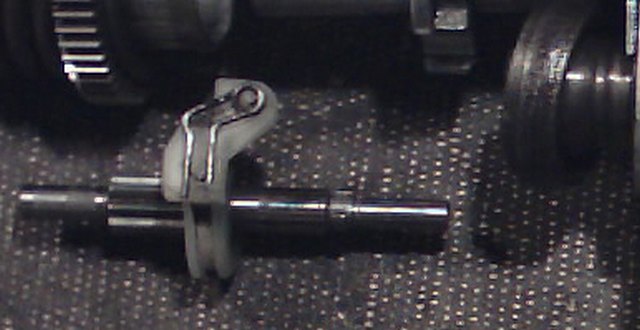

Потратил с полчаса - работающий перф как работал, так и работает.
То есть в итоге все детали были заменены или менялись по принципу "не более одной детали из дефектного редуктора единовременно"? Может быть, эффект даёт сочетание нескольких деталей, скажем, конфигурации ударной части поршня и резинки - уловителя.
Сила удара ... плавно падает
Действительно не похоже на проблемы в зацеплении, впрочем я точно не помню уже, как там в этом перфораторе детали пром. вала сопрягаются.
Дефект проявляется в любом ударном режиме.
Со вставленным буром или зубилом, упёртым в поверхность материала разумеется, а иначе дефект то, что перфоратор всё же допускает удар.
Насчёт кольца, запрессованного в щит. Или скорее втулки. Каков предполагаемый механизм воздействия? То есть на что это кольцо влияет. И как завязано на изменение скорости работы.
Поперечный люфт можно не рассматривать, поскольку это безусловный дефект. А вот продольное смещение ствола в принципе может что то дать. Хотя ствол у много поработавшего механизма бывает свободно перемещается в пределах миллиметра - другого относительно кожуха без заметного ущерба силе удара.
Может быть при увеличении оборотов поршень увеличивает амплитуду хода и в своём движении залетает достаточно далеко, чтобы в сочетании с увеличенным вылетом вследствие сдвига ствола вперёд относительно стакана выйти из рабочей зоны за отверстия в стакане. Ведь граница захвата поршня стаканом близка к ходу передающего удар на хвостовик плунжера, то есть достаточно невелика и близка к тому, чтобы дать подобный эффект вследствие неблагоприятного сочетания параметров.
Было бы интересно для эксперимента временно залепить боковые отверстия в стакане. Но вряд ли удастся.
По крайней мере, редуктор Боша сравнительно быстро разбирается/собирается, особенно электроотвёрткой.
