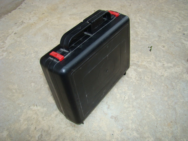

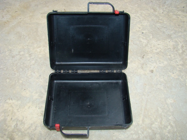

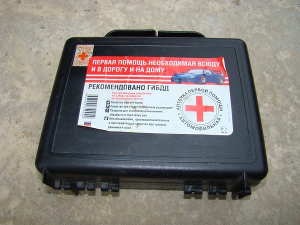

Электроотвертка BOSCH IXO - неплохая штучка, особенно там, где необходим маленький инструмент, чтоб подлезть в труднодоступные места. А вот упаковка ее... Красивая металлическая коробка. Чай в ней удобно хранить!:) Ну, неплохо отвертку в ней на полку поставить. Мол, вот у меня красота какая!:) Мне думается, что компания Бош разработала эту отвертку, как подарочный вариант. В общем, не нравится мне эта коробка, если речь идет о транспортировке инструмента. Вот я и извратился... Валялась на работе уже давно без дела коробка от обычной автомобильной аптечки российского производства...
По размерам она почти идеально подошла для моей отверточки...
Практически ничего не нужно изобретать...
В коробку укладывается и отвертка, и зарядное с комплектом бит. И вот она готова к тому, чтобы ее положили в багажник авто вместе с другими инструментами...

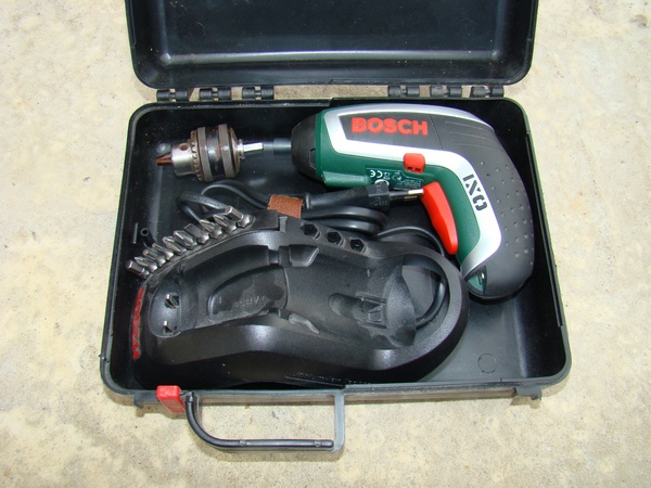

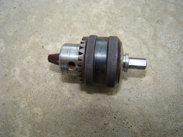

Нет, поизобретать все же пришлось, а как же без этого? После приобретения отвертки встал вопрос о том, что ей, при необходимости, и просверлить что-нибудь можно по мелочи... Опять же давно в загашнике ждал своего часа патрон еще советский... Вот и дождался. Знакомый выточил для патрона переходник: с одной стороны конус Морзе под патрон, с другой - шестигранник под отвертку. Магнита в держателе отвертки вполне хватает для того, чтобы удержать этот патрон в отвертке в вертикальном положении патроном вниз. Итак, вот что получилось:

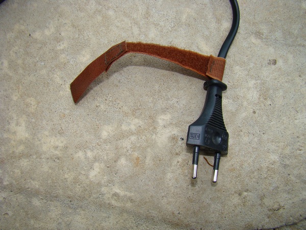

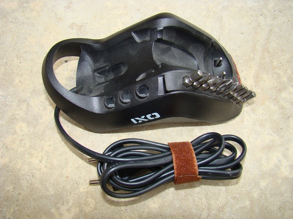

Еще у меня есть сетевой шурик Скил. Вот там я подсмотрел до умопомрачения простую, но очень классную штуку - полоску обычной одежной застежки-липучки на конце шнура. Приспособил такую же уже на многие свои инструменты, в том числе и на зарядное к отвертке...
Теперь шнур аккуратненько сворачивается и застегивается, чтоб не путался. Вот так:
Теперь буду думать над изобретением укладки в коробку, чтоб и для отвертки, и для зарядного, и для патрона были свои гнезда. Может, кто что посоветует?

Из пенопласта вырезать гнёзда под всё. :)

Xmmism написал : Из пенопласта вырезать гнёзда под всё. :)
Думал над этим... Тогда посоветуйте где черного пенопласта взять?;) Белый не хочу, т.к. очень быстро залапается руками...

newzubok написал : .. Тогда посоветуйте где черного пенопласта взять?;)..
эта штука называется ложемент. можно сделать из ППЭ-самоклейки (склеить до нужной толщины) и обтянуть бархатом. хоть красным, хоть черным.

newzubok написал : Вот там я подсмотрел до умопомрачения простую, но очень классную штуку - полоску обычной одежной застежки-липучки
А я такой с БП ноутбука срезал и выкинул .Цеплялся за всё что не попадётся .

Микаэл написал : А я такой с БП ноутбука срезал и выкинул .Цеплялся за всё что не попадётся .
Ну, БП ноутбука и инструмент - несколько разные вещи. На инструменте эта полосочка рядом с вилкой, когда инструмент в работе, она болтается себе гдето возле розетки. А после использования шнур свернут, уже ничего не цепляется.

newzubok написал : После приобретения отвертки встал вопрос о том, что ей, при необходимости, и просверлить что-нибудь можно по мелочи...
и не только сверлить, но чего нибудь замесить ;) (на фотке:патрон совковый 1-6мм, отвертка ИС ОА-3,6Li)

newzubok написал : Может, кто что посоветует?
Из толстого изолона вырезать
