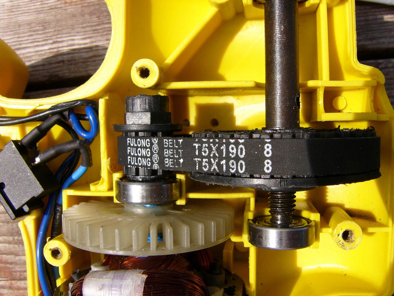

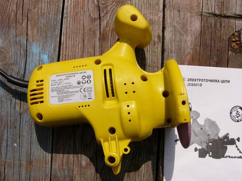

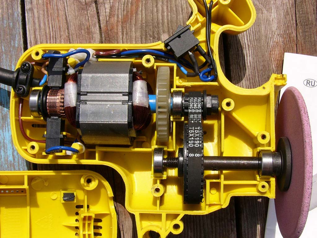

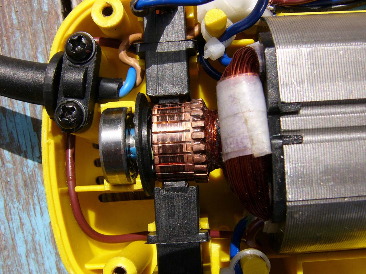

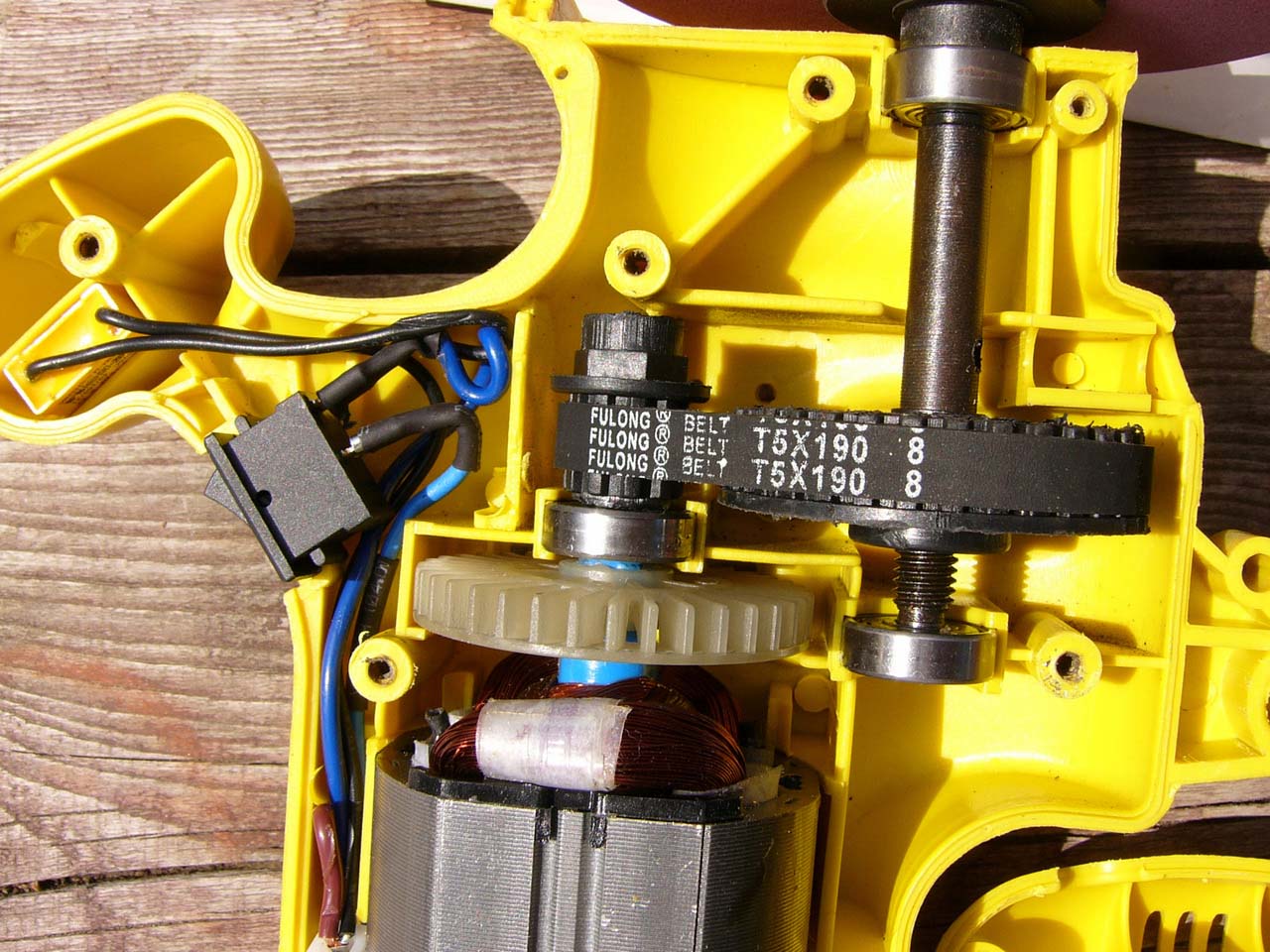

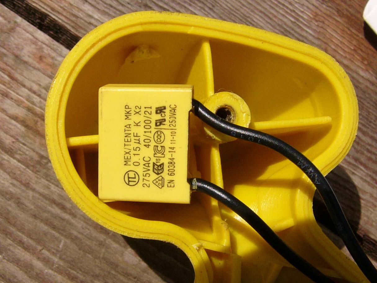

Купил в Леруа Мерлен станочек для заточки цепи за 999 рублей. В принципе, вещь понравилась. Угол выставил, и точить цепь можно. Только нежно. Без фанатизма, подачу нужно ограничивать. И тут же ее разобрал. Кому интересно смотрите. Базу не фоткал, там только разобранная голова.

Единственный вопрос, где брать круги 10х100?

09.10.2012 в 15:34:20

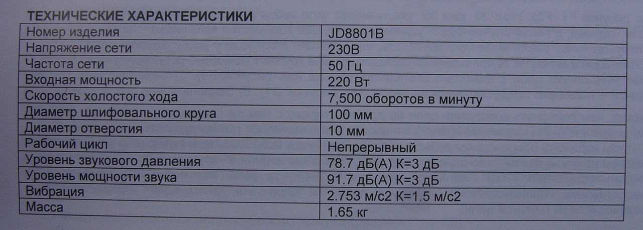

посмотрел скорость оборотов точилки (7500 на холостом) и для круга из сообщения №6 (3000)
стоит ли волноваться по этому поводу?

20.06.2013 в 11:59:06
vonzilla написал : посмотрел скорость оборотов точилки (7500 на холостом) и для круга из сообщения №6 (3000)
Не стоит ) . Ещё надо бы разобратся , обороты чего указаны . Подозреваю , что двигателя , но имеется редуктор с непонятным понижением , так что очень хочется верить , что круг вращается с правильными оборотами . У меня агрегатик с такими же характеристиками .
