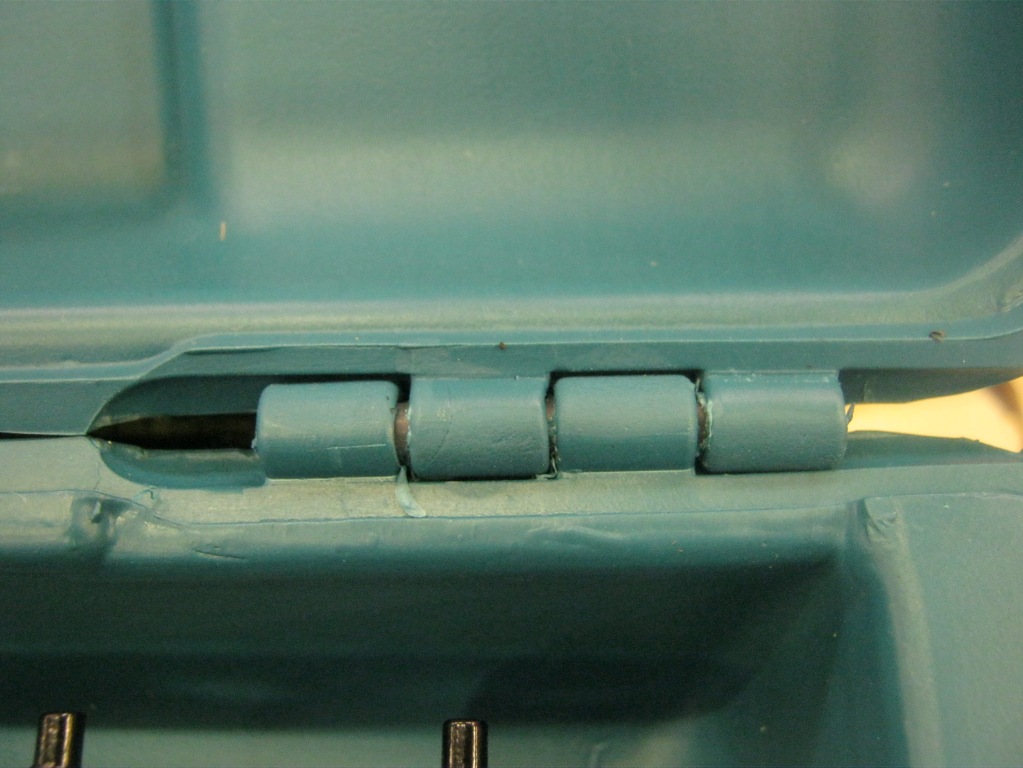

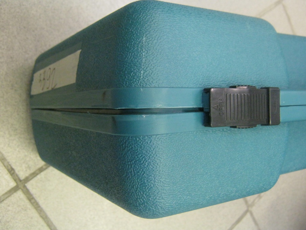

MAKITA GA5030K
Кейс двойной и от этого очень пухлый, места почти нет Есть щели в местах стыков и под ручкой оценка кейсу 3 по 5-ной шкале

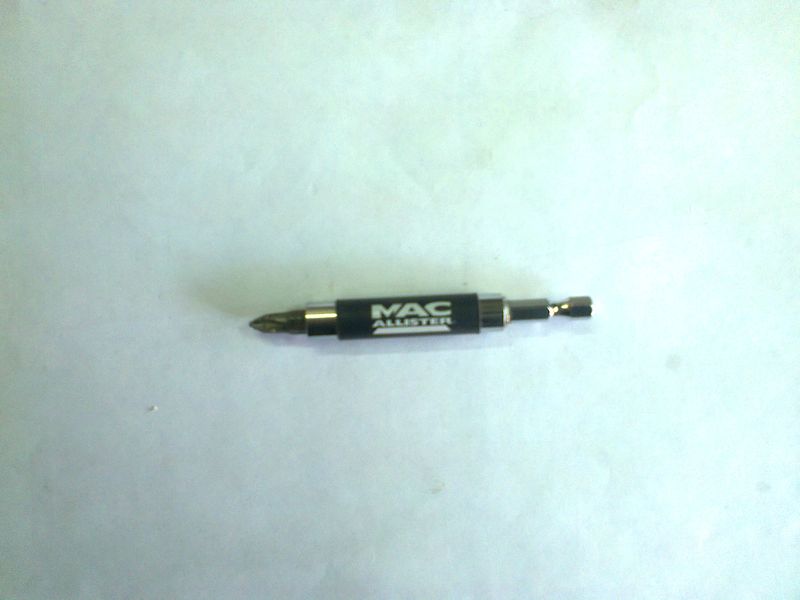

mischenkov написал : Если я правильно понял, он нужен для закручивания длинных саморезов одной рукой, например когда нужно куда-то дотянуться. Трубка сдвигается вперед, из-за этого саморез не падает, и по мере закручивания трубка сдвигается в обычное положение. Помоему как-то так...
Ну хоть ясно стало для чего это . А то купил такой битодержатель и не мог понять принцип его работы . Даже разобрал ради интересаТрубка фиксируется пружинчатым (типа ) колечком .Сам адаптер металический ,но магнит не в дугу .Держит плохо .

Пригодился раз,когда в фанеру на потолке наискосяк шурупы крутил-придерживал за трубку-удобнее с ней получалось.
