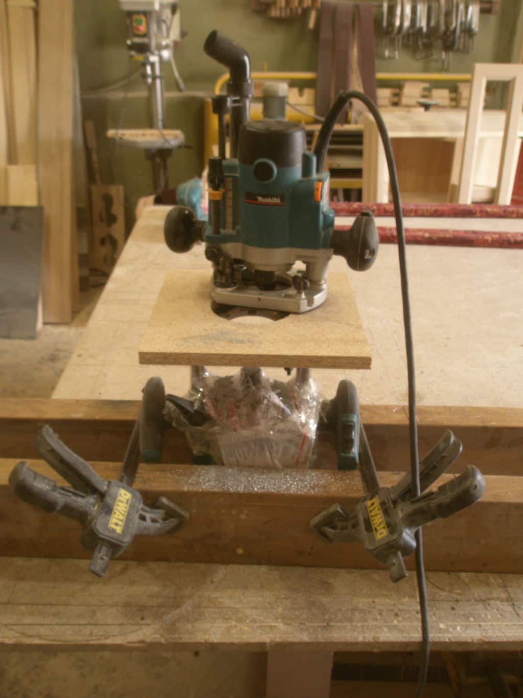

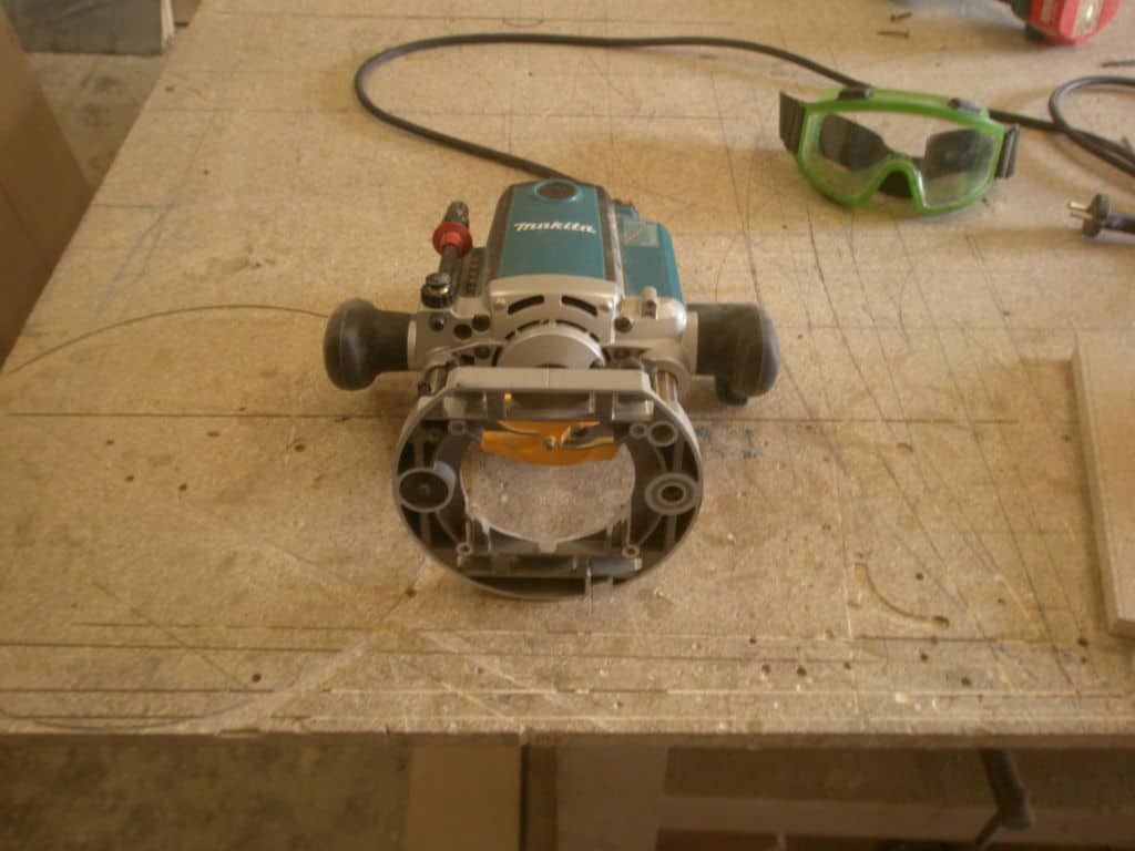

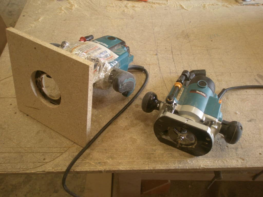

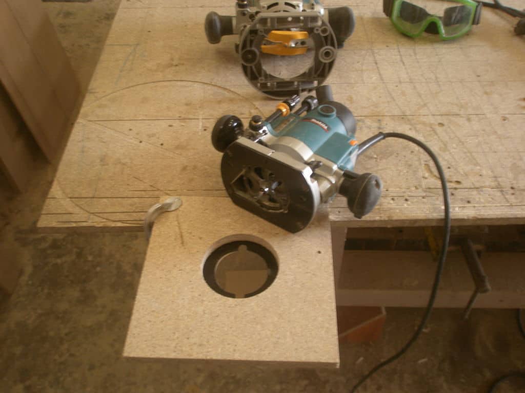

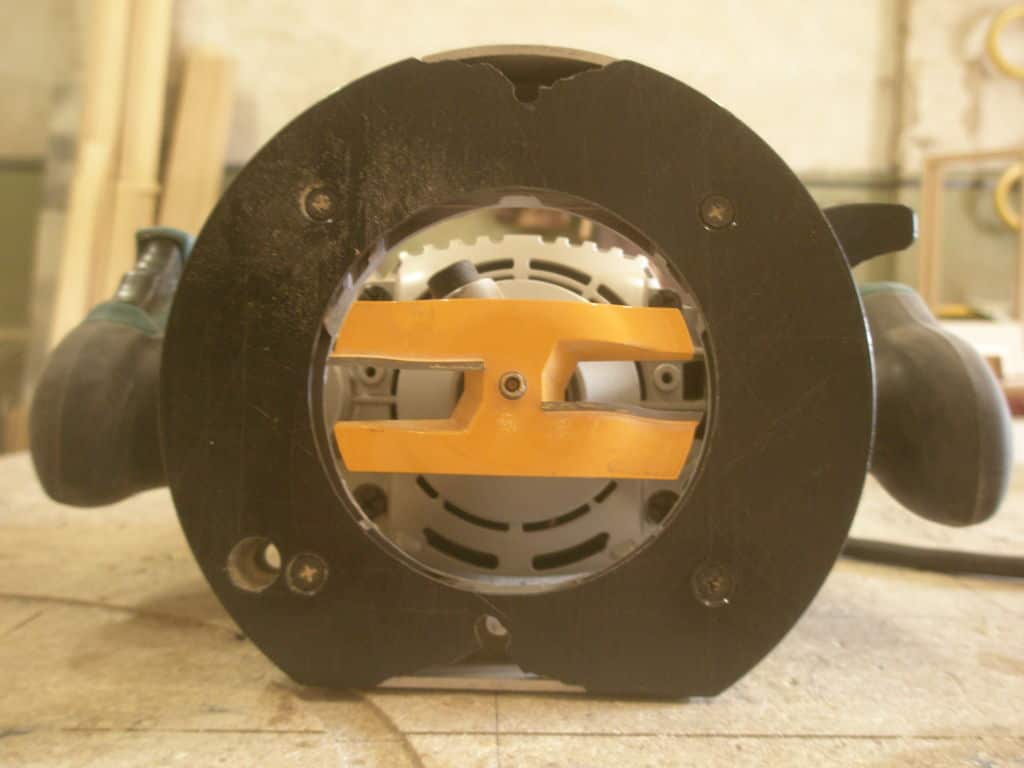

Пример расширения прохода для фрез 89-го диаметра:
