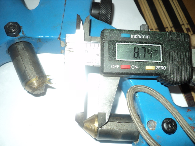

Aspirant
Aspirant
Регистрация: 10.08.2011
Орск
Сообщений: 99
26.08.2012 в 16:42:49
Немного отойду от темы и внесу разнообразие пару раз приходилось исправлять валы длиной 1,5 м на своём токарном станке Люнет дело хорошее и позволяет обрабатывать очень длинный вал в пределах зоны резки станка
Но до чагож обидна низкая износостойкость упорных конусов этого самого люнета
под весом вала (15-18 кг) они стираются на глазах
разница в износе почти 1 мм за 2-3 часа работы на низких оборотах (120об/мин) выставлял долго, старался, но правда на тот момент не было под рукой индикатора
Может конечно из за отсутствия индикатора нагрузка легла на 2 нижних опоры и они стёрлись но это не правдоподобно как то, чтоже через 5-7 раз использования надо менять эти сердечники? Конечно бронза как бы есть. выточу, но ресурс несерьёзный задумываюсь придумать ролики
