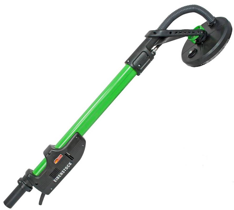

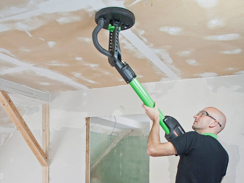

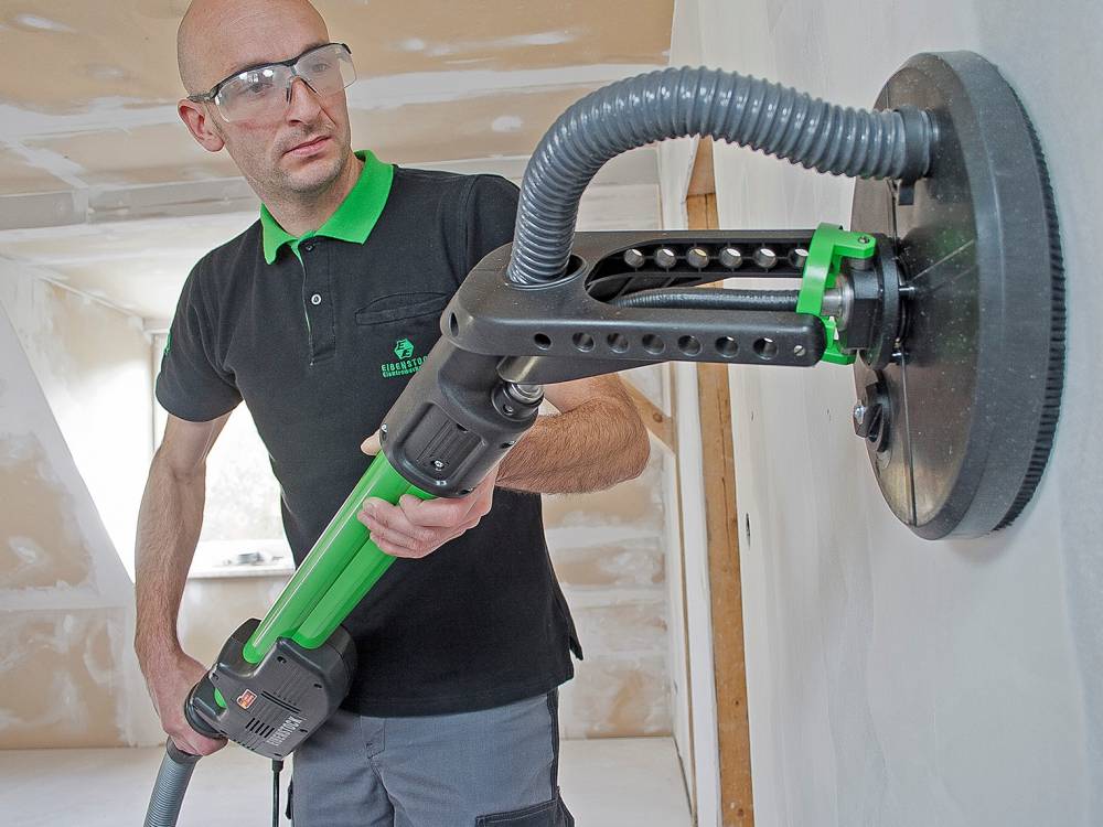

Eibenstock ELS 225

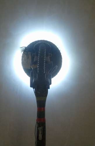

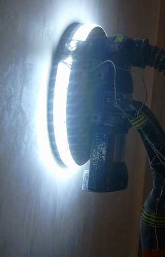

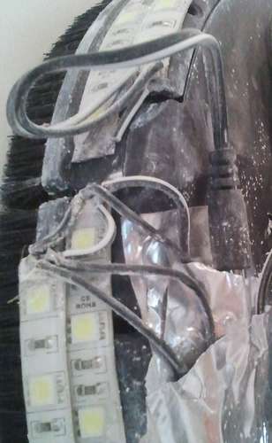

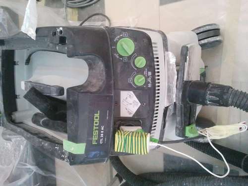

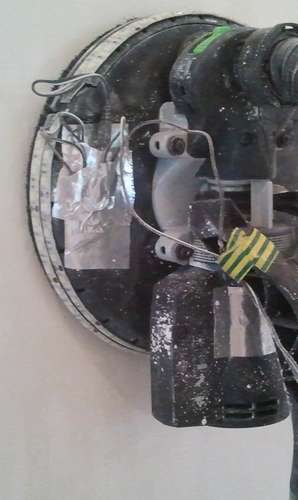

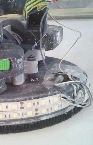

27.07.2013 в 23:39:54
o4eni uda4noe rewenie. otli4no pokazalo v rabote! zdelal sebe takoe je toliko postavil diodi i na siemnoi wetke. komu nujno vot foto.

28.07.2013 в 06:30:54
Юрасик написал : Иностранные коллеги на подсветку перешли
Неслабый противогаз у мужика на втором видео! Это потому, что у него пылесос Нилфиск такой дерьмовый? :)

28.07.2013 в 08:50:05
Брейгель написал : Неслабый противогаз у мужика на втором видео! Это потому, что у него пылесос Нилфиск такой дерьмовый?
Это потому что легкие запасные не продаются
На операторе обычная полнолицевая маска 3М http://www.rosspace.ru/catalog/full_face_masks_filter_protection/681/

28.07.2013 в 08:51:40
slawwa написал : otli4no pokazalo v rabote!
Спасибо за фото Удачное решение с подсветкой И сделать легко
