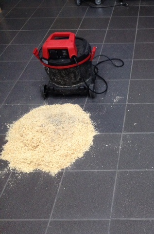

Asting написал : И как раз же, лично проверенно, для нормальной работы(а не траха..ем с очисткой постоянно забитого шланга) нужен шланг не менее 100мм.
Я бы с Вами согласился, возможно, если бы не проверял совсем недавно лично сам работу пылесоса с 82м рубанком. Несколькими месяцами раньше при проверке 330 рейсмуса подключали пылесос ПУ-45/1400 - и тоже прекрасно справлялся с работой. Проблема со шлангом возникает только в случае, если сам пылесос уже полон и стружка начинает набираться в шланг. Но решается она очень просто - очищаем бункер, включаем пылесос - и все из шланга вылетает в пылесос практически мгновенно. На фото - количество стружки, которое вмещается в пылесос Felisatti AS20/1200, при этом шланг не забивался ни разу.
Я не думаю, что проблема так остра, но любому заинтересованному человеку готов показать реально в лаборатории Felisatti, расположеной в Химках по адресу Ленинградская 29, что шланг наших пылесосов при работе не забивается.

Serg написал : совсем недавно лично сам работу пылесоса с 82м рубанком
Serg написал : раньше при проверке 330 рейсмуса подключали пылесос ПУ-45/1400 - и тоже прекрасно справлялся с работой
Скажите, что Вы строгали и в каком количестве ? Реечку или мелкую дощечку ? Попробуйте пиленую доску размером 2000Х100, штук 10-15 прогнать подряд, через рейсмус со съёмом 1.5 - 2 мм. Малейшая щепочка(кусочек коры, вылетевший сучок) размером к примеру - 0,5Х40мм, вставшая поперёк шланга создаёт затор, который с матом вычищаешь минут 15. После третьего раза приходишь к мысли, что шланг ты чистишь куда чаще, чем вытряхиваешь бак пылесоса. Аналогичная ситуация при работе с рубанком Р-110/1100М.

Asting написал : Скажите, что Вы строгали и в каком количестве ? Реечку или мелкую дощечку ?
Мы испытывали пылесосы, строгали брус 150х150 в ноль - то есть совсем сострогали.
Asting написал : Малейшая щепочка(кусочек коры, вылетевший сучок) размером к примеру - 0,5Х40мм, вставшая поперёк шланга создаёт затор, который с матом вычищаешь минут 15. После третьего раза приходишь к мысли, что шланг ты чистишь куда чаще, чем вытряхиваешь бак пылесоса.
А что за пылесос?

ПУ-32-1200

Asting написал : ПУ-32-1200
Странно. Может действительно у Вас пиломатериал не очень чистый? потому что мы настрогали кучу полных баков и проблем не было, но горбыли мы не строгали.
