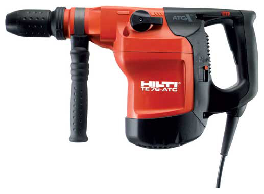

И посмотрите на картинку от Vadim63, было несколько подделок, совсем на нее непохожих.
А по состоянию шлицов ствола патрона можно примерно определить, сколько осталось жить инструменту до капитального ремонта.

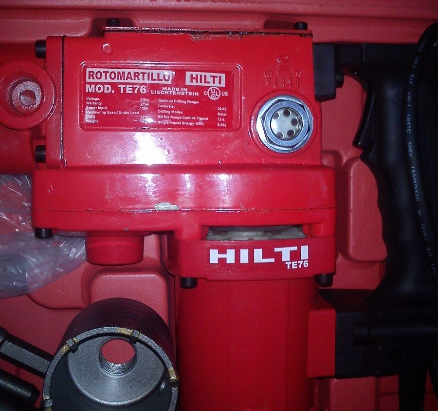

А как вам этот 76-й?
Новинка, похоже...
последняя фотка-огонь! Похоже прямо в Шаане, в кабинете президента компании собран))))

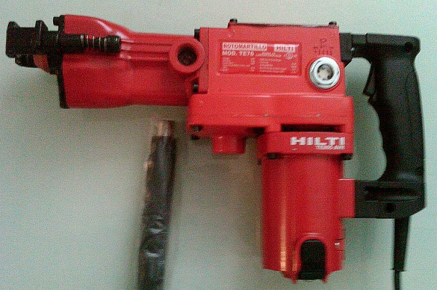

Регистрация: 27.07.2008 Санкт-Петербург Сообщений: 2819
Да, это новое поколение.
Этот 76-й пришёл на смену 56-му:
Тоже неплохая модель.
Её даже ОЕМ-или:
Что-то я сильно запутался...
Этот 35-й
был до того 56-го?
Или наоборот?

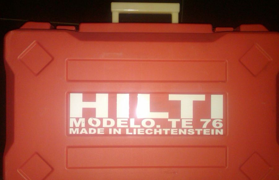

Подскажите, кто знает, какой настоящий перфоратор выпускается в этом корпусе???
Заводской с именем и указанием места производства и тд
Модератор Регистрация: 26.04.2009 Тольятти Сообщений: 13019
Василий001 написал :
Больше всего похож на BOSCH GBH 5-38 D, производился в Германии.
Спасибо
Да это чистый китаец-г..но в общем,поэтому цена такая. Надпись модело на кейсе-грубая китайская ошибка!
