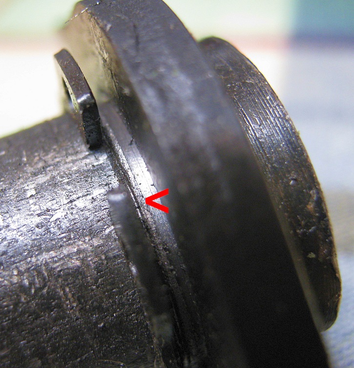

Сразу — косяк! Смазки нет вообще, стопорная пружинная шайба не стоит на месте в пазу, а съехала.
И тем не менее, работает... Смазал, поставил на место.

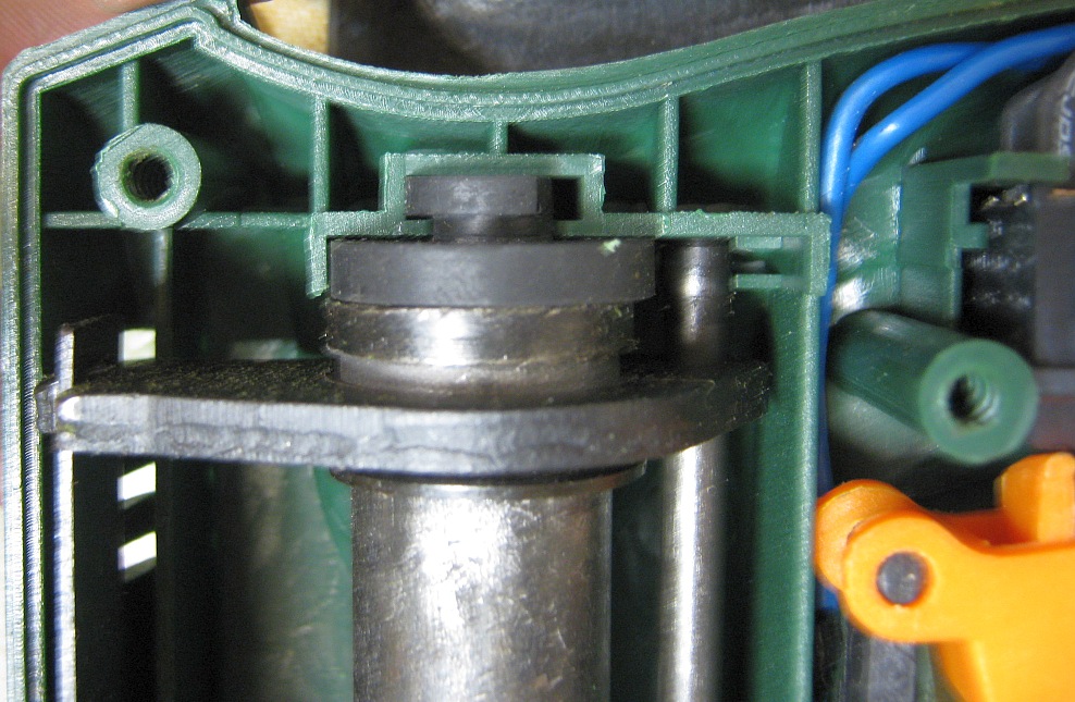

Боёк (пластина слева, скреплённая с сердечником соленоида:

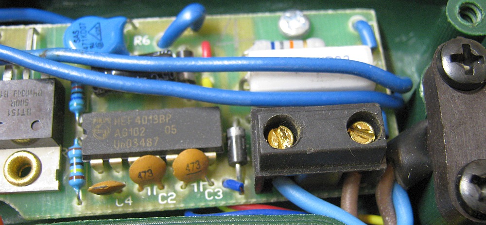

Плата. Винтовые зажимы для шнура — просто и удобно.

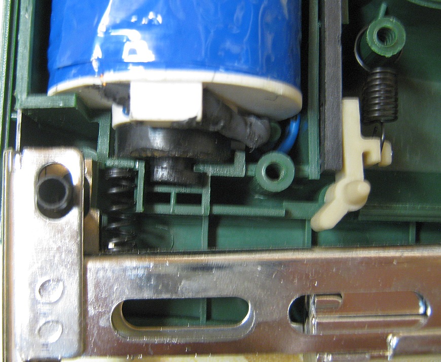

Ударный узел:

n-p-n написал : стопорная пружинная шайба не стоит на месте в пазу, а съехала.
Скорее она до него не доехала... :) Такие шайбы (если они поставлены в канавку...) не съезжают...
n-p-n
n-p-n
Регистрация: 19.03.2007
Сообщений: 16303
21.10.2012 в 22:24:38
Alex___dr, это верно. Её и спровадить-то туда было нелегко :) Хорошо, что на даче (дело было) валялся съёмник стопорных колец...
