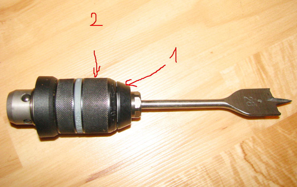

Сверлил перовым сверлом на 28 мм бревно и заклинило патрон. Теперь не раскручивается. Проворачивается вперед-назад на 20 градусов, а дальше никак. Стоит ли применять силу или есть какие-то гуманные методы?
04.11.2012 в 14:34:33
При этом треск есть или нет?

radiofox написал : Стоит ли применять силу или есть какие-то гуманные методы?
обстукивние легкое . можно аккуратно губки по утапливать ( легкими ударами молоточка по каждой губе 1-3 раза ) и попытаться открутить , только аккуратно ! а то резьбу с корнем выломаете

prof написал : При этом треск есть или нет?
нет, звуки типа щелчков, обычные
бракодел написал : обстукивние легкое
счас попробую
04.11.2012 в 19:14:19
radiofox написал : нет, звуки типа щелчков, обычные
скорее всего замок скажем так "подзаклинило" в патроне. Хорошо бы извлечь сверло и закрутить его дальше - чтобы губки еще сошлись тогда разблокируется.

radiofox, Патрон старого образца или нового (без стопорного кольца)? А может у вас вообще Рём-Вейда? Если с кольцом, то снимите его и подвижную полумуфту, возможно так освободите замок.

Патрон Ремовский, постукивание не помогает, сверло сидит мертво :( Вот то, что под №2 и ходит туда-назад на 15-20 градусов. А №1 (кольцо?) свободно крутится.

radiofox написал : А №1 (кольцо?) свободно крутится.
Шутить изволите?:)

С одной стороны ключом, с другой хорошенько схватитесь за муфту и пытайтесь открутить. Должно всё получится.

Всем неравнодушным персональное спасибо из древнего города на Волге! С вашей помощью и общими усилиями патрон побежден. Видно, я его затянул от души все-таки. В общем, держал ключом, как посоветовал _maximus_ и открутил-таки за муфту. Попробовал, все зажимает-разжимает по-прежнему. Еще раз всем спасибо!:clapping
