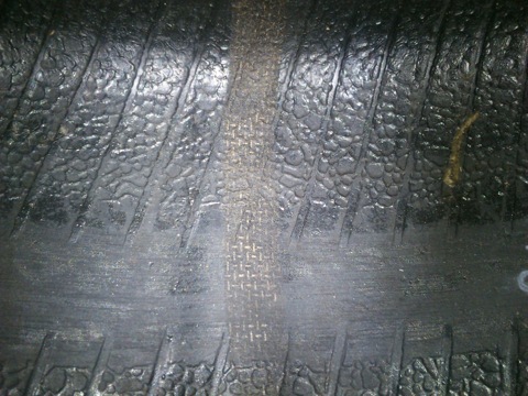

Ребята, кто знает, можно ли эксплуатировать бескамерную шины с такой вот внутренней поверхностью?
Такая потертость на всех 4 шинах в количестве 1 штуки, Шины goodyear UltraGrip 500, внешнее состояние: как новые
На потёртость нисколько не похоже...
Фото какого места? Боковины?

похоже на производственный брак, разве что на заднюю ось я бы поставил и то если не гонять сильно, а если в накачанном виде будет грыжи выиприть или дисбаланс большой - ну его нафиг ...
Похоже на технологический стык тканого каркаса - он изготавливается из плоских полос. Кататься, получать удовольствие, и не искать то, чего нет.

быстро спускать в бескамерном варианте может.
можно ездить спокойно, никакая грыжа не вылезет. там снят только верхний слой резины.
у меня у самого такое есть на одной резине, второй год уже езжу.

Уважаемый, эти шины можно смело эксплуатировать! Это я вам как шиномонтажник со стажем говорю! Даже и не заморачивайтесь! Почему там нет внутреннего слоя резины знает только производитель, но то что это не смертельно- это факт!
Славянин написал :
полностью согласен.
