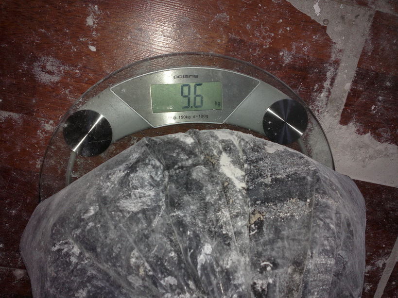

alzp написал : в плане производительности при работе с особо "пыльным" инструментом ..... сегодня пришлось пару раз останавливаться (загоралась лампа) и ждать очистки, потом продолжать. шлифовал старую штукатурку УШМ-кой . если раньше (до покупки пылесоса) просто хотелось чтобы небыло тумана в помещении, то теперь хочется - не останавливаясь :))))
аппетитсс ....
alzp написал : кусок был 0.5 м2 .... воплне терпимо. про покупку айпульса я думаю, когда речь идет о других "масштабах". если не продам фелисатти то оставлю его как второй пылесос для уборки и всего кроме тяжелой шлифовки ....
вот собственно что было сошлифовано с 0.5 м2 (до начала бак был пустой):
сказать честно, я был немного расстроен тем, что приходилось останавливаться из-за загорашейся лампы. вроде кусок стены небольшой и такое дело.... когда открыл бак посмотреть сколько собрал - расстройство прошло. в целом немало.

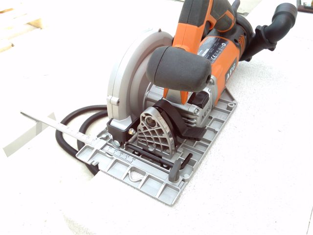

Я пользовался такой паркеткой по газобетону
Резал алмазным диском и обычным с напайками
То что будет долго работать на мешок сильно сомневаюсь
Там площадь фильтра никакая
А с пылесосом работает отменно
Пыли даже при том, что кожух на пиле обычный, практически нет . Только при выходе из материала снизу.

alex_k написал : Я пользовался такой паркеткой по газобетону
А за что вы её так?

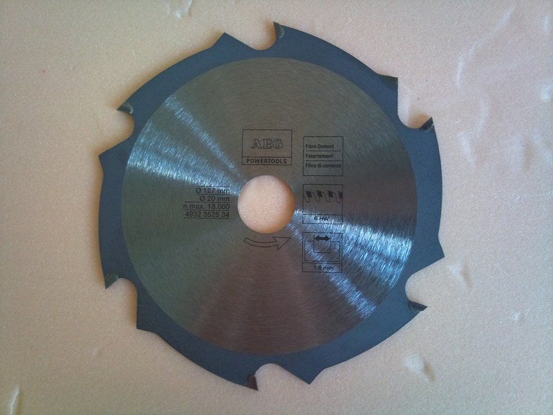

konsta29 написал : А за что вы её так?
Это ее штатное использование
Диск родной мультиматериал, для резки цементностружечной плиты
Газобетон режется в разы легче
А шланг от нее с переходником теперь использую со всеми инструментами
Бошевский тонкий покупать не стал.
