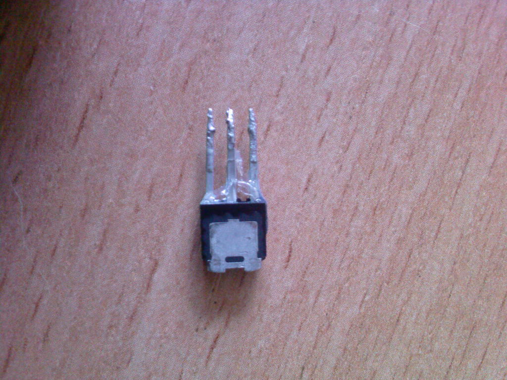

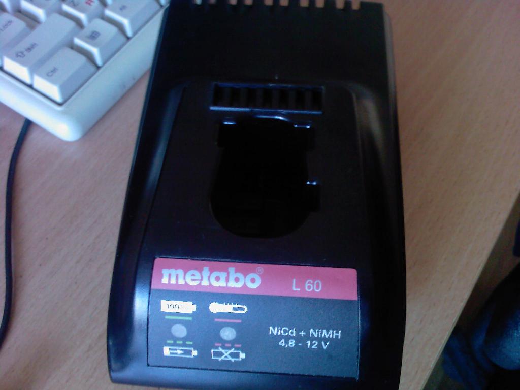

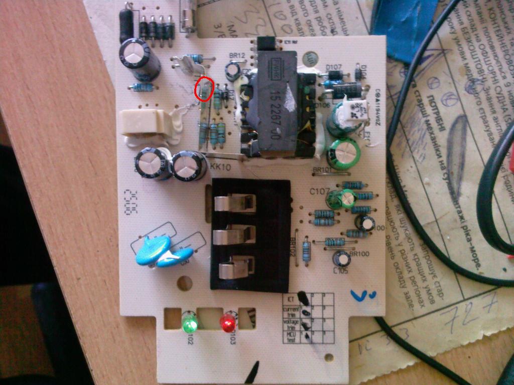

В один прекрасный момент перестало работать сие ЗУ.
Там где красный кружочек было выпояно чтот типа транзистора (в инете нашол что это может быть силовой транзистор) на нем маркировка GK05U6 39 (но это не точно поскольку видно очень плохо). Он не звонится вообще ни в одну сторону. Может у кого есть схема или ктото может подсказать что это, буду очень признателен!

ВАША тема? http://forum.cxem.net/index.php?showtopic=25928 предохранитель, мост, термистор проверили на входе?

Моя :) да все ето проверил.

тогда фото транзистора в студию

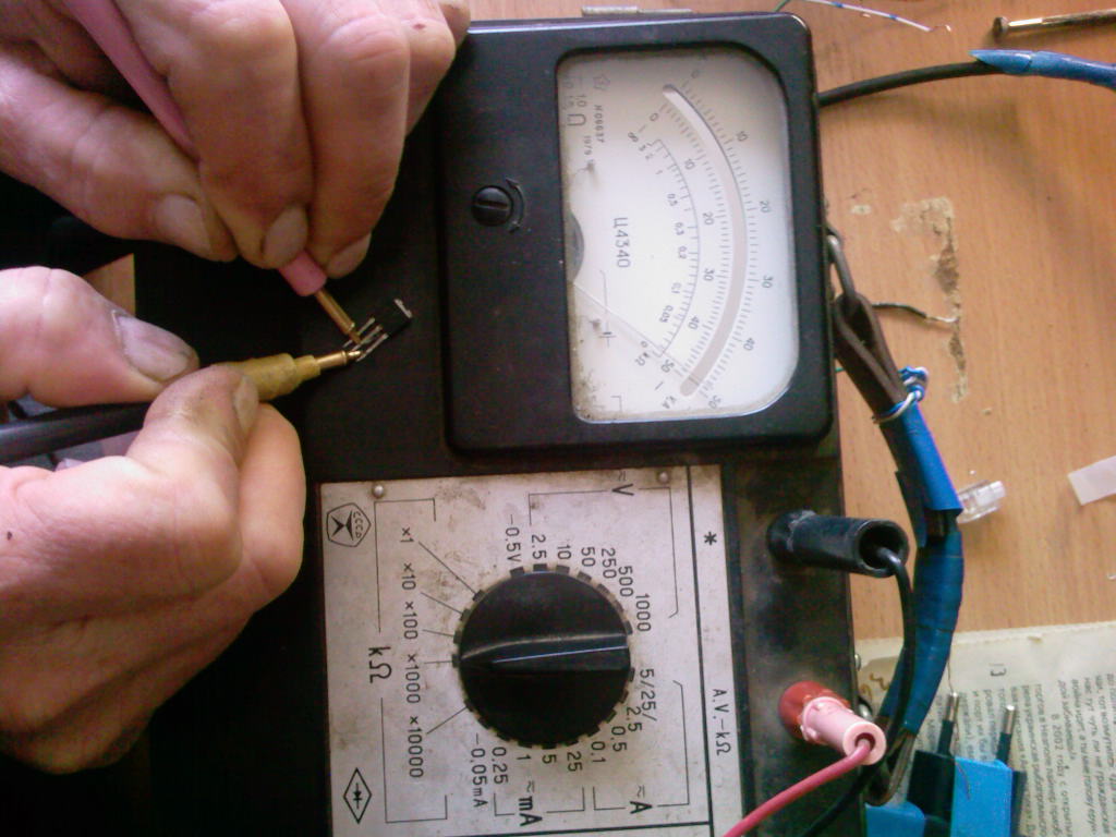

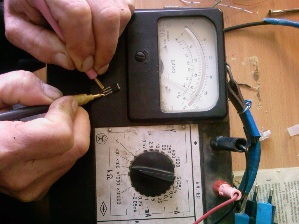

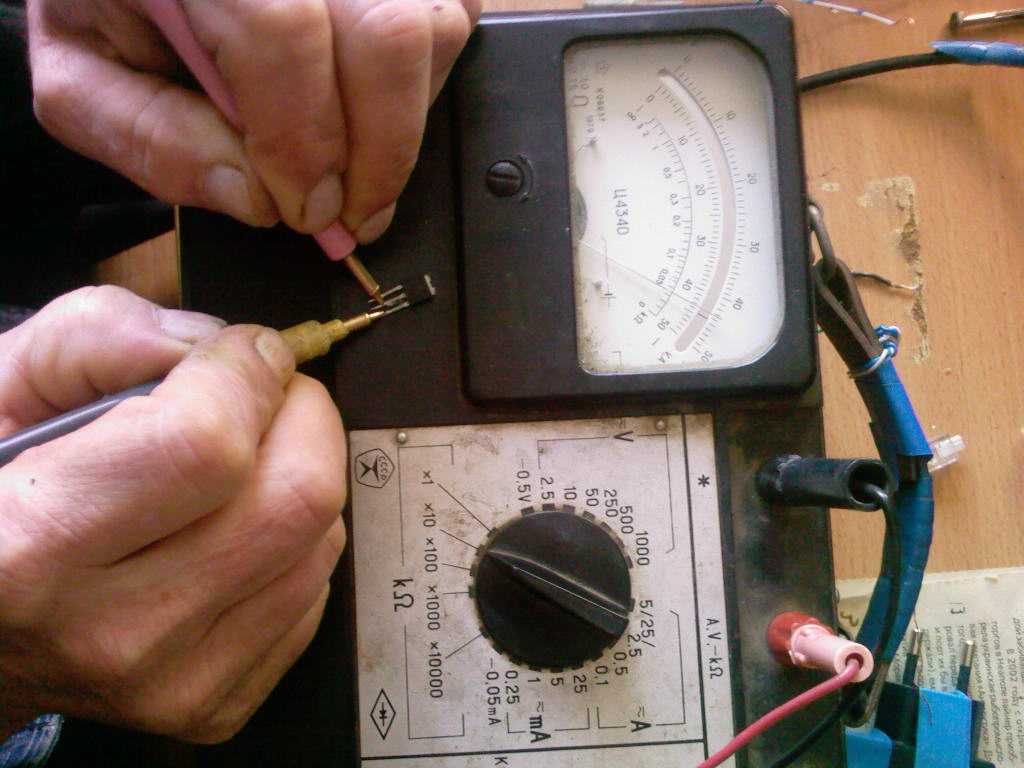

А не, соврал :) В нем средняя ножка с правой звонится (520 Ом) и только если стать мультиметром минусом на среднею, а плюсом - на правую, наоборот - обрыв!
ток картинка 1 - перевернуть

Тю, ещо один прикол, начал прозванивать стрелочным тестером - среднея-минус,правая-плюс показует или 150 кОм или просто с короткой плавно переходит в бесконечность, а если средняя-плюс,правая-минус то короткая! Бред блин какойто :)
Я вобщем запутался с ним. Вот как такое может быть ?

An_dron написал : Бред блин какойто
так цеж мосфит ,он легко щупами тестера открывается и сохраняет такое состояние.был у меня такой прикол ,когда видяху от компа ковырял;)

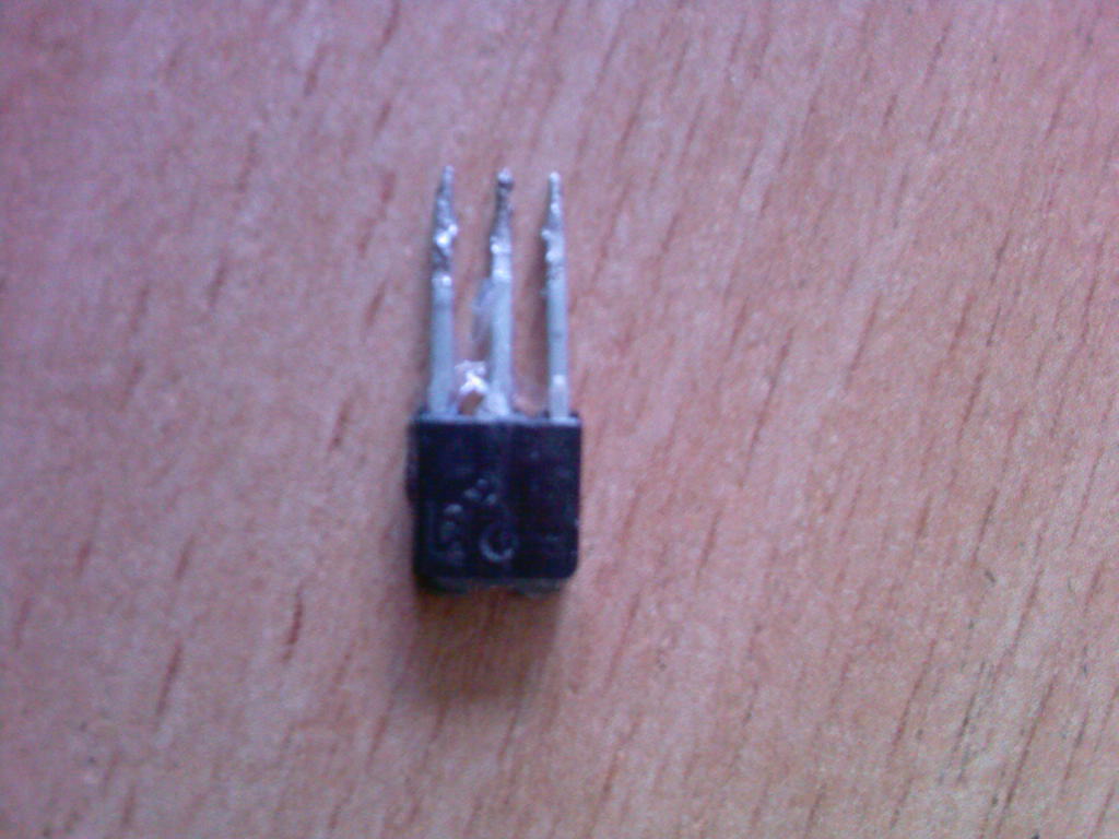

Ну помогите пожалуйста! Перерыл весь интернет, ничо найти не могу. После кучи времени разглядывания его под лупой - разгладел
В красном кружочке - не точно, но похоже на то.

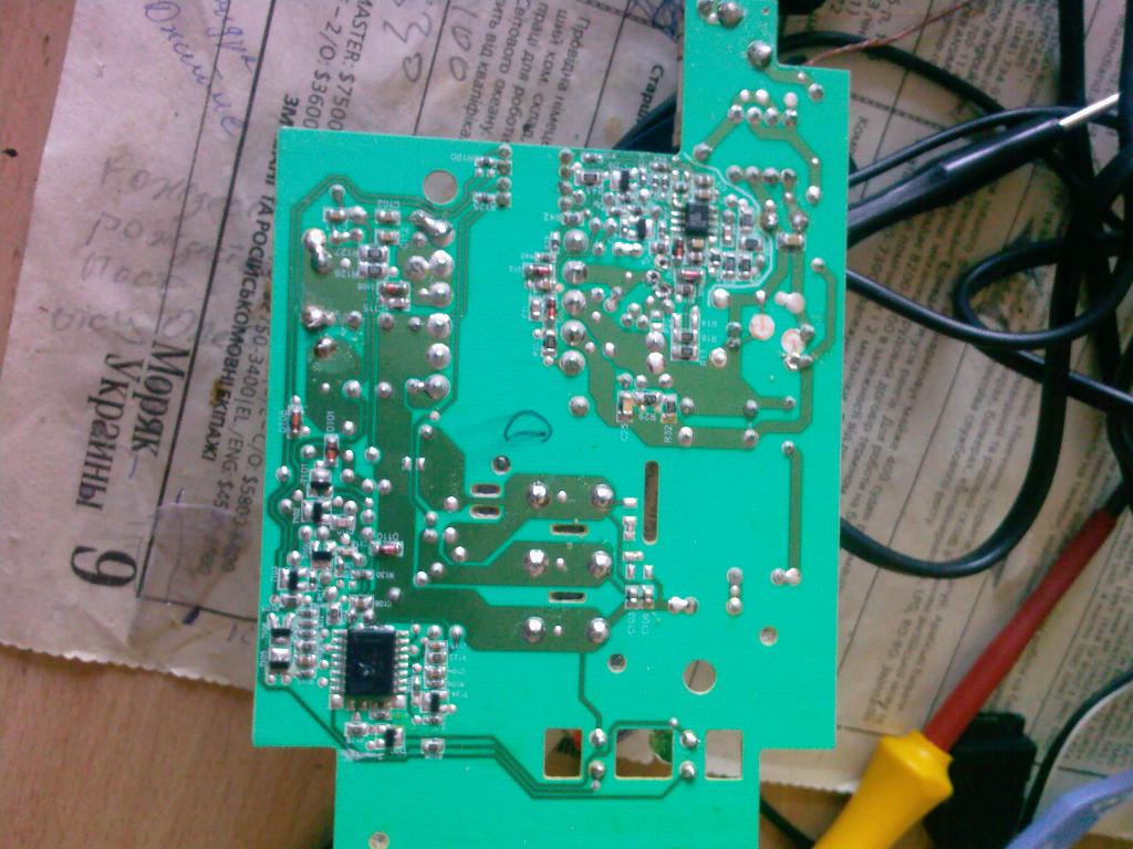

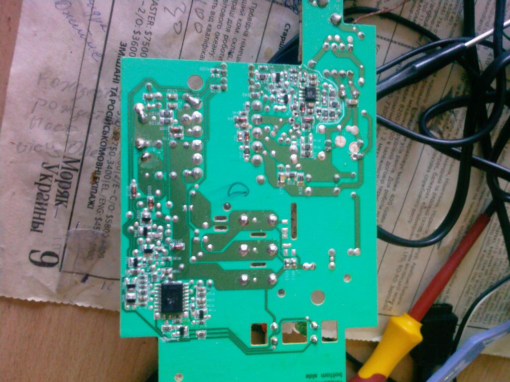

An_dron, какая микросхема шим стоит (с обратной стороны восьминогая).надо на неё типовое включение искать.где-нибудь засветится полевик которым она управляет.наверняка в бытовой электронике используется.

TH 2167.1 0535 нечего найти не могу! Видимо путь ему в мусорку :(
