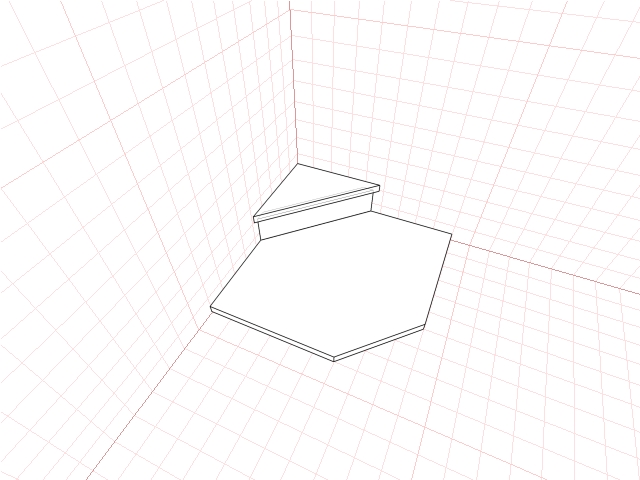

Привезли кухню, потихоньку собираю. Вопрос по угловой столешнице - она сборная, состоит из шестиугольника (в него идет мойка) и треугольника (он идет в угол к стене), материал ЛДСП.
Вопросы такие:
  1. Нормально ли то, что столешница сборная, почему угловую деталь не могли сделать цельной?
  2. Как лучше состыковать эти 2 детали?

Это нормально. Из шестидесятки делали. Цельный из широкой делают. Стыковать лучше на стяжки с герметиком или через алюминиевую стыковку Т-образную (2 шт.). Если техкант по задней части столешницы не срезан стыкуй через раскладки. На его герметичность полагаться не стоит.

Slavok, спасибо. Т.е. самый герметичный способ - это все-таки T-образный профиль? Насчет техканта не понял, там на самой столешнице сзади кромка идет, а на уголке, на той стороне, что к столешнице вообще закругление, т.е. если их состыковать, то получается ямка по всей длине стыка из-за этого закругления.

Есть же профиль с одной стороны типа Т, а с другой типа С.

Закругление говоришь. А больше деталей столешницы нет? Шириной так 150мм примерно? А то есть прием с подъемом углового элемента в этом случае как раз закругление оставляют.
Вот как то так. Если нет, то соединять однозначно через угловой профиль.
Техкант - кромка по задней части столешницы.
