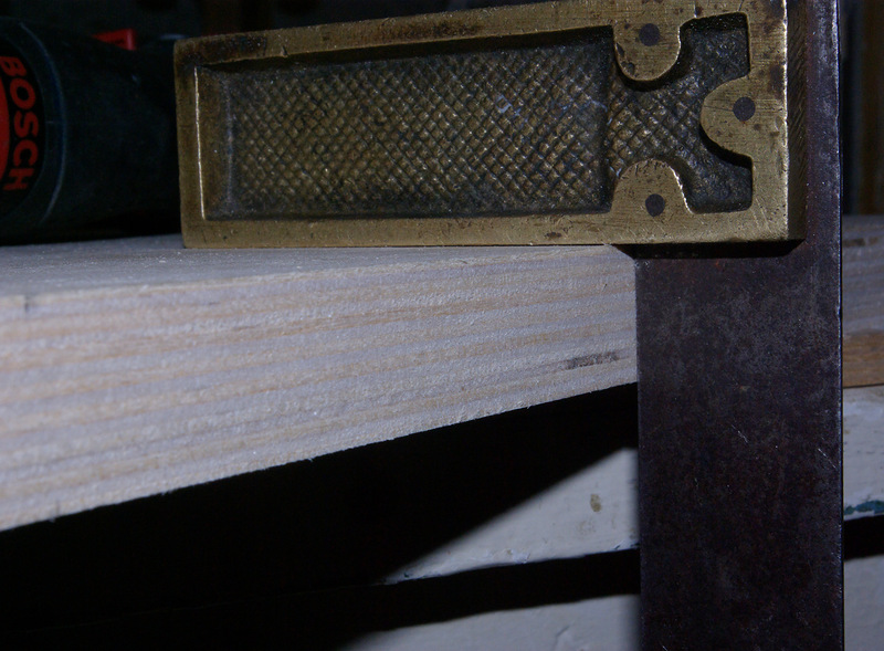

Я долго ходил выбирал, смотрел Метабо 105, Макита 4350 FCT, Бош 140, AEG (модель запамятовал), Хильти 750. О каждом имею представление. Мафеля в Питере не нашел.
Намылился на Макиту, но вынесенный экземпляр тек смазкой по прокладке редуктора. Покупку естественно отложил, а потом озадачился еще и вкладышами, смотрел на 400-й. Потом почитал Котопеса и в итоге взял 300-й, и надо сказать пока не жалею. Пилит ровно и очень чисто с противоскольным вкладышем.

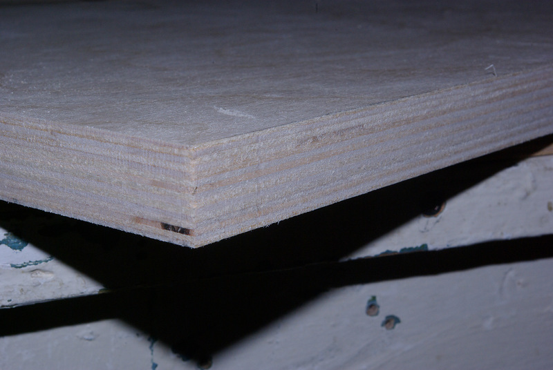

И чтобы не быть голословным. Фанера березовая ФК 21 мм. Лобзик Фестул PSB 300. Скорость 4 (из 6). Подкачка на 2. Подача медленная (субьективно). Противоскольный вкладыш. Рез вдоль такого же листа фанеры, прижим точно так же, как на видео. Ничего не увело. Качество реза похуже, чем дисковой пилой, но не намного. Достаточно ленточкой слегка пройти.
На дисковой пока диск острый срез блестит, как после рубанка, а тут шершаво. Результат. Угол 90 есть.

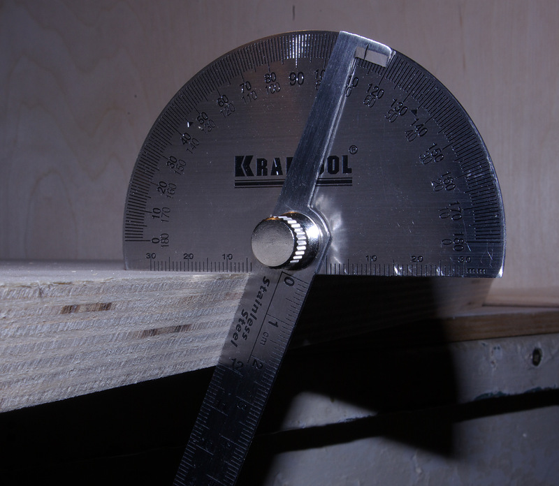

Рез под углом 22,5 град. Без противоскольного вкладыша, скорость 3, подкачка 2. Подача быстрее, чем в первом случае. Результат. Угол чуть более 22 град.
