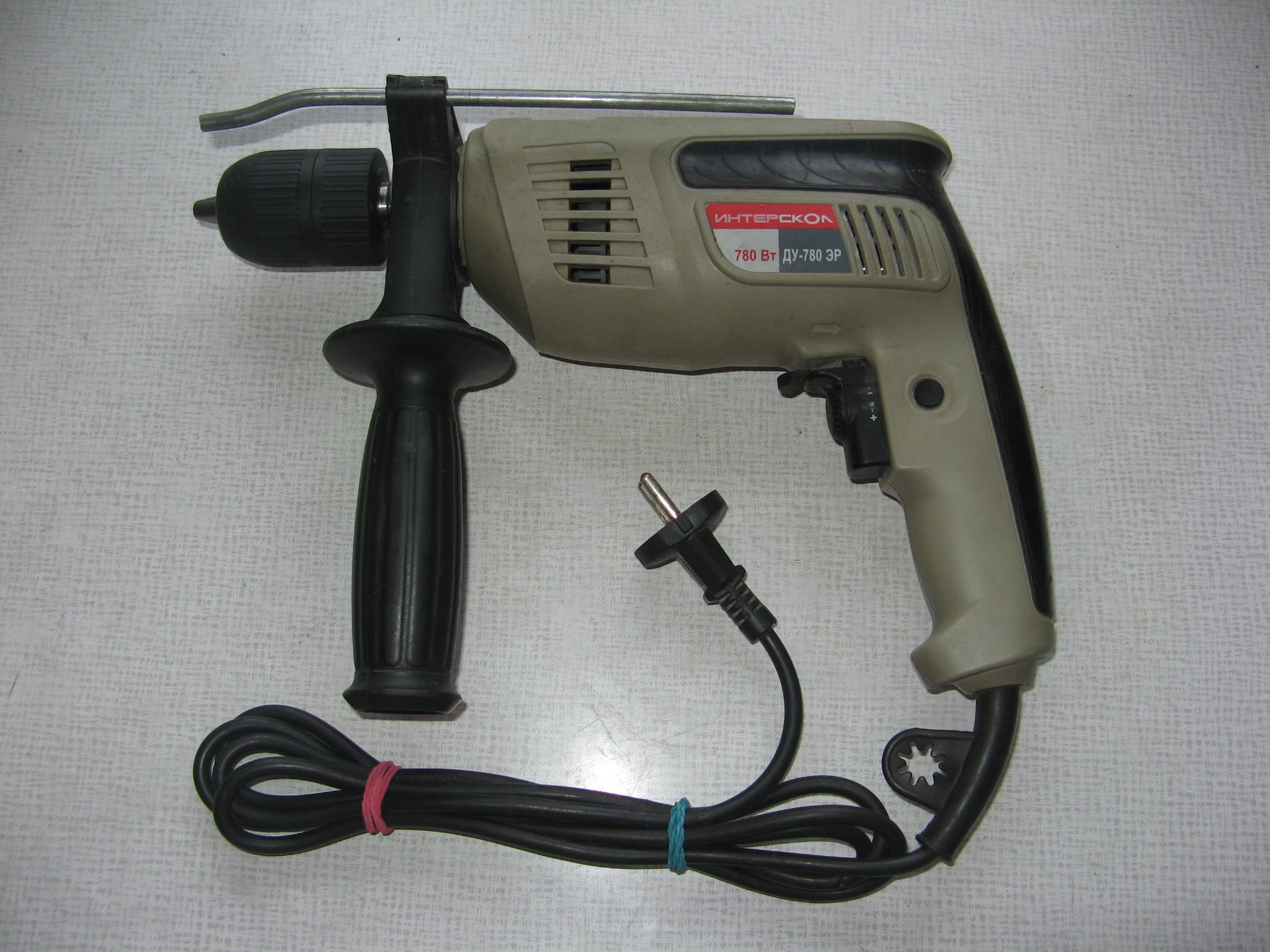

27.11.2016 в 19:53:16
При покупке инструмента всегда обращаю внимание на качество провода.
Перед выносом на мороз предварительно разматываю провод в тёплом помещении. После работы на морозе, складываю провода также, в тёплом помещении.
Складываю провода обычно вот так -
Serg
Serg
Сообщений: 28307
27.11.2016 в 20:09:01
Prospector написал: Перед выносом на мороз предварительно разматываю провод в тёплом помещении. После работы на морозе, складываю провода также, в тёплом помещении. Складываю провода обычно вот так -
Если бы все так обращались с инструментом... :)
