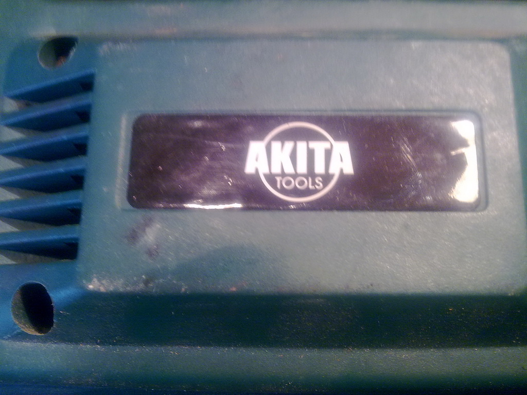

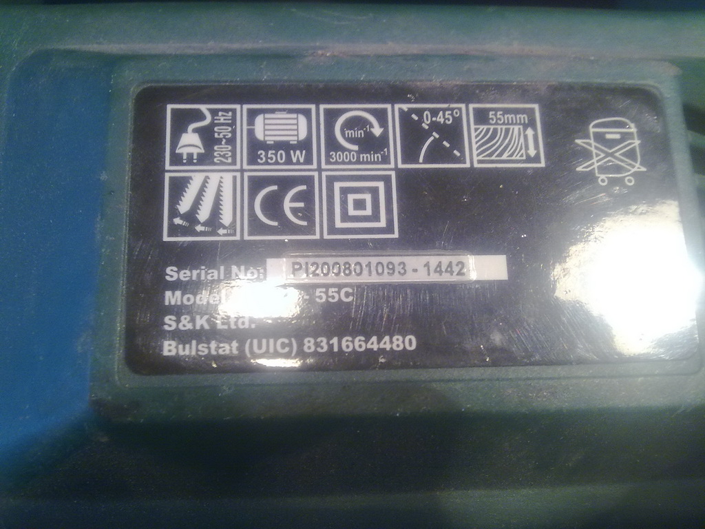

Chevron написал : На всех электроинструментах P.I.T наносится заводской номер.
На всех электроинструментах AKITA тоже имеется заветный код:)
