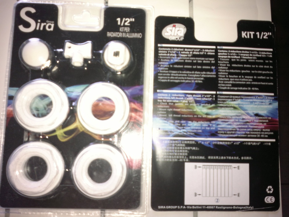

Что-то не пойму как быть и зачем эти сложности :confused: Ставлю алюминиевый радиатор отопления, вход и выход с одной стороны, слева. Справа поставил переходники, в нижний - заглушку, в верхний - кран Маевского. Слева снизу переходник, в него входит труба. Остаётся подключение слева сверху, а вот тут как раз проблема - левая резьба, соответственно в переходниках резьба в одну сторону, и снаружи и внутри. Подскажите пожалуйста как подключить? Переходники с резьбой в разные стороны существуют?

Как я понял Вы нижнюю с лева подключили - сверху точно также должно быть. Справа одни резьбы с лева другие.

У футорок ("переходников") наружние резьбы есть как правые, так и левые, а вот внутренние у всех правые. Если брали комплект подключения для радиаторов, то соответственно две левых, две правых, повторюсь- внутренние у всех резьбы правые.

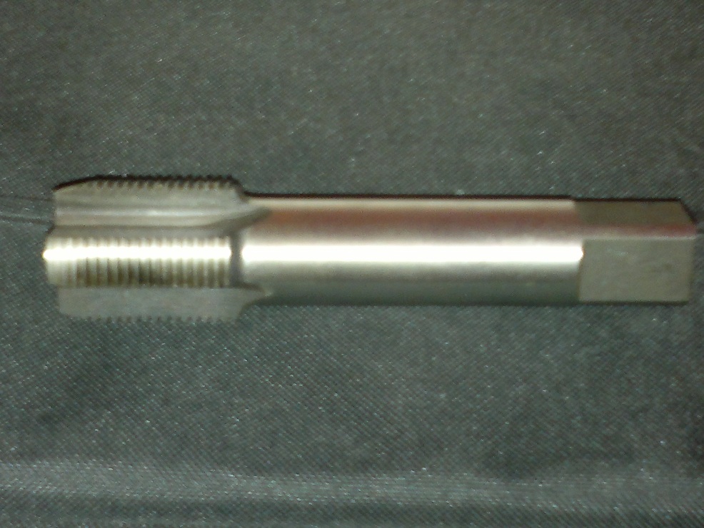

Точно, внутренняя резьба правая, просто патрубок в один из переходников практически не завинчивается, вот и решил что там другая резьба :o Подскажите пожалуйста ещё такой вопрос - краска внутри переходников служит ли как уплотнитель - патрубки туда очень туго заходят - или всё же необходимо дополнительно использовать другой уплотнитель, лён или фум-ленту?

Такое бывает как на дешёвых комплектах, так и на радиаторах. В таком случае прогоняю метчиком. Специально заказывал на инструментальном заводе для радиатора метчик на 1" с левой резьбой, остальные купил в свободной продаже. К слову, попадались краны маевского и пробки без резьб, оставил на память в свою коллекцию брака:)
