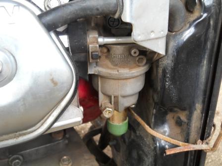

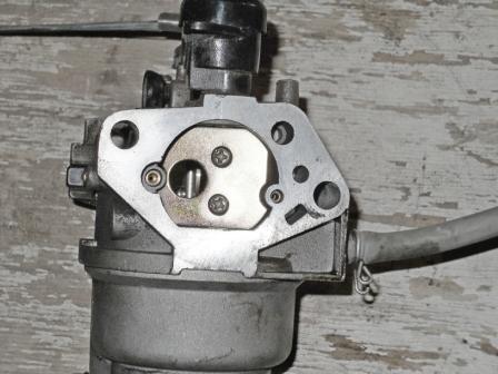

Нет ли у кого документации на указанный карбюратор?У меня он стоит на снегоуборочной машине "Снежная королева".Завести практически невозможно,топливо в цилиндр не поступает:свеча сухая.
02.02.2013 в 19:34:29
02.02.2013 в 21:45:52
У меня такой карб стоял на сварке дв. Yhonda 390. Заводился только если больше + 10тепла.Почему то на возд. заслонке .есть отверстие. Оно меня смущало. Пробовал заводить без воздухоочистителя., прикрывал ладонью , вход в карб .заводился и при -10. Может виновата возд. заслонка.?
