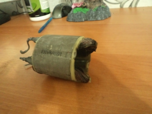

Робя подскажте как снять голову с этой болгарки.Пилил уголок,сам понимаю что видно переусердствовал,потому что заискрило,задымило,небольшой огонь пошел,и все она больше не заводится,молчит.Что может быть или это смерть ее пришла.Но хочу посмотреть внутренности,а не могу вынуть из нее якорь,тоесть ручку разобрать разобрал,а вот там куда круг крепится не могу снять.Уже вычистил от салидола,думал может там какой шуруп держит,нету ничего,а она не снимается

Вижу, что болгарка. Производитель - неизвестен. Вам самому что-нибудь эта картинка говорит?
Смерть ей пришла. Замена якоря - порядка половина стоимости новой машины. Уж лучше новую купите. А эту, раз так интересно посмотреть, что внутри, кувалдой трахните - все детали сами повыпрыгивают)

LisRiziDimka, вы бы озвучили как ее зовут. На картинке похожа на DWT, вот взрывсхема похожей.

Похоже на ДВТ . Пока писал ,картинку выложили :)

Вижу что УШМ DWT, ничего сложного в её разборе нет. Откручивается 4 винта головы, выворачиваются пробки, вытаскиваются щетки и ротор легко вынимается.

у этого уродца пластмасса на статоре от перегрева расплывается и якорь потом вытащить проблематично.

да это ДВТ,братцы а скока стоит статор,я думаю он сгорел,он расплавленый,и несколько волос меди торчат,тобишь отпаялись

или в сервис или в магазин за новой.лучше за новой .И брать не ДВТ!

          Подскажите пожалуйтста сколько он будет по деньгам и стоит ли ее,то бишь болгарку ремонтировать,марка болгарки ДВТ 115.Я так думаю что статор сгорел,так ка сильно давил на болгарку,пилил алмазным диском,швеллер,болгарка задымилась,остановилась,сильно нагрелась.Снял выташил статор у него с одной строны,торчат провода,то ли обгорели.то ли откололись.Подскажите стоит ли ее ремонтировать,наступает лето,ез болгарки никуда,а я сломал ее
