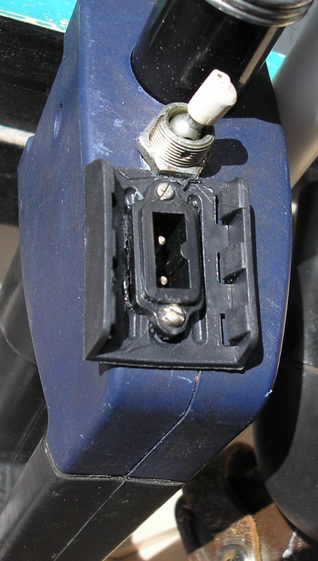

Ясень пень,что дифирамбы петь электро никто не собирается..Шнур еще та тягомотина..поначалу.Но к своим 50м я уже привык..Теперь конкретно о "смоленце"-неудобная D-рукоять(для меня) ,"свихнутый " по конструкиву блокиратор кнопки ,да и кнопка туговата..Все это я ,конечно переделал..Хорош движок-настоящий "киловаттник",длительной работы(в жару и в хвост и в гриву уже 3года).Обслужил вот только-шлифанул коллектор,щетки еще на пару сезонов,в подшипники добавил 158-ой..-и все дела.Про остальное -отдельный разговор..Ну и конечно,ко всему прочему-цена чуть ли не в 2 раза..
А вот что можно на скорую руку можно соорудить ,имея под рукой продукцию сантехническую,мебельную и бывшего советского машиностроения и кнопка от электро.(что-то безбожно глючит:-то вставка,то цитирование)

Пока ложатся в руку хорошо(попробую от валика малярного насадку),единственно кнопку перенесу с торца на бок..или сделаю две (чтобы пальцы менять)..А чтобы ничего как,сделал на корпусе разьем и тумблер "останов" -есть некоторые шероховатости монтажа-пока..
