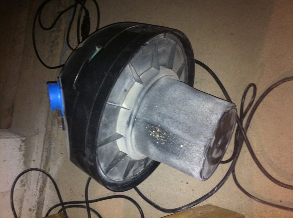

Купил б/у зверушку вот фото... продавец рекламировал как не требующий мешка аппарат.. однако при попытке использования фонтан пыли из верхнего выпускного отверстия, понятно что не должно быть так и чревато гибелью двигателя
суть вопроса - какой мешок и как он крепится.. хм

Если бы вы сфотографировали пылесос в сборе, да и ещё с панелью управления, тогда вааще... А так ребус для патанатома;) Типа а вот внутренности китайского актёра и тату между лопаток.

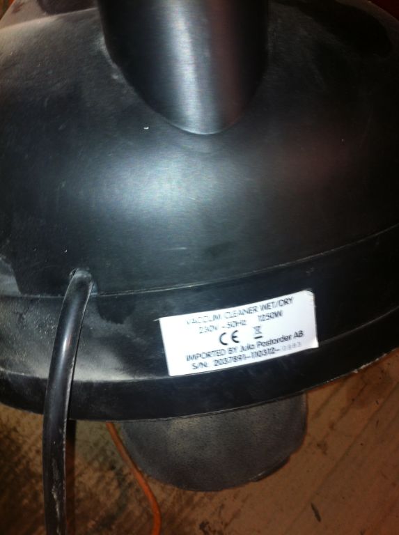

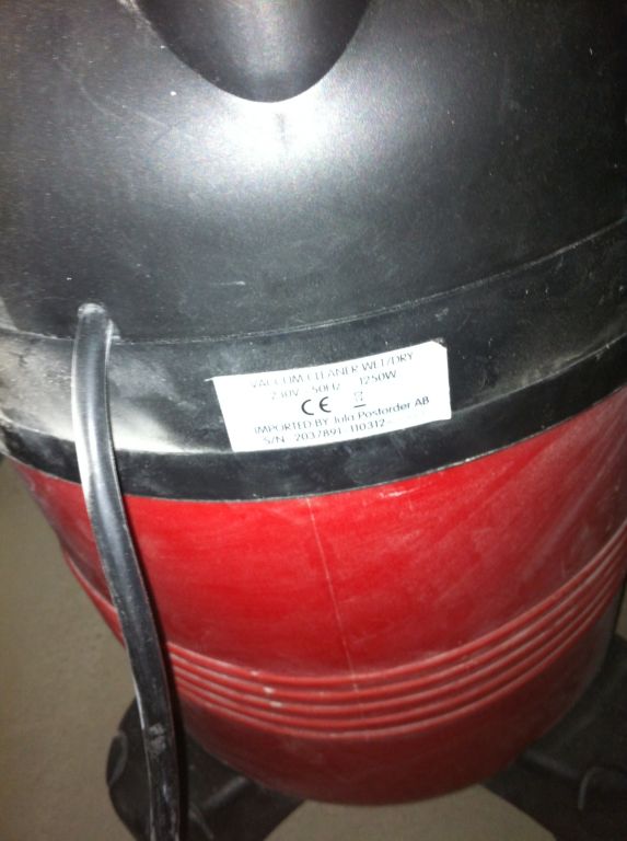

это некий MEEC TOOLS 1200Вт
вот похожий брат http://www.jula.no/torr-vatstovsuger-35-l-35-l-1-2kw-230032

projex написал : это некий MEEC TOOLS 1200Вт
только вот какой мешок???

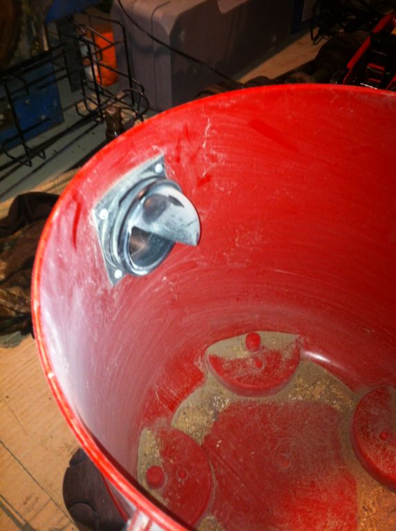

projex написал : вот фото... продавец рекламировал как не требующий мешка аппарат.. однако при попытке использования фонтан пыли из верхнего выпускного отверстия, понятно что не должно быть так и чревато гибелью двигателя
Из разглядывания фотографий видно, что конструкция пылесоса допускает работу без мешка... только со специальным фильтром - скорее всего с гофрированным фильтром. То, что сейчас установлено на пылесос - поролоновый фильтр - может применяться для уборки воды, но никак не пыли без мешка. По идее подойдет любой фильтр как для ПУ - но надо смотреть какая горловина, может адаптер какой сочинить. Задача вроде вполне решаемая.

projex,..гамма цветовая подходит... может он?? и кстати,самая продуктивная система очистки фильтра... :) http:// ... не могу найти родину производителя... а сами пылики,могу легко:)

очень похож по конструкции... теперь хоть представляю как выглядит фильтр =)
