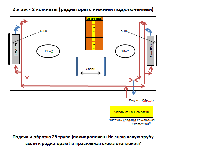

16.04.2013 в 00:15:50
1) незнаю какую трубу вести к радиаторам 20 или 25 - от котла 25 (полипропилен) 2) правильная ли схема подключения радиаторов

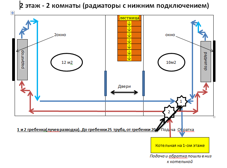

16.04.2013 в 11:12:29
может будет такая схема правильнее - но тогда не смогу подключить регулировку температуры на батарею.
