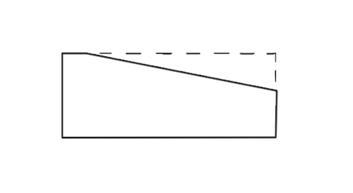

Чтобы этот подрамник смотрелся как на картинке, надо бы торцовочку со столом верхним и фрезерок легонький. Брусок распускать на верхнем столе, потом выбирая качественные заготовки на нем же выбирать четверть, кромочной фрезой выступ обгонять, а после торцевать красивые и ровненькие готовые планки и получать удовольствие от работы.
Спех
Спех
Регистрация: 08.12.2008
Сообщений: 2176
06.05.2013 в 16:35:05
Даниил13 написал :
вот такие вот подрамники.
Я бы не стал мудрить с фрезами-станками, исходную планку просто бы склеил из двух деталей. Брусочек тот, что потолще, мажем клеем, кладём на него планку тонкую и более широкую. Можно даже не стягивать струбцинами, степлером/нейлером тонкие гвоздики/скобки вогнать, и всё. Для быстроты можно клей контактный применить. А потом на самой примитивной циркулярке (даже сделанной из плиткореза) с помощью площадки-слайдера зарезаем точные 45-градусные углы. 45 углы также клеим. Для дополнительной фиксации на выбор - шканты, ламели, просто зарез и вставить на клею кусочек фанерки. И всё это в стяжку для рамок, можно ремённую.

хорошо, я не против трапеции, но каким инструментом это можно сделать в дом.условиях?
Даниил13
Даниил13
Регистрация: 03.05.2013
Николаев
Сообщений: 7
08.05.2013 в 02:02:04
спасибо всем за совет. для себя решил, что самый оптимальный вариант для начала(без особых затрат) это купить стусло и рубанок с выборкой четверти. Внешний угол обработаю наждаком.

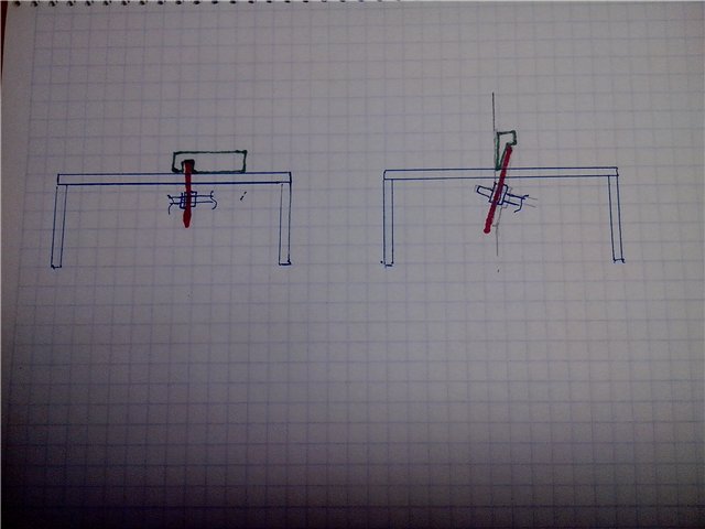

Я бы всё сделал циркуляркой в домашних условиях: для изменения угла резания, изменить крепление вала с циркулярной пилой до заданного условиям углом, по отношению к рабочему столу. Отрегулировать высоту пильного диска до высоты четверти в заготовке. Останется только подрезать четверть на 5 мм по широкому краю. Если будет последующая декоративная обработка, типа морилка и лакировка, то можно на циркулярке выпилить сплошную заготовку с заданным углом и прибить штапик.

скажите пожалуйста, а это какая-то особенная циркулярка? просто точ то я видел меньше 45 угол вроде не делает. если можно было бы просто форму трапеции придать я бы вообще не мучался с этими четвертями

11.05.2013 в 06:39:09
На стационарной циркулярке можно выставить угол от 0,до 45 градусов,где 0 это пропил под 90 градусов.У вас есть возможность поработать на циркулярке?
