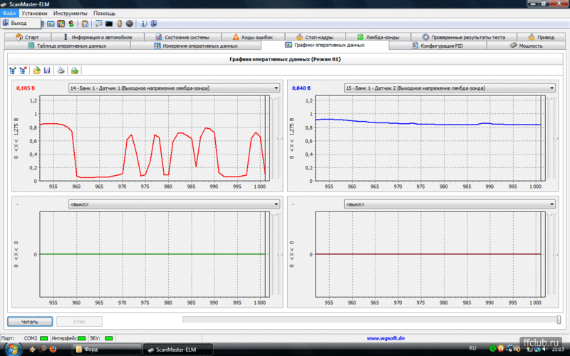

Доброго времени суток. Может подскажете:
Приятель недавно заменил второй кислородник ( на старом перегорела спираль) катализатор одна банка
так вот ему втюхали в магазине датчик NGK и припаяли его, ошибку спирали теперь не показывает, но теперь горит чек и выскакивает ошибка р0136 сбой сигнальной цепи... чек иногда сам пропадал иногда я сбрасывал но потом он вновь появляется...иногда чек долго не горит.....
смотрел программой сканмастер и блютуз елм 327 - графики на прогретой машине на ХХ такая вот картинка http://media.ffclub.ru/up139967-grafik.gif
вроде как датчик исправен... но что смутило - когда я отсоединил разъём датчика на графике второй лямбды прямая держалась на уровне 0,4- почему так должен же быть ноль??? (тестером не мерил дождь сильный был:-))
Огромное спасибо за любой комментарий

А это не по верхней лямбде ошибка? И кажет фигню какую то, с провалами в обеднение.

Cheb5030 написал : А это не по верхней лямбде ошибка? И кажет фигню какую то, с провалами в обеднение.
ошибка строго по второй лямбде!!! Р0136 почему без датчика показывает 0,4 вольта я разобрался - это опорное напряжение 450мВ которое используют блоки управления....
а вот как работать с этими графиками я не в курсе... может кто подскажет...
