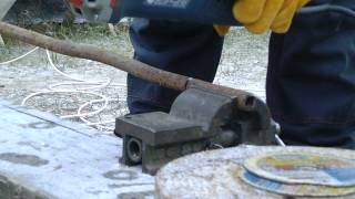

Проверял на 26-230 LVI,и на 12-125СIE (вроде как): Kick back stop & Super-Joint-System (SJS) Защита от заклинивания диска на УШМ Звук не очень,ибо камера во избежании возможных повреждений стояла далеко,и испытуемые из кадра выпадали. Но тем не менее,хорошо видно то,что пока не перещелкнешь клавишу пуска,УШМ сама не запускается.
П,С. Никогда не повторяйте этих фокусов! Опасно!!!

Sam-Samych написал : Проверял на 26-230 LVI,и на 12-125СIE
На 230-й не экспериментировал, а вот 125-ю замучал. Такого точно не было. Даже когда полировал нержу - диск с максималки до нуля за полсекунды стопорился, лист если не зафиксировал - по ногам бил, а вот перещёлкивать чего-то куда-то точно не нужно было. Электороника просто напругу сбрасывала до полного освобождения диска из плена, а дальше раскручивалось и погнали... видео сниму покажу позже. P.S. А вот взял бы себе 9565 - без рук ходил бы после полировки нержавейки)))))))) а может и без ног))))
Может у меня вообще КБС пока никогда не срабатывал - тогда я счастливчик)))) Но что-то же срабатывало.

Похоже на то:) Еще раз напомню:
Sam-Samych написал : Главное условие срабатывания-необходим рывок диска. Пусть даже легкий,но именно рывок. Не редко бывает не резкое защемление диска. В этом случае КБС не срабатывает.
Похоже,что ты ее просто душил до потери пульса. Не знаю,Лех...Таких опытов не проводил:). Мне хватило пары часов острых ощущений,часть которых удалось записать на видео.
