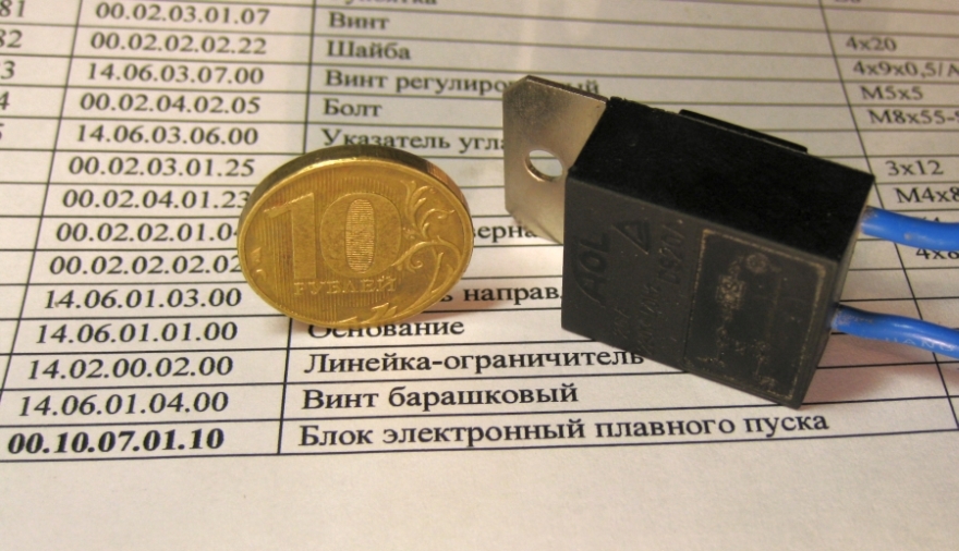

Kvost написал : Тупят изрядно, секунды три наверное на раскручивание
У меня секунды за полторы-две раскручивает. Значит, не все йогурты одинаково полезны :)

Дмитрий Т написал : У меня секунды за полторы-две раскручивает
Можно попробовать засечь время, но на фоне других ПП, этот раскручивает в разы дольше и это очень заметно. Я без претензий, т.к. на торцовке режу неспеша, а в мафельницу другой блочок просто не влез бы.

Kvost написал : в мафельницу другой блочок просто не влез бы
Владимир, в ДП-235/2000М Интерскола стоит малогабаритный:
Но тоже не быстрый - секунды на три.

rem273 написал : Владимир, в ДП-235/2000М Интерскола стоит малогабаритный:
Я такие и взял. Только 12А.
Корпус вроде на защёлках, а разобрать нельзя.

Kvost написал : Корпус вроде на защёлках, а разобрать нельзя.
Разобрать можно, да только там ничего интересного нет, никаких подстроечников. Да и блочок после этого - на выброс: китайцы сначала клепают силовой элемент к радиатору, потом коробочку с кондюками и транзистором заливают эпоксидкой, складывают всё и защёлкивают... :)

rem273 написал : Разобрать можно, да только там ничего интересного нет, никаких подстроечников.
Подстройка там дискретная, это как раз не проблема. Проблема, что залито. Фиг с ним, и так сойдёт.

Kvost написал : Проблема, что залито.
Сделано специально, чтобы пыль не попадала и стойкость к вибрации была повышенная.
