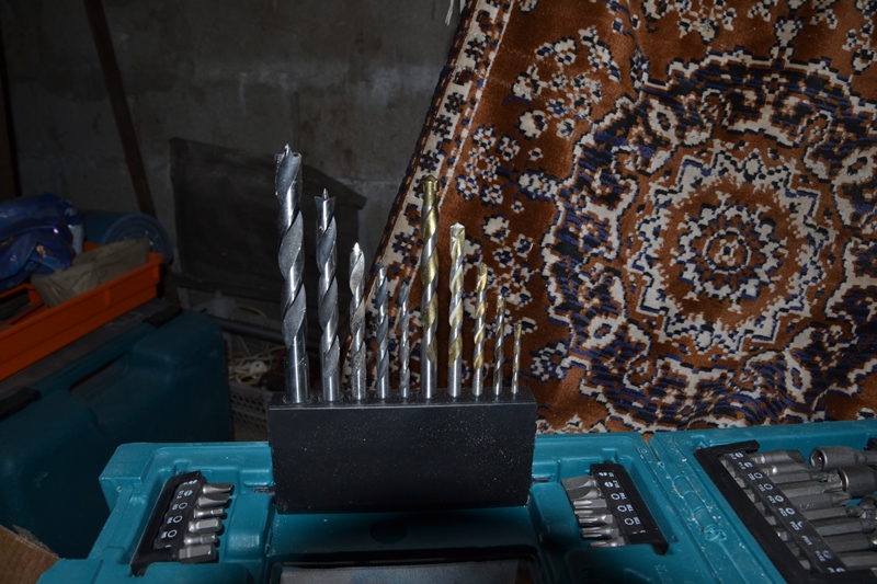

В первую очередь упор на биты и другую мелочи, сверла если честно даже не юзал по времени, ну не более полугода, да и тяжелых работ пока не видал набор...
Фото, единственную что нашёл на телефоне) сорри)

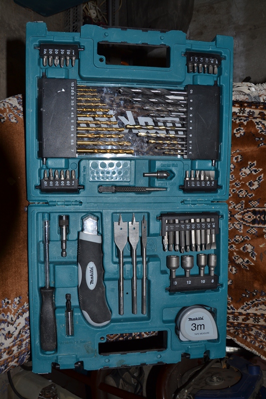

У меня есть набор из этой серии только самый маленький из 71 предмета. Вот такой

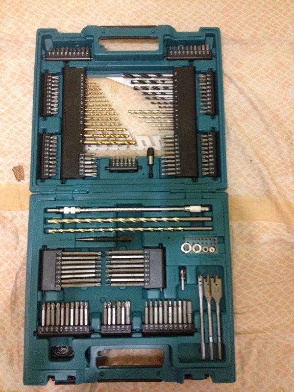

Сходил в гараж , посмотрел что за сверла:), В моем наборе из 71 предмета - Это не буры а просто сверла для ударной дрели:) Ни какой маркировки на них нет кроме размера сверла и больше ничего.
Кстати отвертка с черной ручкой которая левее от ножа - сломалась (стала проворачиваться в ручке):) а буры для перфоратора sds +я покупал в нашей местной Кастораме под брендом Практика по цене если память не подводит от 50 до 100 руб в зависимости от диаметра, покупал разной длины размеры 5,6,8,10 и 12 максимум. Кстати по этой Практике у меня нареканий нет, для домашнего редкого использования меня полностью устраивают, 6 и 8 просверлил примерно сотни по 2 отверстий как в бетоне так и в кирпиче так и в блоках. Пока все нормально:) Сейчас повнимательней посмотрел на фото набора х200 который - там нет буров - там такие же сверла для ударной дрели и 2 длинных сверла длиной 300 мм диаметром 8 и 10 мм. Скорее всего там тоже нет ни какой маркировки.
