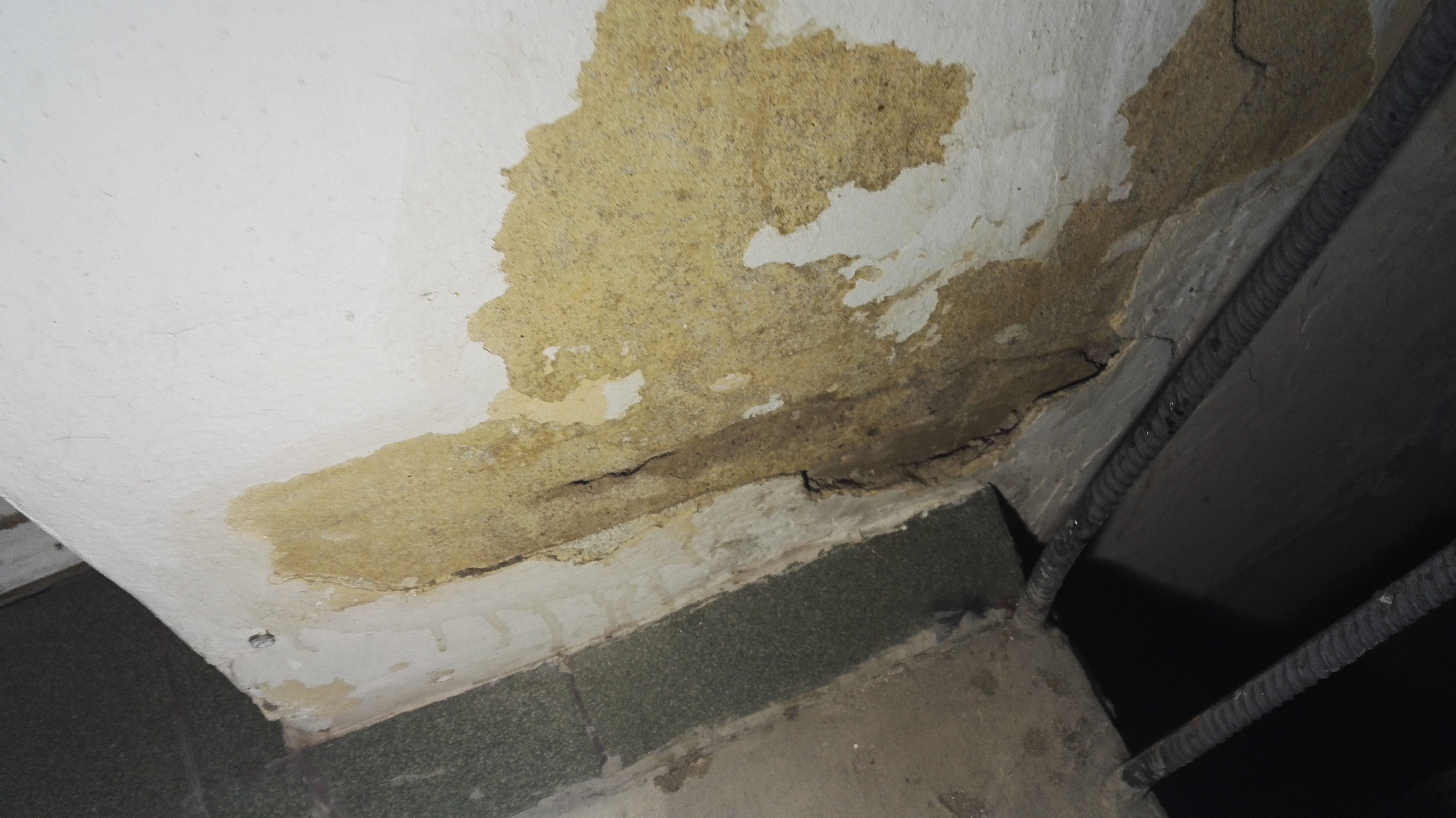

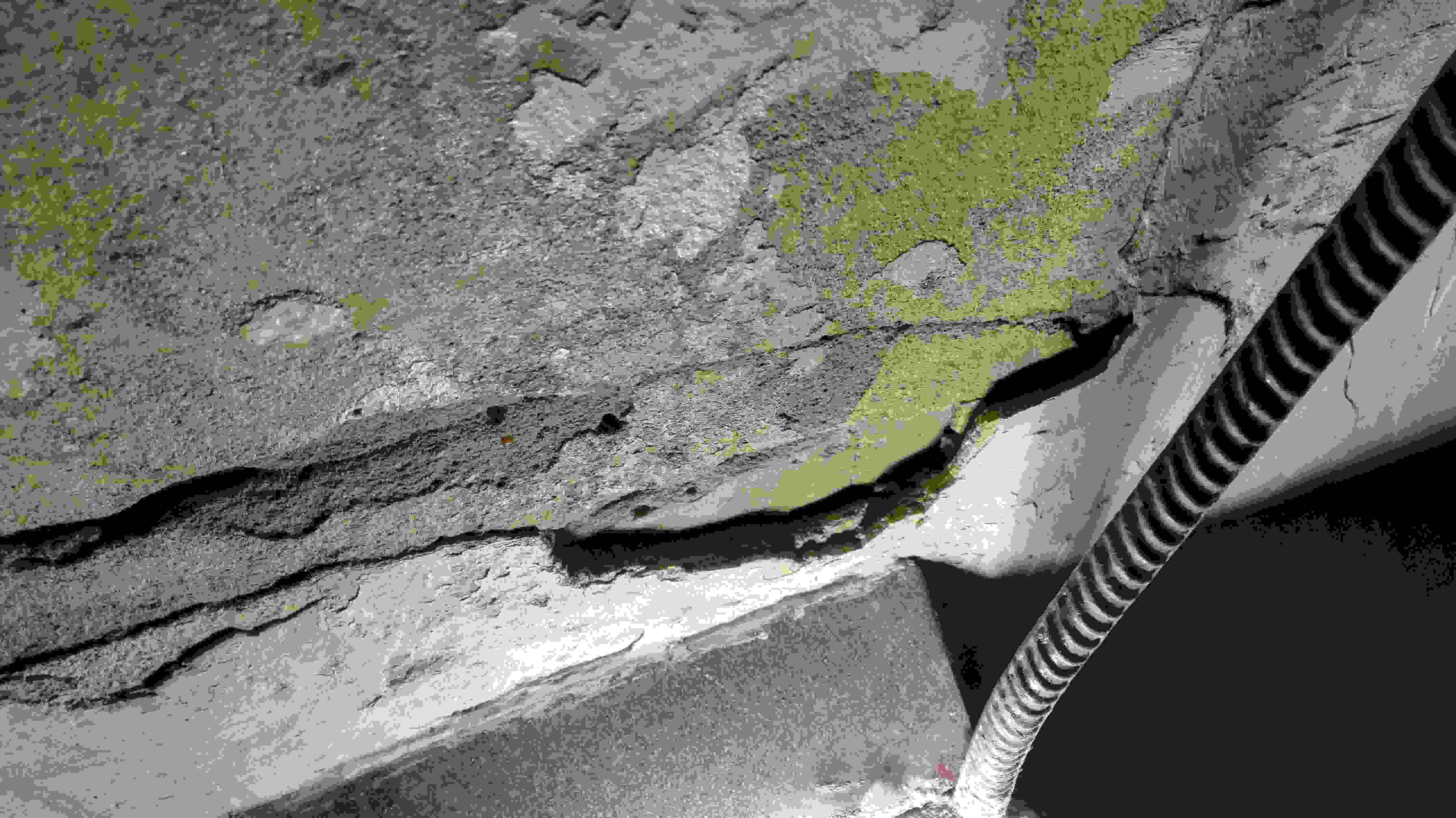

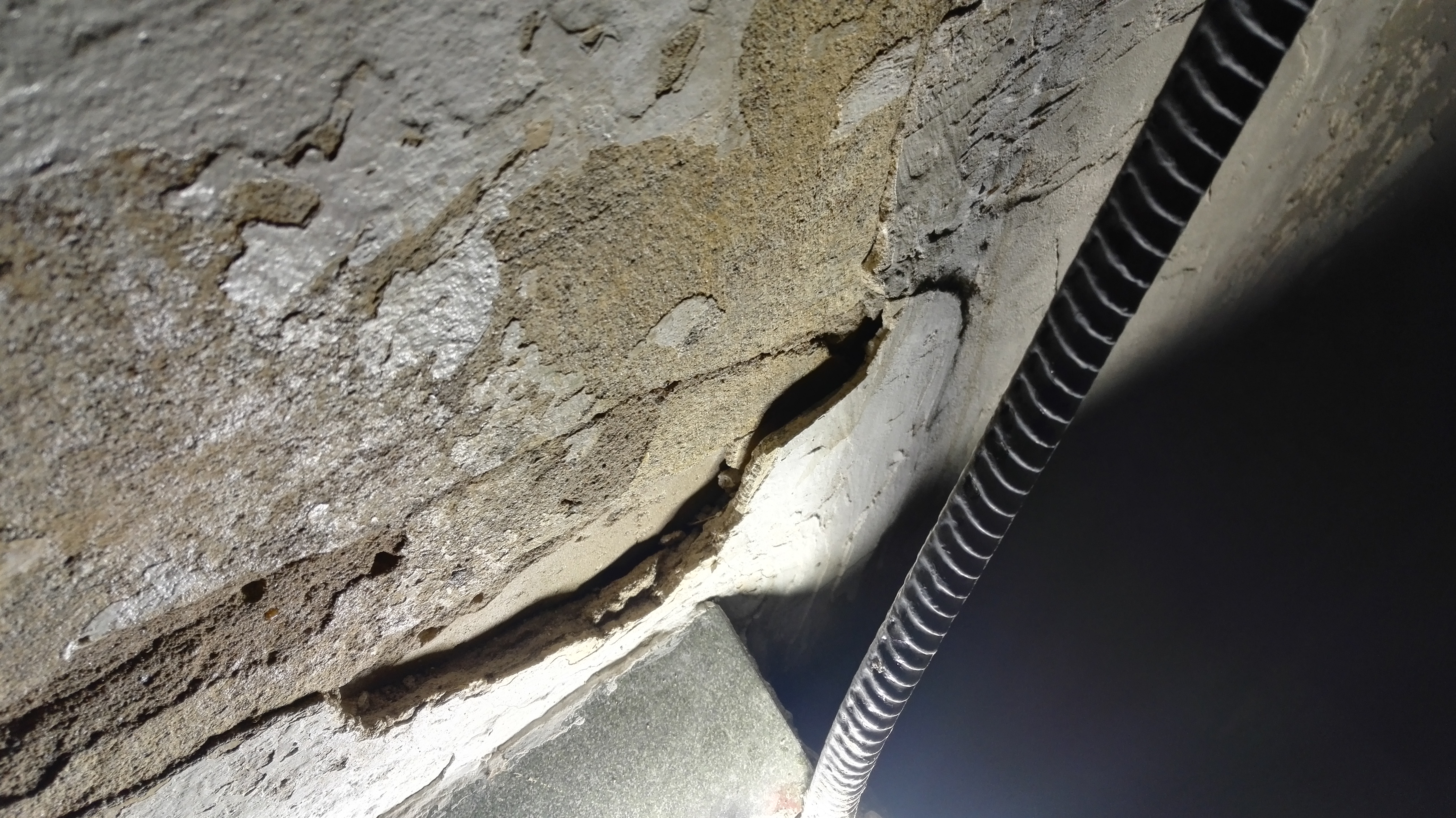

Приветствую. Чем или как лучше заделать угол на балконе ? чтобы понадёжнее было ? балкон не закрытый, по этой стене бывает вода течёт, не ручьями конечно , но всё-таки. стена - кирпич.
есть ЦПС (для стяжки, есть обычный алебастр)
Может какую серпянку наклеить или т.п или типа реек набить ?
По возможности подчистил там где рыхлое, но всё не стал отбивать - иначе там пол-угла у балкона отвалится :( (хотя понимаю что по уму там нужно отбивать всё что плохо держится) , а подлезать там не удобно, из-за ограждения, ну а всё остальное - только с вышки отбивать и замазывать, чтобы хорошо и ровно замазать без пропусков. Ну и дополнительно намазал грунтовкой Тикурилла.
Какие варианты ?

Uran79, алебастр -это гипс, его вообще на улицу нельзя ни в каком виде. Замажьте цпс , раз она есть, сверху-гидроизоляцией проникающей, такая-как шпаклевка практически, Гидротекс В, к примеру.

насчёт алебастра - пожалуй вы правы. вот только гидротекса B у нас в магазах нет, церезит и т.п есть ГИ обмазочная, вот только не уверен что на вертикальной поверхности она будет правильно работать.

Uran79 написал: вот только не уверен что на вертикальной поверхности она будет правильно работать.
а что ей не работать-то.
