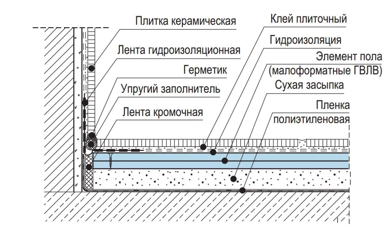

Мастера, привет. По технологии (Кнауф, например) при укладке плитки во влажных помещениях надо использовать гидроизоляционную ленту:
Но возникла проблема. Не могу в городе таковую найти. Что можно использовать в качестве такой ленты?

Posix86749 написал : Что можно использовать в качестве такой ленты?
отрезок хб ткани(мешковина, бинт), пропитанный эластичным гидроизоляционным составом

А наличие гидроизоляции под плиточным клеем Вас не смутило? :) Из нее же можно и сделать ленту, посадив на двухкомпонентный клей или, на крайний случай, на плиточный клей.
