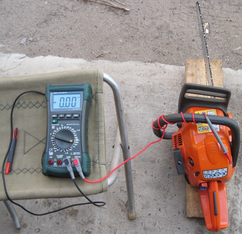

Прошло 2 года с момента покупки бензопилы, "ушли" обороты рабочего хода, в официальном сервисе Husqvarna в Саратове вообще не умеют настраивать как положено, поэтому решил сам это сделать.
Но не смог определить частоту вращения от частоты искрообразования, всё пиво в гараже выпил, но так и не понял как рассчитать, поможете?
Собрал регулировочный стенд:
По совету на форумах, соорудил емкостную связь (обмотав сигнальный щуп вокруг ручки, не сильно верил что заработает, однако....)

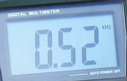

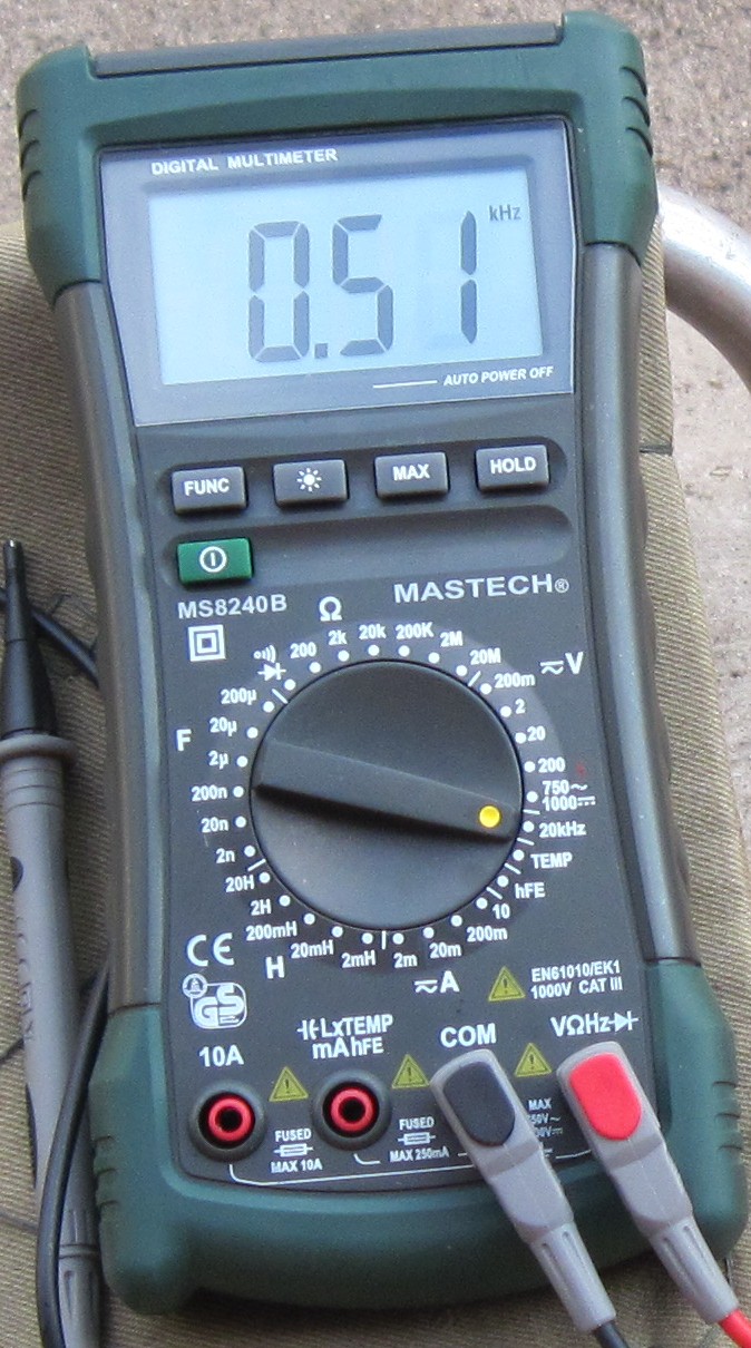

Завёл бензопилу, начал прогревать: (частота 510Гц)
Цифры озадачили, но они строго закономерны и изменяются строго от изменения оборотов с частотой дискредитации частотомера.
ещё прогрев (частота 520Гц):

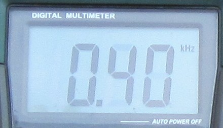

После прогрева перешёл на холостой ход (частота 400Гц):

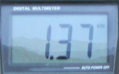

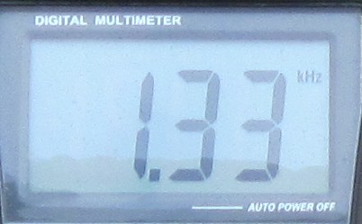

Рабочие обороты (частота 13300Гц и 13700Гц):
Согласно логике, надо частоту в герцах (разы в секунду) привести в об/минуту, а так как 2-х тактный двигатель, поделить на 2.
Так вот, сколько не делил, не умножал - бред получается.
По всему получается что обороты и частота на генераторе 1:1 соответствует и на слух я отрегулировал правильно, но как такое может быть?

Двигатель двухтактный, за один оборот одна искра - т.е. 1:1. Может для измерения лучше было намотать немного на высоковольтный провод используя оба щупа тестера на катушке вокруг ВВ провода?. Холостые вроде как маленькие 400-510-520. А вот рабочие(как я понимаю максимальные) судя по показаниям тестера получаются 1330-1370 а не как вы написали 13300-13700. 1,33-1,37х1000(1кГц=1000Гц)=1330-1370Гц.
rombel написал :
Умножить на 6, получатся обороты- 1330х6=7980 об/мин, 400х6=2400 об/мин.

Разобрался я с такими цифрами, проблема была в пренебрежении элементарными правилами электротехники.
Конечно же вход у тестера нельзя было превращать в антенну, которая ловила не одну, а несколько гармоник искрообразования.
На следующий день мне удалось подключится к мотоциклетному тахометру и на нём я увидел реальные и уже похожие на правду обороты: ~2700...3100 холостой ход, ~3500...3900 прогрев и ~11600 рабочие обороты.
