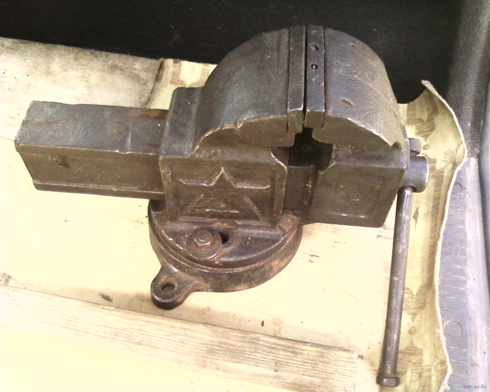

А вот вопрос....Вполне вероятно придется варить тиски....(друг набивается...) вот чем лучше полуавтоматом или выше упомянутыми ОК 61.30? или ЛБ52? Вот счас в наличии вот такой набор.... не считая МР3С и Монолит РЦ-11

дикий мужик написал : На тисках обычная сталь, варится чем угодно.
Этож где на советских больших слесарных тисках сталь? Чугуний! Монолит мну тоже понравился... Таки да!после приобретения ПА тоже все варию им...

Dgippo1 написал : Этож где на советских больших слесарных тисках сталь? Чугуний! Монолит мну тоже понравился... Таки да!после приобретения ПА тоже все варию им...
У меня весьма поганые тиски. Скорее всего кЕтайские. Чугуняка не может быть столь мягкой.
Ваши тиски просто отличные. Такие надо аккуратно починить и беречь для потомков.

08.09.2013 в 20:49:21
Ну фото не моих :o, но мои не хуже! 3 шт от самых больших до мелких...+недавно замел стуловые в отличном состоянии

дикий мужик написал : но короткими швами
а почему короткими?

Dgippo1 написал : а почему короткими?
Короткими швами варится, чтоб не сильно перегревать основной материал. В противном случае чугуняка треснет возле шва. Проклёпка необходима для уменьшения напряжений в металле при остывании.
