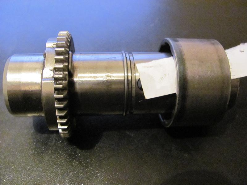

Разобран перфоратор бош 2-26 для новой смазкии и обнаружил, что игольчатый подшипник расположенный в корпусе редуктора садится на ствол с большим люфтом. Это так и должно быть или подшипник под замену? Подскажите!

Подшипник с люфтом уже не подшипник. А что под замену: подшипник, ствол или и то и другое на месте виднее

Подшипник садится без натяга, "сам залетает". Можно слегка покачать. Между стволом и подшипником можно свободно просунуть бумагу, т.е. зазор 0.1~0.2мм.

Стал греться корпус в районе подшипника, на холостом ходу минут 5 и рука не терпит. Думал подшипник.Разобрал, но видимо он в порядке, крутится легко, износа нет. В чем причина не понятно?

Папа Карлов, смазка то есть, её достаточно, она не старая ?

Смазки много

А сам вал со стволом сильно нагрет ??

Нужно поставить переключатель режимов в положение вариолок и проверить как крутится ствол. Он должен свободно вращаться. Дальше уже разбирать и смотреть что что случилось.
Вот сервис мануал на него http://www.mediafire.com/folder/9189ud1d31x6n/2-26
