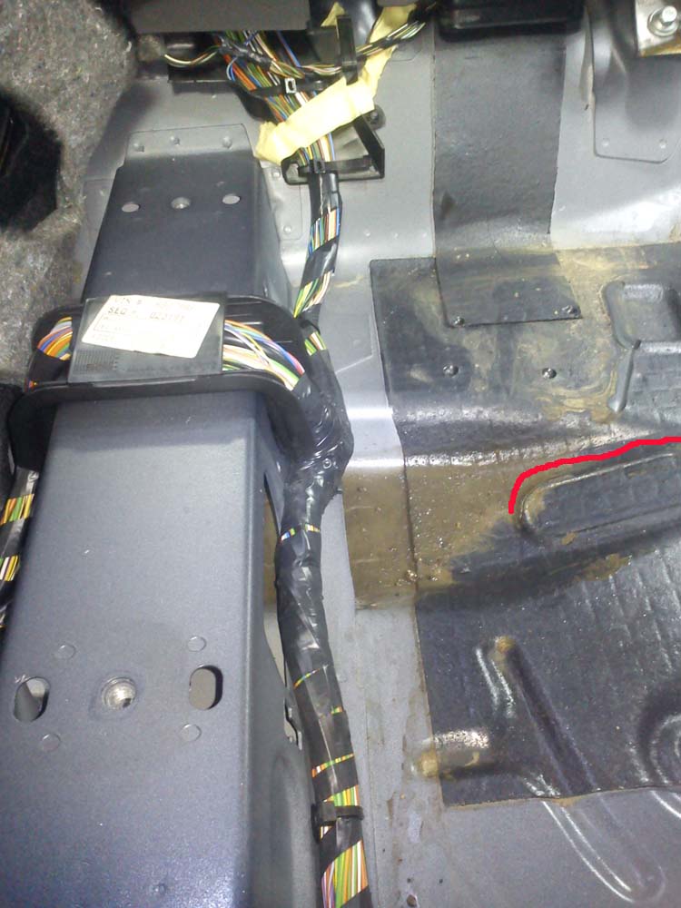

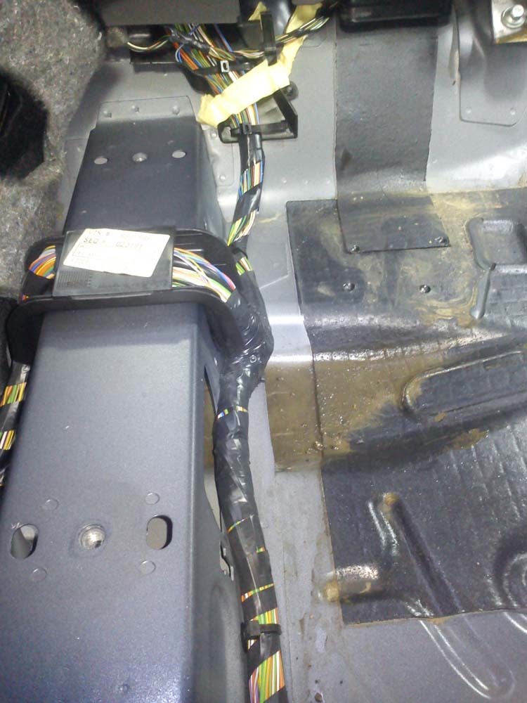

Случайно обнаружил такую вот картину под пассажирским сиденьем...
**1. В железном полу отверстие овальное.
  1. В это отверстие вставлена пластиковая заглушка.
  2. Днище обработано антикорром.
  3. в салоне на заглушку наклеен лист виброизоляции.
    Так было с завода.
    Что имеем сейчас:
    Заглушка стала пропускать воду из луж внутрь салона!!! т.к появилась трещина в антикоре и виброизоляции.**
Как и чем правильно залепить эту дыру??? да так чтобы на долго!
Мне ничего умного в голову не пришло поэтому тупо снизу и сверху замазал строительным силиконовым герметиком предварительно отмыл поверхности. оставил машину на сутки в гараже...
на утро силиконоввая лепёшка отвалилась как блин с хорошей сковородки :-(((
Спасибо за любой комментарий.

В полу некая заглушка овальной формы по одному краю образовалась трещина
Трещина в заглушке, или в полу?
Alex___dr написал :
по контуру заглушки
На фото плохо понятно, где находится проблемное место. Если я правильно увидел, там треснула битумная виброизоляция. Если да, то греете проблемное место вибропласта(периметр заглушки) строительным феном до размягчения (без фанатизма) и осаживаете заглушку на место. Трещину можно так-же заклеить по верху фальгированым вибропластом, с помощью фена.
Многорук,
трещина по контуру овальной пластмассовой заглушки, на заглушку наклеен лист не знаю как называется...

Vladislav.ru написал :
Трещина в каком материале - в металле кузова или в виброгасящей наклейке?
Может это просто щель между заглушкой и кузовом, а трещинка только в виброизоле? Тогда надо вырезать виброизол ножом снять заглушку и разобраться. А так Вы лечите вслепую.
Vladimir_Vas написал :
трещина в виброгасящей наклейке. по контуру заглушки. ЖЕЛЕЗО ЦЕЛОЕ!
раньше видимо эту заглушку герметизировала наклейка и слой заводского антикора под днищем.
я замазал строительным силиконом, но как он себя поведёт? над заглушкой проходит патрубок обогрева задних пассажиров т.е зимой температура будет здорово меняться... как это выдержет герметик??

Так у вас заглушка пропускает воду с дороги внутрь? Или, может она выскочила уже?

расковырять вибропласт. вынуть заглушку. посадить на битум заглушку обратно. восстановить заводской вибропласт кусочком универсального(что, кстати, можно и не делать в принципе- я бы все заглушки технологические заранее расковырял).
RHAPSODY, +1
строительный силикон совершенно не годится для таких целей
и для металлических поверхностей плоховат
битумная мастика для таких целей идеальный вариант
расковыренную заводскую виброизоляцию на эту же мастику можно прилепить
лет десять назад похожая ситуация была в моей машине - до сих пор езжу без проблем))

Что изгаляться то? Кесарю кесарево, а битуму битумово
Archiwood написал :
дело в том, что в машине существует такой фактор, на который силикон не рассчитан-вибрация. он затвердеет-и отслоится. а битум нет.

2 шайбы из пластика с внешних сторон.стянуть болтом,посадить на герметик.дешево-сердито.
Подрезаем старую изоляцию где-то на 1см шире заглушки и снимаем старый слой. Лучше заглушку достать, убедиться, что не пошла ржавчина (если пошла - обработать кислотой и загрунтовать). Место ремонта нужно высушить и обезжирить. Мажешь битумную мастику и пока не застыла - садишь заглушку на место. Затем замазываешь мастикой из салона и из под днища.

скажите эта битумная мастика застывает вообще??? купил в строительном магазине битумный герметик ( под пистолет) намазал его на бумагу и положил на ночь на батарею (благо отопление дали :-) так вот он не схавтился нифига :-)
так вот он не схватился нифига :-)
прибьётся пылью и всё
хорошая мастика - нет. она и не должна. ну вот что за люди?! на ровном месте проблемы выдумывают... даже если и не застынет, Вы что, каждый день по 10 раз за эту заглушку руками беретесь?!!!
