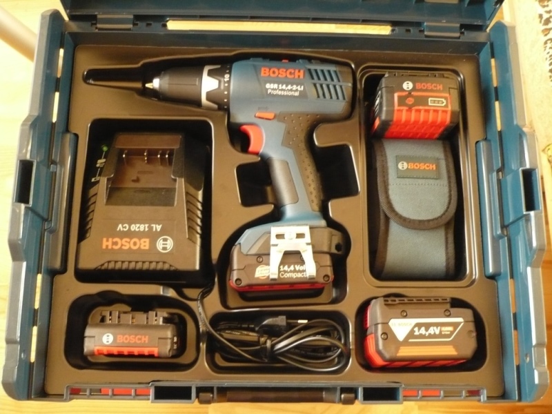

Обзор шуруповерта BOSCH GSR 14,4-2-LI. Новинка 2013 года GSR 14,4-2-LI в проекте "1000 инструментов - 1000 испытателей".
Начиная с 2011 года команда BOSCH реализует проект под названием "1000 инструментов - 1000 испытателей". Пришло время и мне, Андрею Смирнову (Смерчу), cтать участником этого проекта, протестировав один из новых инструментов программы и попасть в число счастливых испытателей.
Испытание проходила новинка 2013 года, - аккумуляторный шуруповерт BOSCH GSR 14,4-2-LI. По окончании двухнедельного тестирования спешу поделиться своими впечатлениями об новинке 2013г аккумуляторном шуруповерте BOSCH GSR 14,4-2-LI, который попал ко мне на тестирование в руки благодаря компании BOSCH.

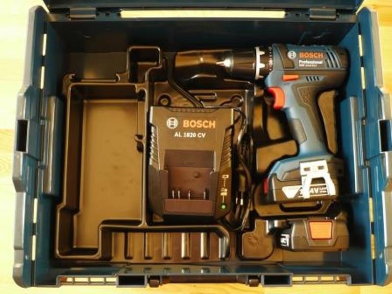

Комплектация шуруповерта представлена в кейсе L-Boxx.

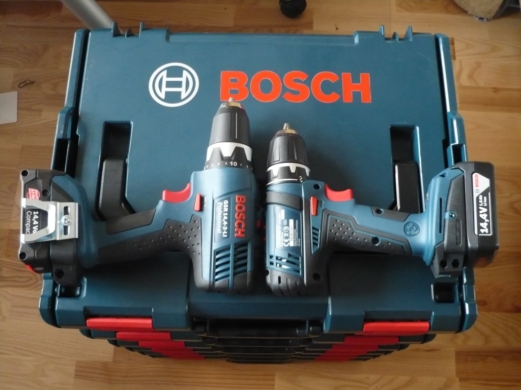

У меня уже есть в наличии предыдущая модель шуруповерта GSR 14,4-2-LI, что даёт возможность сравнить два электроинструмента.

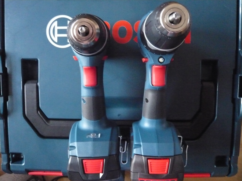

Моё первое впечатление при открытии L-Boxx c новым GSR 14,4-2-LI - это совершенно иной шуруповерт! Не много общего, что объеденяет предыдущую и новую модель инструмента: демократичная цена и одинаковая маркировка, комплектация (GSR 14,4-2-LI, L-Boxx136, зарядное устройство AL1820CV) - на этом сходство заканчивается.
Теперь о различиях:

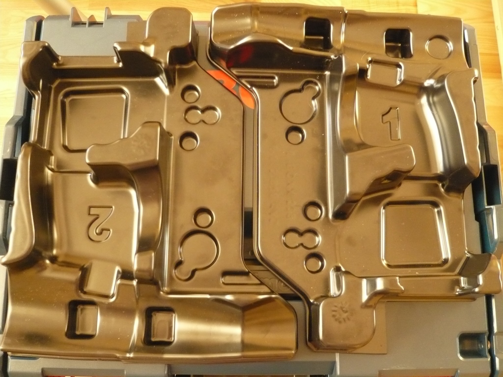

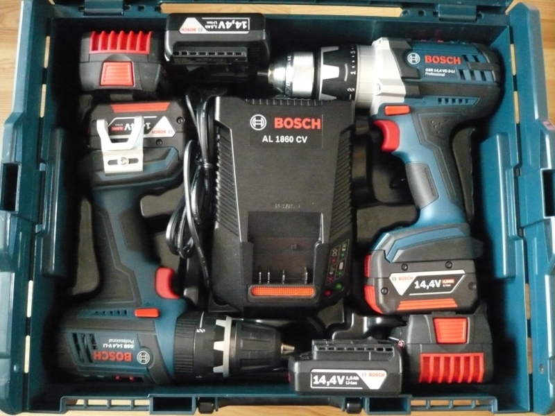

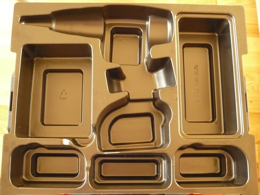

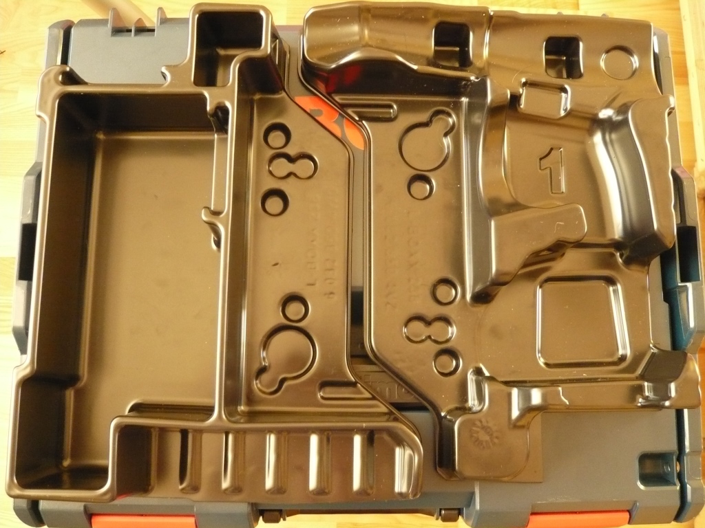

1. Новая компоновка и другие вкладыши в кейс для удобного хранения инструмента и приспособлений к нему.

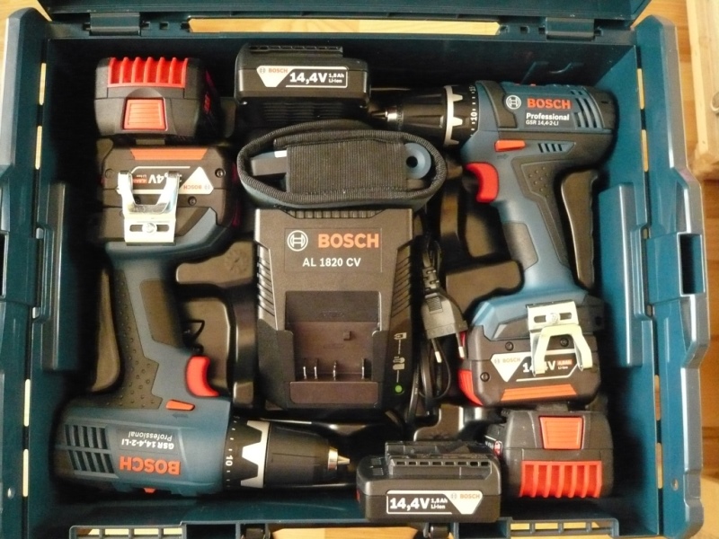

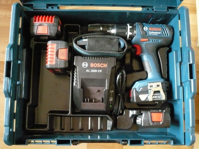

Благодаря новому вкладышу-половинке под №1 с кодом 6.082.850.4VZ и вкладышу-половинке под №2 с кодом 6.082.850.4VY который у меня уже был из комплекта GSR 14,4V-LI в L-Boxx PortaLED - появилась возможность более рационально использовать внутреннее пространтво L-Boxx. При помощи этих вкладышей, вложенных в кейс, можно два комплекта шуруповертов поместить в один L-Boxx. Ниже несколько примеров различных вариантов комплектации.

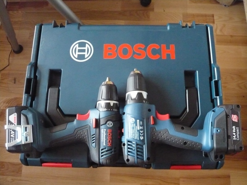

На фото: GSR 14,4-2-LI (новинка 2013г) + GSR 14,4-2-LI (предыдущая модель) + фонарь GLI VariLED + 2 аккумулятора 4,0 Ач + 2 аккумулятора 3,0 Ач + 2 аккумулятора 1,5 Ач + зарядное устройство AL 1820 CV.
На фото: GSR 14,4VE-2-LI + GSB 14,4V-LI + 2 аккумулятора 4,0 Ач + 2 аккумулятора 3,0 Ач + 2 аккумулятора 1,5 Ач + зарядное устройство AL 1860 CV.
Продолжение следует...

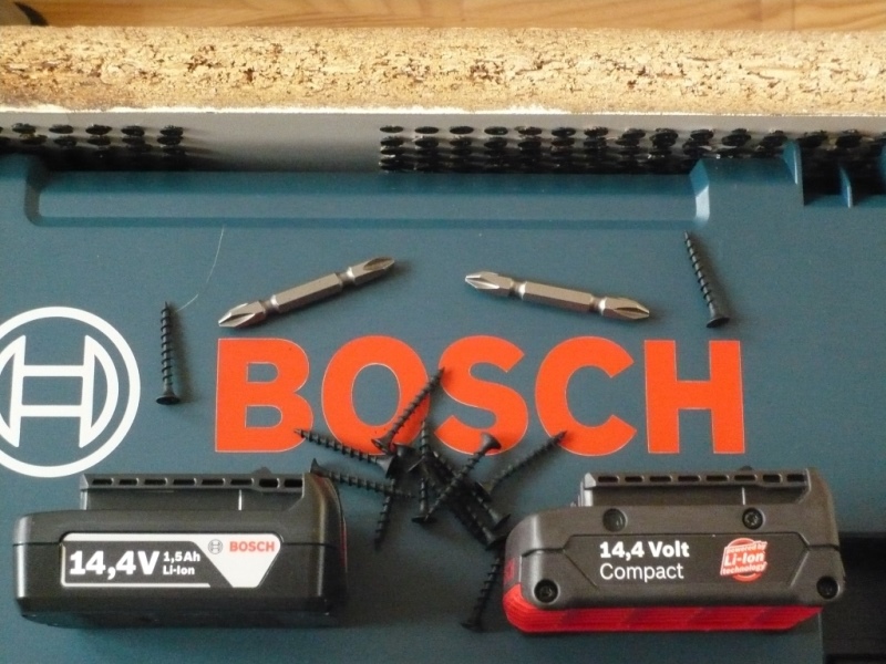

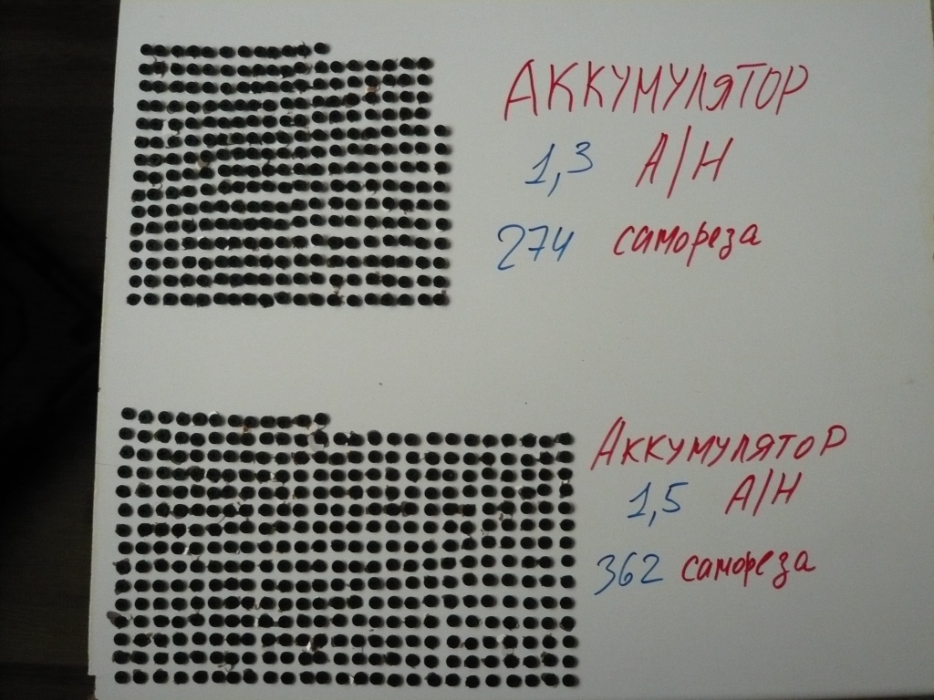

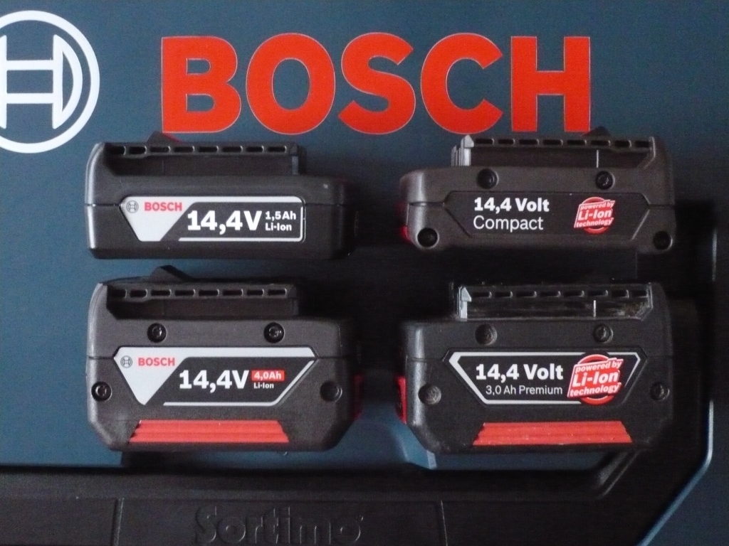

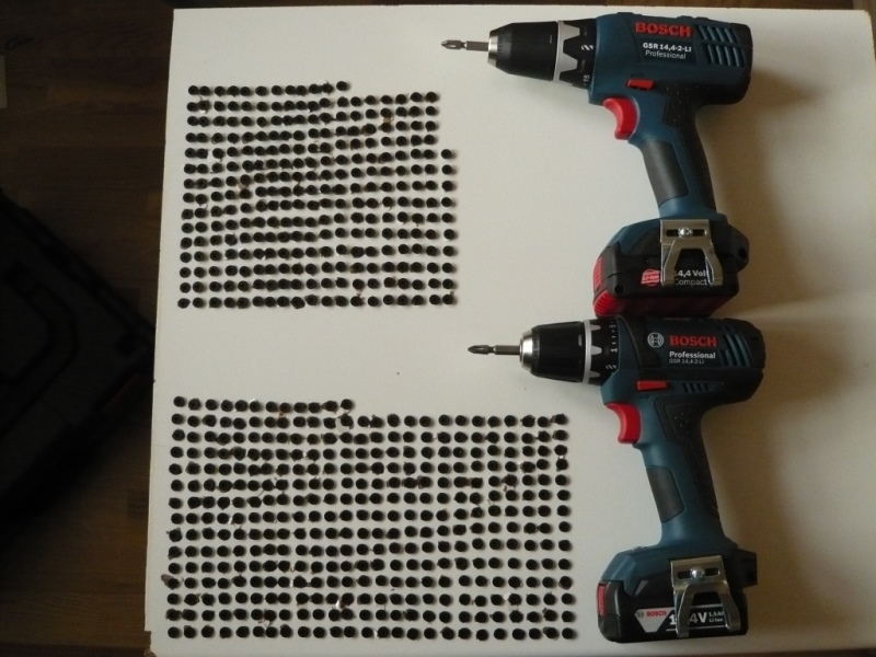

2. В новом комплекте более емкие аккумуляторы 1,5 Ач, (с предыдущей моделью шли аккумуляторы 1,3 Ач). Благодаря им должна увеличиваться производительность инструмента. Я сделал небольшой тест-драйв, чтобы убедиться в этом. Для чистоты эксперимента я использовал все новое: шуруповерты, аккумуляторы, двусторонние биты PH2 из комплекта поставки. Я взял кусок столешницы толщиной 30мм, черные саморезы (гипсакартон-дерево 3,5х35мм) и вкручивал их до полной остановки шуруповертов. Результаты теста меня очень удивили.
Новинка 2013г GSR 14,4-2-LI - 362 самореза (аккумулятор 1,5 Ач, произведен 04.2013г), предыдущая модель GSR 14,4-2-LI - 274 самореза (аккумулятор 1,3 Ач, произведен 01.2013г).
Разница составила = 88 саморезов практически на почти одинаковых аккумуляторах - прирост производительности налицо.
Время заряда аккумуляторов 14,4 В 1,3 и 1,5 Ач стандартным зарядным устройством AL 1820 CV составляет 45-50 минут.

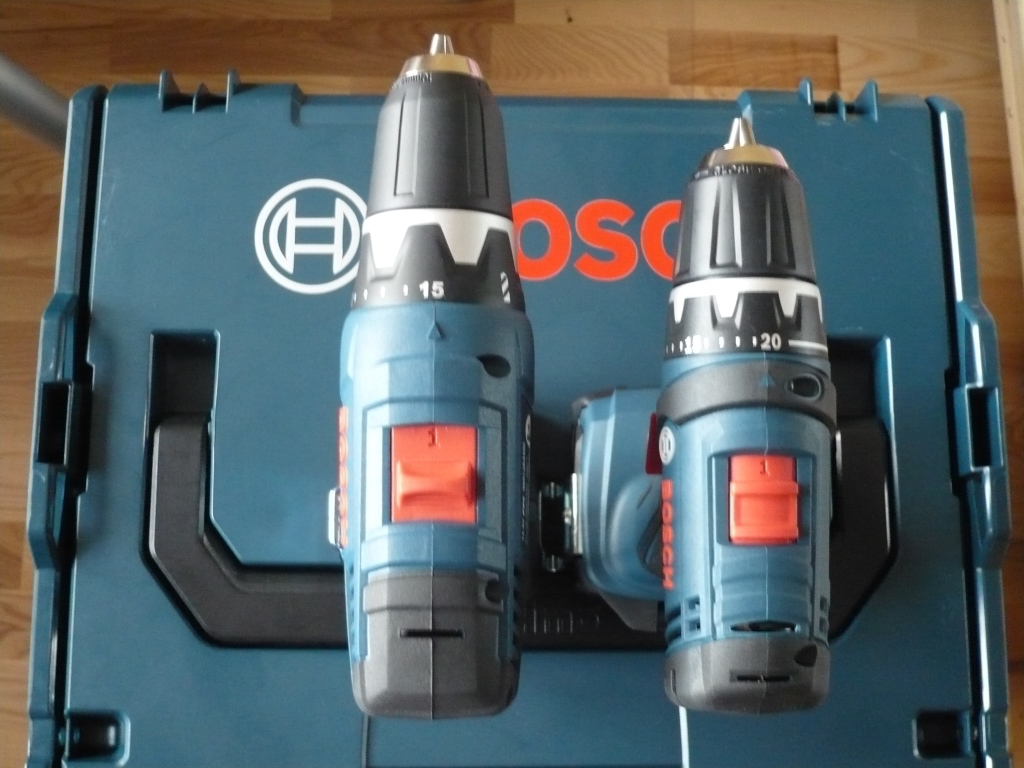

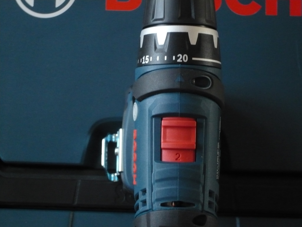

3. Более мягкая муфта и большее количество ступеней выбора крутящего момента 20 + 1. Чтобы добиться во время тест-драйва одинаковой глубины погружения саморезов при вкручивании в столешницу, у нового GSR 14,4-2-LI регулятор момента я установил на 10, а у предыдущей модели GSR 14,4-2-LI регулятор стоял - на 3. За счет мягкой муфты нового инструмента можно работать с более мелким крепежом.

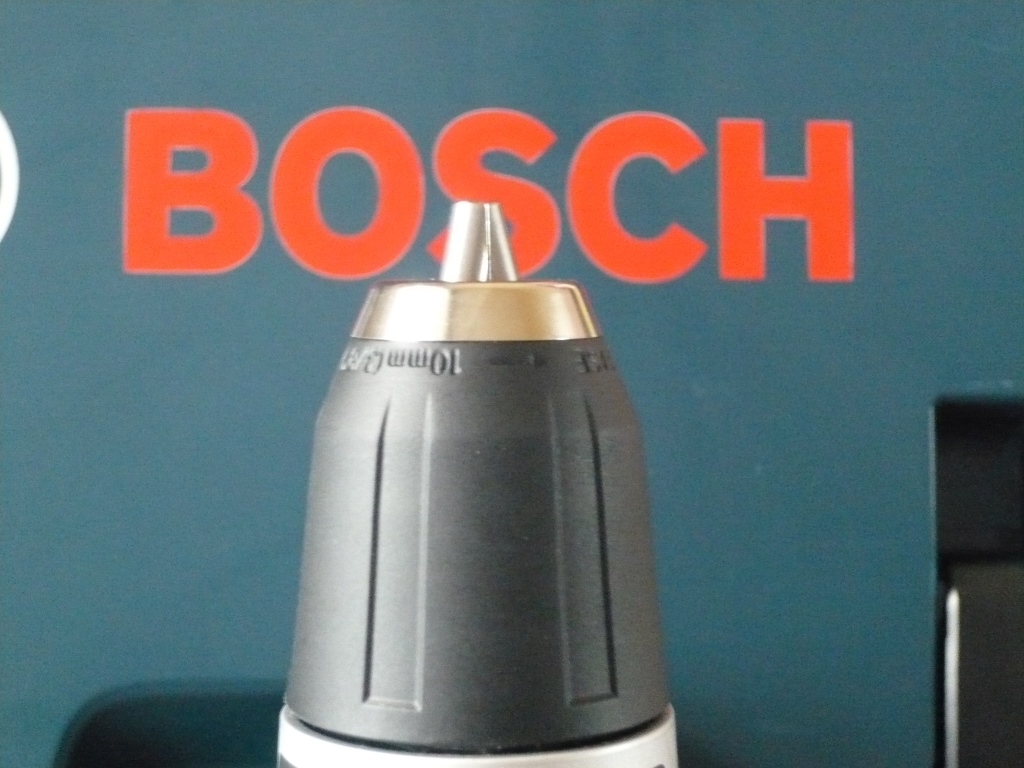

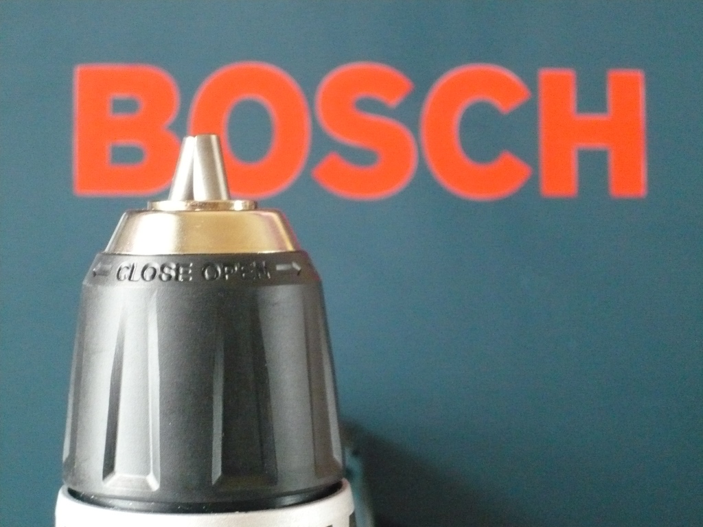

4. Новый сверлильный патрон AUTO LOCK c храповиком (затягивается со щелчками) меньше по размеру. На практике такие патроны лучше зажимают и держат расходку (сверла, биты и другой расходный материал), реже раскручиваются. Верхняя часть шуруповерта, как брат-близнец, похожа на GSR 10,8-2-LI, - и невольно вспоминаешь небольшой люфт патрона на малыше GSR 10,8-2-LI. Конечно, я понимаю, что такое сравнение не корректно - это разные линейки инструментов, но вопрос остаётся о том, а как же здесь обстоят дела с люфтом патрона в новом шуруповерте? Я отвечу и ответ на него такой: люфта я не заметил, патрон сидит как влитой.
5. Изменились габариты: длина - 169мм, высота - 197мм.

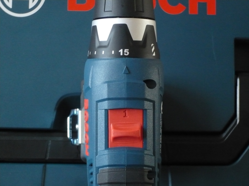

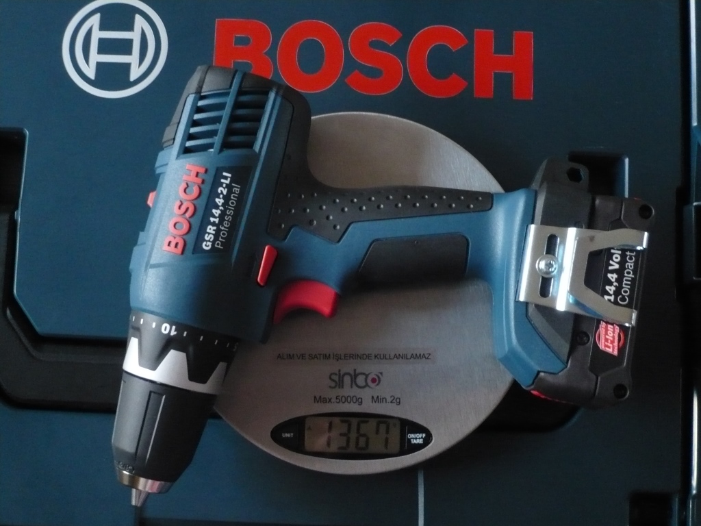

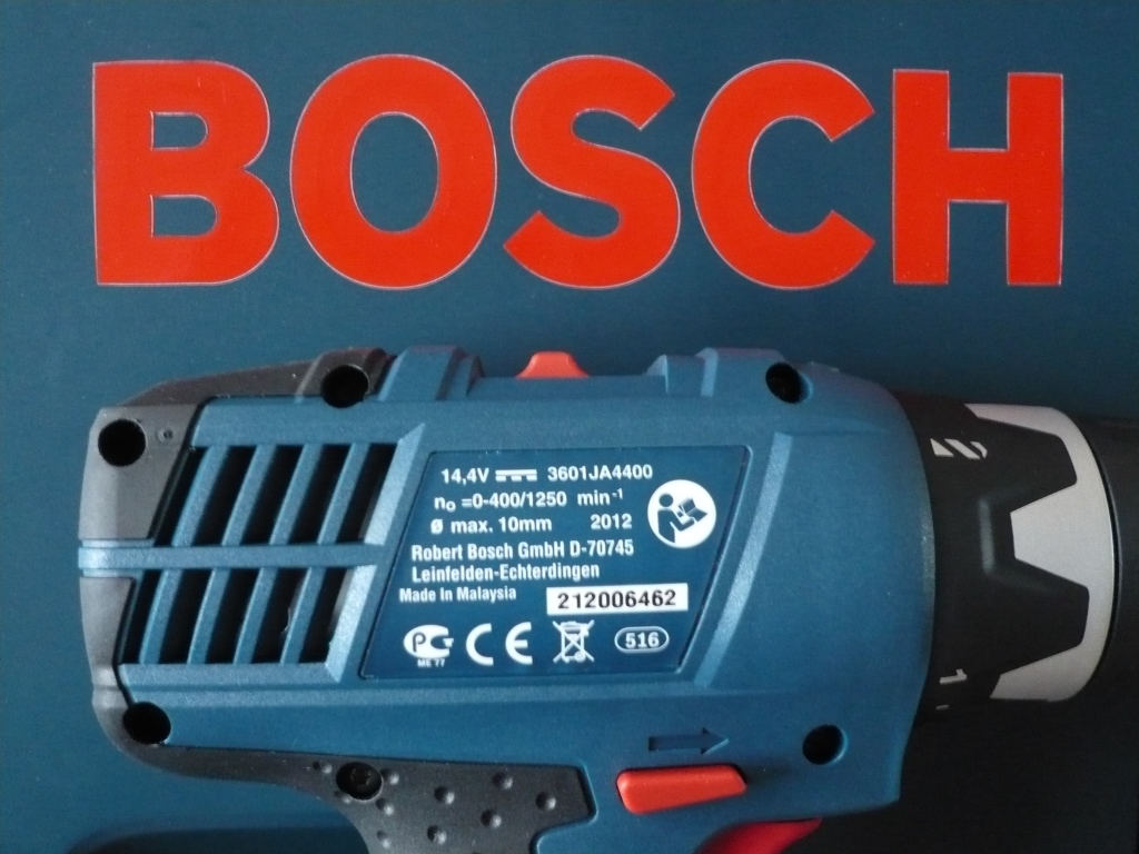

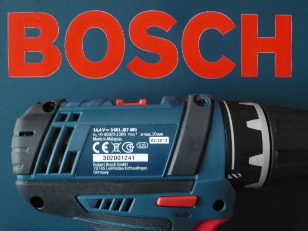

6. Выросли обороты холостого хода на второй передаче - до 1300 об/м по сравнению с 1250 об/м в модели предшественнице.

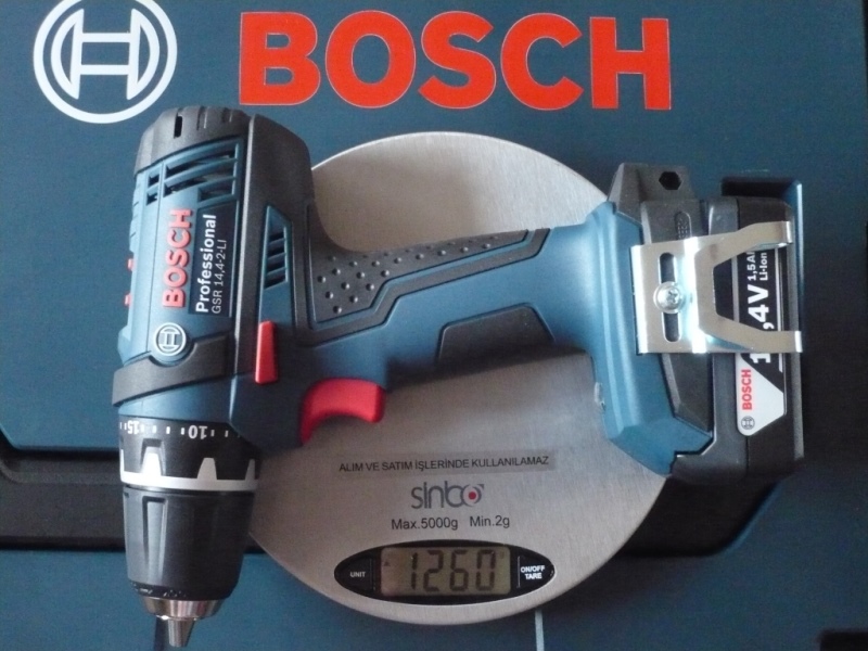

7. Изменился вес в меньшую сторону: 1260 г против 1367 г..

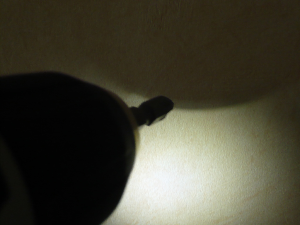

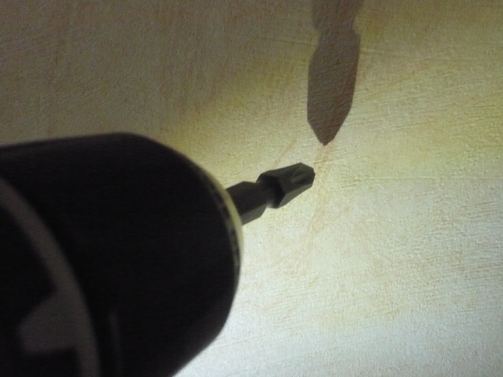

8. Подсветка рабочей зоны перенесена вниз, как у среднего GSR 14,4V-LI и старшего GSR 14,4VE-2-LI. На первом фото слева - подсветка новой модели, на среднем фото - подсветка предыдущей модели GSR 14,4-2-LI. Подсветка снизу лучше освещает рабочую зону.
9. Из-за уменьшения габаритов (за счет более компактного редуктора), немного уменьшился момент затяжки: жесткое заворачивание шурупов - 34 Н/м против 38 Н/м у предыдущей модели, мягкое заворачивание шурупов - момент одинаковый (16 Н/м).
Остальные характеристики шуруповертов одинаковые: максимальный диаметр сверления дерева - 30мм; максимальный диаметр сверлания стали - 10мм; максимальный диаметр шурупа - 7мм.

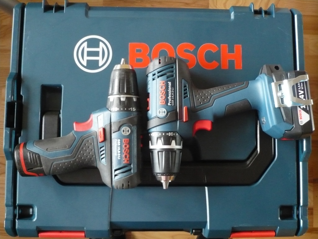

Андрей,спасибо Вам за интересный обзор! Всех уважаемых тестеров просил(безрезультатно),попрошу и Вас провести прямое сравнение с 10,8В Бошем
Смерч написал : Верхняя часть шуруповерта, как брат-близнец, похожа на GSR 10,8-2-LI, - и невольно вспоминаешь небольшой люфт патрона на малыше GSR 10,8-2-LI. Конечно, я понимаю, что такое сравнение не корректно - это разные линейки инструментов
