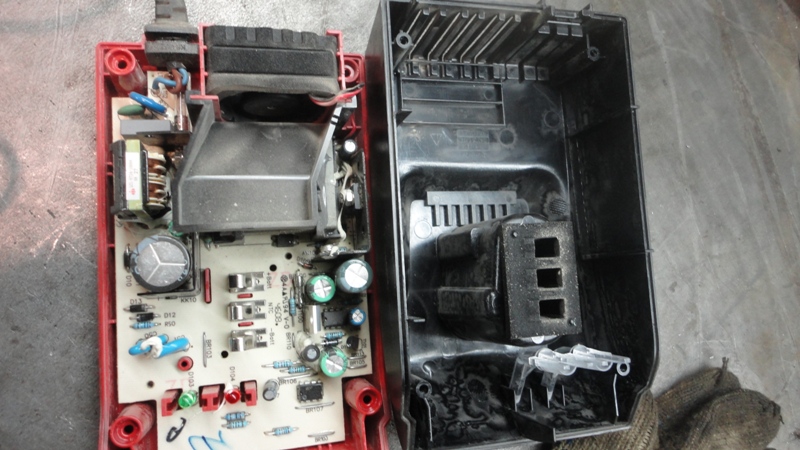

Форумчане, прошу совета и подсказки! Имеется лишняя зарядка Метабо 12-ти вольтовая. Хочется запитать её от машины, реально ли это? И как? Вот несколько фоток, если надо, то сфоткаю обстаятельней с любого ракурса.

Я может не прав, но нужен преобразователь 12\230 (220). Напрямую включить вроде не получается, поскольку самой зарядке после штатного БП требуется напряжение более 12. А аккум авто не даст более чем 12.6. В принципе теоретически зарядить можно, но доооолго.

Сделать отдельный вход на низковольтную часть (фото платы с тыльной стороны) от прикуривателя. Если не колхозить то через инвертор.

Купил себе такой http://mc-auto-perm.ru/catalog/worn-parts/aks-inside/AVS-inverter/AVS-43109.html год назад ,макиту заряжает спокойно

за 25 баксов покупаете "моделисткую" зарядку и она вам заряжает все виды аккумуляторов (Ni,Li,Pb) от источника 11-18В.
придется конечно сделать переходник на аккум.

если зарядка была американская на 2А (уже переделана на 220в) , то 300Вт инвертора хватит ?

Vladsa, то что я привел на фото и есть клон imax b6. называется turnigy accucel 6. на пару баксов дешевле аймакса, в остальном одно и тоже. у меня именно такая. покупать на хоббикинге, если без батареек, то с глобального склада придет на три недели.
Mutru4 написал : ВЕСНА, Вы как-то писали, что переделали девольтовский 727 (если не ошибаюсь), подскажите сечение кабеля и от какого блока/ акка запитали?
чего я только не делал с питанием шуриков. изначально у меня был (и есть - чего ему будет) китайский budget bas1447. я его запитал от источника 14В 25А через провод 4х2,5, то есть считайте что 2х5. с этим источником он закрутил полы в двух квартирах. сейчас в аккумуляторном блоке живет модельный литий. девалт 727 хочу переделать на нанофосфат, заказал батарейки - жду.
