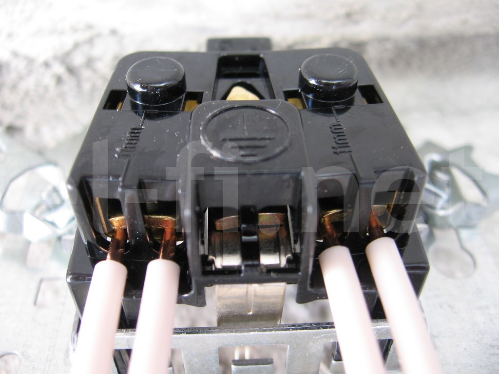

Прошу совета мастеров, вобщем провёл от кв. щитка кабель 2.5 на дух. шкаф( 1.6кВт) сделал разетку, теперь хочу от неё запитать вытяжку, сложность в том что кабель для вытяжки уже в стене заштукатурен и под плиткой( кух.фартук) только потом заметил что толщина этого кабеля заметно меньше которого идёт на розетку для ДШ (хотя когда покупал был с маркировкой 2.5 но не ввг нг или NYM точно) как это сделать лучше? хотя сам думаю что можно сделать как удленитель- с одной стороны сделать вилку с другой розетку( всего этого видно не будет) можно так сделать? посоветуйте

Какие вопросы? Ну или поставьте на линию автомат 10А (если ДШ и правда 1.6 кВт жрет).

автомат в щитке 16А стоит, а вопроы в том что по сечению провода отличаются, тот который от щитка ВВГнг 2.5 по ГОСТу. а тот который в стене хотя и 2.5 но заметно тоньше

sancho555, забейте. Для вытяжки пойдет.

Не надо! Это маразм. Такие "шедевры" потом в темы типа "юмор электриков" попадают. Зашлейфовать на клеммах розетки для духовки.

sancho555, у Вас есть кабель ВВГнг 3х2.5, идущий от щитка к розетке духовки. Все нормальные розетки позволяют зажать в свои клеммы по два провода - приходящий и уходящий на следующую розетку. http://www.el-fi.net/2012/05/blog-post.html Воспользуйтесь этим :)

спасибо за совет конечно,у меня просто опасения что у них немножко разное сечение

Johnny27 написал : Все нормальные розетки позволяют зажать в свои клеммы по два провода - приходящий и уходящий на следующую розетку.
провода желательно одного диаметра
