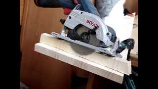

продолжение - 01 Bosch GKS 10,8 V-LI + диски Sturm
ну нямножко надо подготовиться к самому пилению
первый пил диском Sturm CS5060MS-85-15-1.9-24T
пилилось без какого-либо напряга, и немного результатов пиления
обратная сторона ровненькая, верх в махре - но не ломало края пила
второй пил диском Sturm CS5060MS-85-15-1.0-80T
Bosch GKS 10,8 V LI + Sturm CS5060MS 85 15 1 0 80T
пилилось даже легче, и по результатам пиления
обратная сторона ровненькая, верх получше чем от предыдущего диска - немного защемило края пила, занозы торчат
ну а вывод - да никакого каждый решает сам - нужны ему такого качества диски или нет хотя всё что я делал - несколько некорректно, обороты у Bosch GKS 10,8 на порядок ниже чем у Sturm CS5060MS непонятно, как режут диски на больших оборотах ну а по мне - в хозяйстве пригодятся и лишними не будут
