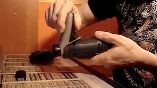

обратил внимание на угловую насадку дремель- там доработка под винт или оптический обман?
И есть ли у нее сильный нагрев по корпусу в течении 5-10 минут до 70-80 градуов (пальцы обжигает?)
Если Вас не затруднит- сможете ее разбрать, выложить фото и проверить на предмет тактильного ощущения - будет ли внутренний легкий стук подшипников.
p.s. у меня 2 вращаются идеально,а 2 стучат - как думаете обкатка поможет зашлифовать неровности внутри подшипника или дальше их просто разобьет?
BMR, сейчас гляну. Доработки под винт нет; там внутри переходник квадратный болтается, так я винтом с пластиковой головкой заткнул , чтобы не потерять.
Такого, чтобы сильно грелась, не припомню. Может дело в оборотах? Все эти угловые переходники "недолюбливают" повышенные обороты.
BMR, разобрал, покрутил... Всё ходит очень плавно, шестерёнки "тикают" как часики. Смазку со стенок на шестерни перенёс. Кстати, нужно добавить будет. Спасибо, что попросили разобрать.
(фото 1)
Подшипнички стоят NMB () R-1560ZZ.
(фото 2)
По поводу "обкатается-будет лучше", честно, не знаю что посоветовать.
