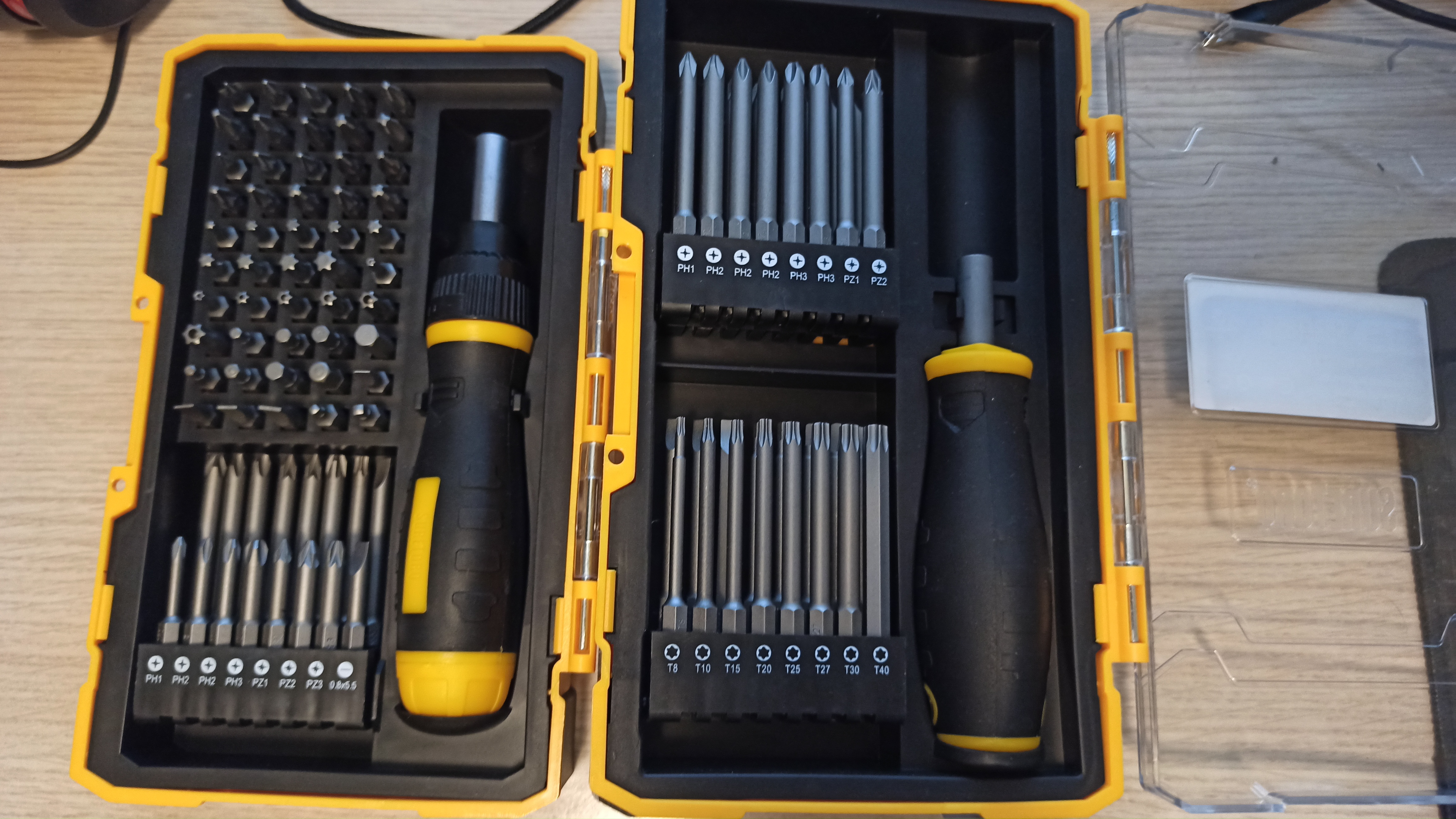

Родитель популярного Бошевского набора бит средней длины.

ganushak, А что в них общего кроме дизайна коробки? Биты разные, ручки разные :confused:
бош интересен длинными тонкими хитрыми битами, у желтого их нет, а в реале именно они и ценны.

не_китаец написал: что в них общего кроме дизайна коробки?
не_китаец, возможно, родина. И cost-efficient производитель, который делает для боша другие наборы. Биты: ссылка. Рукоятки: ссылка

не_китаец написал: что в них общего кроме дизайна коробки? Биты разные, ручки разные
Ну должен же эти наборы Бошу кто-то делать? Биты по форме очень похожи, и хвостовики, и шлицы. Отличаются финишной обработкой. По составу набора - да, у Боша укомплектовано условными "секретками", у Шурторка дублями самых ходовых.
У Шурторка ещё второй набор есть, там правда в основном короткие 25мм биты, но к TX еще TorxHole добавлены и три длины самых ходовых бит.
Да, и ручка-битодержатель там с храповиком.

(og) написал: возможно, родина.
Да, Китай большой.
(og) написал: И cost-efficient производитель, который делает для боша другие наборы.
Совсем не факт, вероятность есть, но не факт, никакого подтверждения не нашел.
(og) написал: Рукоятки: ссылка
Рукоятки похожи, но не идентичны.
ganushak написал: Ну должен же эти наборы Бошу кто-то делать?
У Боша много наборов и часть он точно делает сам. У них производство расходки своё в Китае.
ganushak написал: По составу набора - да, у Боша укомплектовано условными "секретками"
В них вся прелесть и уникальность этого набора и есть. Они подходят для любой современной бытовой техники. А наборов со стандартными битами навалом, на любой вкус и кошелёк.
