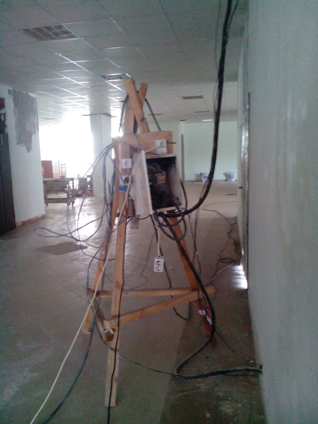

В моём понимании временный электрощит выглядит примерно так
Сколько не вешай табличек :) итог один: подключаются и работают :applause:
24.06.2018 в 16:36:23
Шуюп, один звонок в управляющую компанию и кабель отключен а к щиту хоть подключайся хоть попу прикладывай. именно это сделало столь популярным аккумуляторный инструмент. хотя если не дойдет и сами подключатся, могут и потерю ноля на смежной фазе организовать. думаю объяснять не нужно.

Шуюп, а еще предупреждения не остановят нарушение__ но снимут ответственность с работодателей в случае происшествия. а при теперешнем судо производстве можно попасть и на материальную ответственность. а в вашем случае после несчастного случая к приезду комиссии временного щита не будет и в помине а будет кабель и примотанный лично вами провод. поверьте свидетели найдутся.
24.06.2018 в 17:06:57
sergeybarinov, в УК можно и звякнуть, отключат без проблем. Но щёлкать выключателями через каждые 3-5 минут они не будут "снимут ответственность с работодателей в случае происшествия." вот именно: в случае проишествия. А я работаю до, а после, нехай ангелы помашут.
