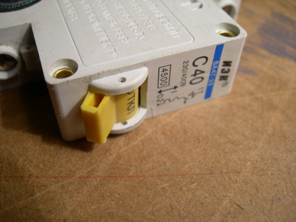

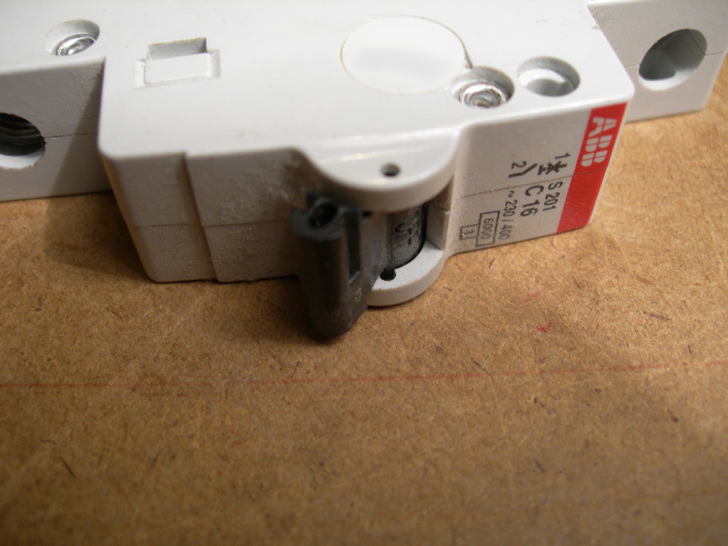

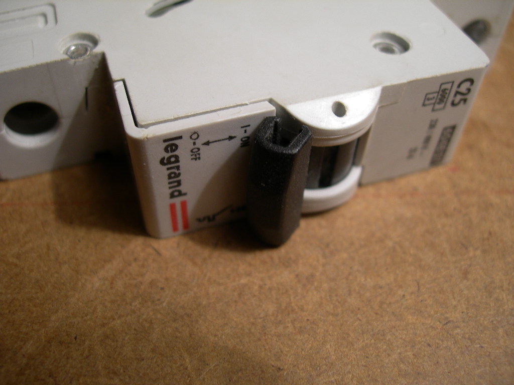

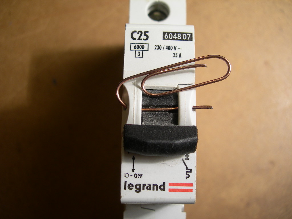

Доброго дня! Обращаюсь к коллегам, которые отслеживают конструктивные изменения в выпускаемой низковольтной аппаратуре. Вопрос в следующем. Выпускаются ли автоматы модульного типа, у которых есть опция блокирования коммутационного положения? То есть, включил автомат, сделал определенные действия и заблокировал автомат во включенном положении, дабы избежать его ошибочного отключения. То же и для отключенного положения. Возможно, это дополнительные элементы, заказываемые отдельно, либо встроенные устройства. Цель - не допустить непроизвольное изменение коммутационного положения автомата, например, локтем, и т.д. Просьба щитки с дверками не предлагать. Заранее благодарю на наводку.

Серенький, для таких блокировок (и пломбировок) в ушках на корпусе по бокам от клювика дырочки есть. бренды выпускают понтовые замочки с ключиком, в колхозе можно обойтись скрепкой или кусочком жилы 1.5 квадрата

Смотрите каталоги ведущих производителей. Специальные маленькие замки, которые цепляются на рукоятки, есть у всех.

andrewkhv написал : в колхозе можно обойтись скрепкой или кусочком жилы 1.5 квадрата
И опломбировать.

Отнюдь! Я весь открыт! :D А теперь по теме. К сожалению, пока нет возможности лазить по сайтам производителей, поэтому не представляю механизм блокирования... Видел это себе в виде пластмассовой хреновинки, вставив которую под (или над) клювом автомата вопрос решается. Не хотелось бы чего-то не очевидного. Так, чтобы на интуитивном уровне каждый мог понять. Предполагается, что автомат в силу ограниченного пространства будет устанавливаться в зоне доступности частей тела (как рук, так и ног), поэтому и возникла проблема подстраховаться, поскольку нештатное отключение автомата чревато последствиями. Пока приостанавливаю общение, попробую найти решение у производителей. Но с благодарностью приму подсказку, особенно в виде картинки/фотки...

ABB... Legrand... ИЭК... И Legrand со вставленным "блокиратором"...
